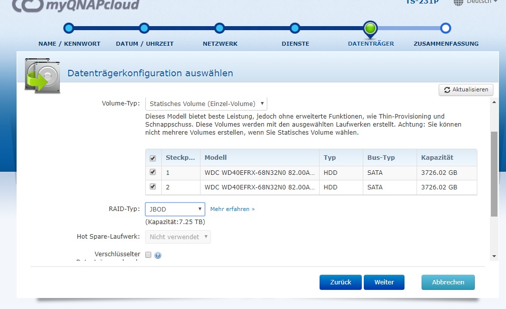

Ich habe jetzt die QNAP 231 mit zwei Platten da. Konfiguriere gerade. Ich möchte beide Platte getrennt nutzen, es soll also nichts gespiegelt werden oder so, es sollen im Explorer 2 Festplatten auftauchen, die ich getrennt von einander mit unterschiedlichen Daten füllen kann.
Ich habe jetzt folgende Optionen in der Konfiguration:
a)Statisches Volume / Thick Volume / Thin Volume
b)JBOD / RAID 0 / RAID 1
zu Punkt b) ... da muss ich wohl JBOD wählen, hat ja "Toaster05" schon angemerkt.
Aber was muss ich bei Punkt a) wählen?
https://www.qnap.com/de-de/enterprise_apply_v2/con_show.php?op=showone&cid=10
Zusatz:
ich kann auf das NAS zugreifen, im Grunde funktioniert alles. Nur habe ich lediglich die Kapazität einer der Festplatten zur Verfügung. Der Rest ist "nicht zugewiesen". Auch erkenne ich nicht, dass es sich ja um 2 physische Festplatten handelt, die ich mit den unterschiedlichen Daten füttern kann. Momentan kann ich in Windows nur zB den Ordner Musik anzeigen lassen, und ihn "schreiben und lesen". Ob dieser Ordner nun auf Platte 1 oder 2 liegt, erkenne ich nicht.
Ich denke, ich habe bei der Installation über den Browser etwas falsch gemacht...
Wenn Du JBOD (Just a bunch of disk) auswählst, werden alle Festplatten zusammengefasst. Damit kann man nicht auf die einzelnen Festplatten separat zugreifen. Das ist für das was Du wolltest offensichtlich die falsche Option und der entsprechende Ratschlag von Toaster05 ist falsch.
Du musst die Platten als Single Disk Volume einrichten.
