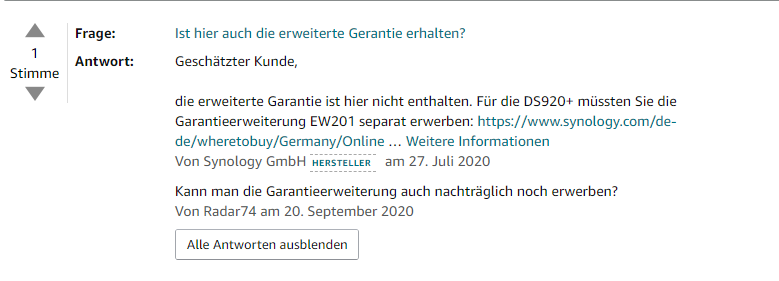

Noch kurz ne Frage:
Ich habe das NAS bei Amazon gekauft. Sollte ich noch irgendwas wegen der Garantie machen?
Was ist hiermit gemeint? Denn der Link geht hier hin https://www.synology.com/de-de/wheretobuy?name=Germany&tab=System_Integrator
