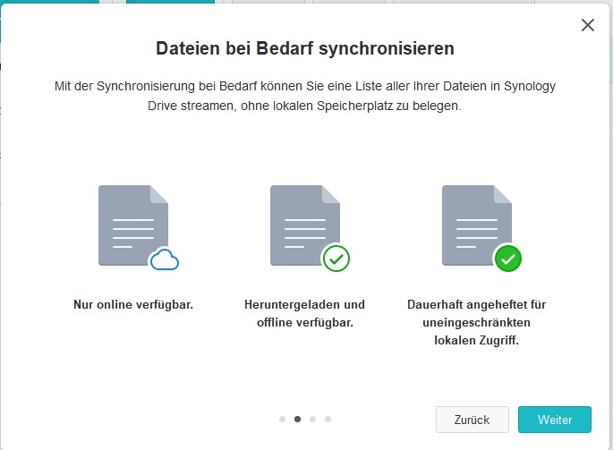

Ich gehe mal davon aus, dass du die Sync-Software von Synology nutzt.
Man kann bei den Synology Drive Client einstellen, dass die Dateien im Sync-Ordner nur angezeigt werden und nur bei Bedarf heruntergeladen werden. Somit belegen sie keinen Speicherplatz auf deinem Rechner. Dazu in den Einstellungen der Sync-Software unter "Synchronisationsmodus" den Haken bei "Synchronisation bei Bedarf aktivieren, um Speicherplatz zu sparen". Dann siehst du im Sync-Ordner im Windows-Explorer anhand des kleinen Symbol unter "Status", ob die Datei lokal gespeichert ist (also Speicherplatz belegt) oder nur vorgehalten wird und somit keinen Speicher belegt. Ist sie lokal gespeichert, ist das Statussymbol ein gefüllter grüner Kreis mit einem Haken. Ist sie nur in der Cloud abgelegt, ist das Symbol eine blaue Wolke. Erst wenn du diese Dateien mit der Wolke doppelt anklickst, wird sie auf deinen Rechner heruntergeladen. Die Bedeutung der Symbole siehst du im Screenshot, den ich dir mal angehangen habe.
Und in deinem Fall ist nicht Arbeitsspeicher zu klein (der bei vielen Geräten zwar wirklich oft verlötet ist, aber oft ist noch ein RAM-Steckplatz frei), sondern der Massenspeicher (HDD oder SSD). Diesen kann man normalerweise problemlos aufrüsten, z.B. mit einer 1 TB SSD. Kommt halt drauf an, was für eine SSD verbaut ist (3,5 Zoll, mSATA, NVME).
Reaktionen: TomH22
