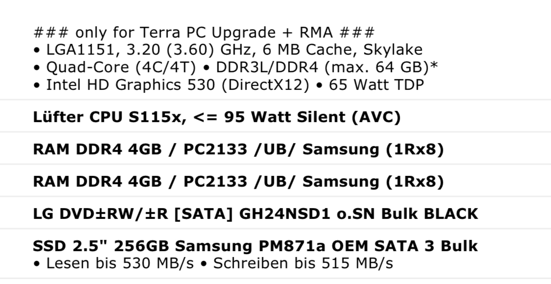

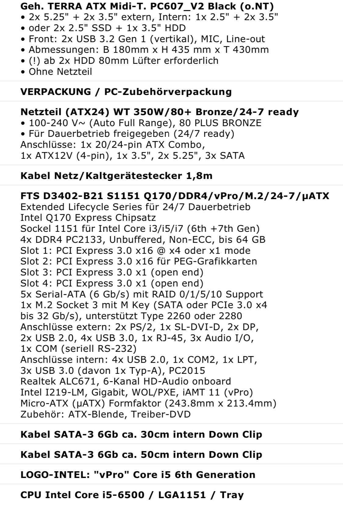

Das wäre übrigens die Hardware:
Ich würde, wenn das Geld aktuell etwas knapp ist eher den Terra Tower aktivieren.

Wobei ich glaube für die ersten Schritte taugt das mit dem Terra PC.
Einzige was natürlich da blöd ist, ist der Platz, ist halt wieder ein ganzer Tower. Aber in einen saufen Apfel muss ich wohl beißen.
