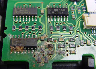

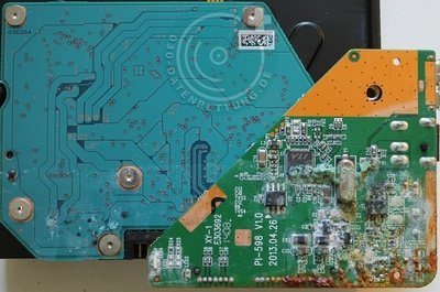

Nicht alles in der IT ist hochwertig vergoldet und Steckkontakte haben bei minderwertiger Vergoldung die Eigenart das sie sich abtragen! Ich habe schon mehr als eine PCB gesehen das korrodiert ist und das kann dir auch jeder Elektroniker der zum Beispiel in der Reparatur tätig ist bestätigen ... ist eben nicht alles Gold was glänzt :D
Zum zweiten Bild: Wie ist das entstanden?`
Doch nicht ohne direkten Wasserkontakt oder?
Das sind aber Bilder von "abgesoffenen" Platinen und die Rede war von Korrosion durch Luft und nicht durch Hochwasser. Aber auch bei Hochwasser korrodiert das Gold nicht, sondern der Rest drumherum (wie auf dem erstem Bild zu sehen ist, das zweite Bild ist am Thema vorbei, da keine Goldflächen zu sehen).
Also wieder mal selbst geowned...
