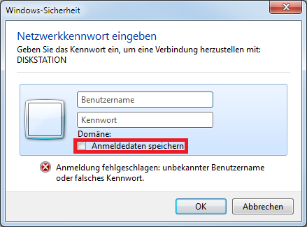

Windows bietet spätestens seit 7 an, die Anmeldedaten für das Einbinden eines Netzlaufwerks zu speichern.

Ich habe es jetzt mit der Funktion Netzwerklaufwerke verbinden im Explorer gemacht. Jetzt funktioniert es.
Ist ja eigentlich noch einfacher als eine Batch Datei zu schreiben.
Hatte ja DeusoftheWired schon so beschrieben.
Danke für die Hilfe hier.
