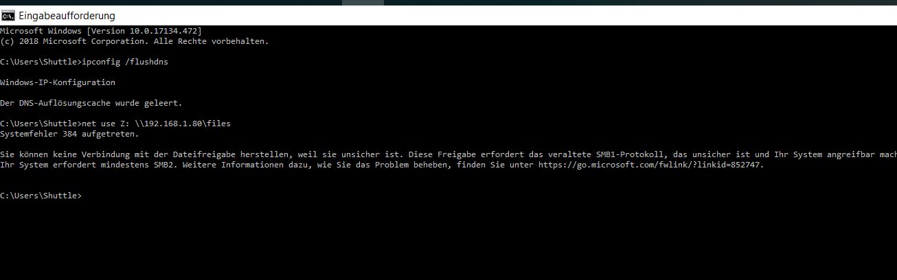

Alternativ kannst du ein Netzlaufwerk auch über die Eingabeaufforderung (Start --> cmd) anbinden:
Code:
net use Z: \\192.168.1.80\freigabe /user:pollox passwortvonpollox
Zumindest kommt dann evtl. eine Fehlermeldung, mit der man mehr anfangen kann.

Da versteh ich nur Bahnhof beim Screenshot ;)

Du musst bei diesem Client über Programme Features-> Windows Features aktivieren-> Unterstützung für SMB1.0 anhaken und damit aktivieren.
Da haben wir's ja. SMB ist das Protokoll für Freigaben. v1 ist uralt und enthält diverse Sicherheitslücken. Bei Windows 10 ist es daher standardmäßig deaktiviert, aber man kann es reaktivieren.
Guckst du hier
Besser wäre es aber, wenn die Diskstation direkt min. SMBv2 verwendet. Zunächst solltest du also in der Diskstation in den Einstellugen hier schauen ob du SMBv2 oder höher aktivieren kannst. Anschließend prüfst du dann ob es noch bei allen Clients funktioniert, weil wenn diese wiederum SMBv2 nicht beherrschen, hat sich das Problem nur verschoben. Im worst case musst du dann wieder SMBv1 verwenden und am Win10-PC wie im Link oben beschrieben SMBv1 aktivieren.
Reaktionen: Nilo und snaxilian
Ok. Also: Dein NAS ist technisch aus aus dem letzten Jahrtausend und beherrscht kein modernes SMB-Protokoll sondern offenbar nur SMBv1.
Dein funktionierender PC ist offenbar unsicherer da dieser diese Krücke namens SMBv1 nutzt. So zur Einordnung: die meisten oder fast alle CryptoLocker verbreiten sich über SMBv1, die riesige WannaCry Welle letztes Jahr hat sich zum Beispiel so verbreitet. Es ist einfach sehr alt, löchrig und etwas langsamer/ineffizienter als SMBv2 und SMBv3.
Beste Lösung: Dem NAS als Minimum SMBv2 bei bringen. Erfordert im Worst-Case ein neueres moderneres NAS.
Ekligste Lösung: Dem PC SMBv1 wieder bei bringen. Kostet kein Geld, macht dein System unsicherer und ggf. deaktiviert es Microsoft wieder bei einem der nächsten Updates.

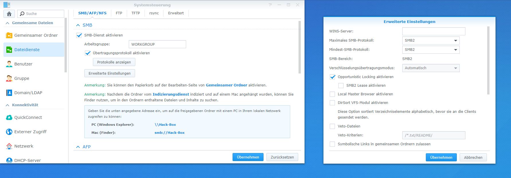

So da bin ich wieder...:)
Ist so besser?
Wenn's funktioniert, ja.
