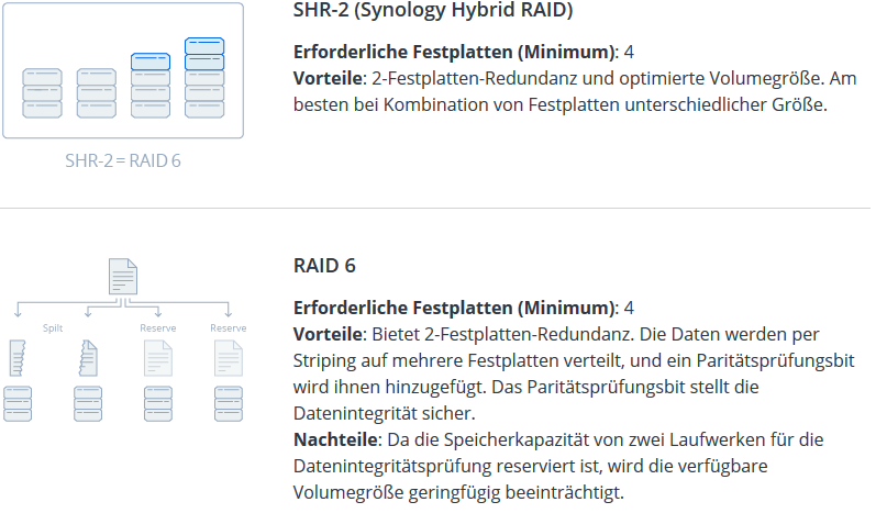

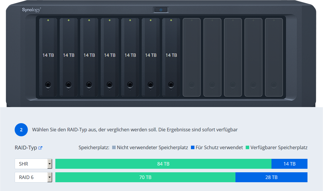

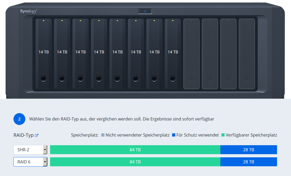

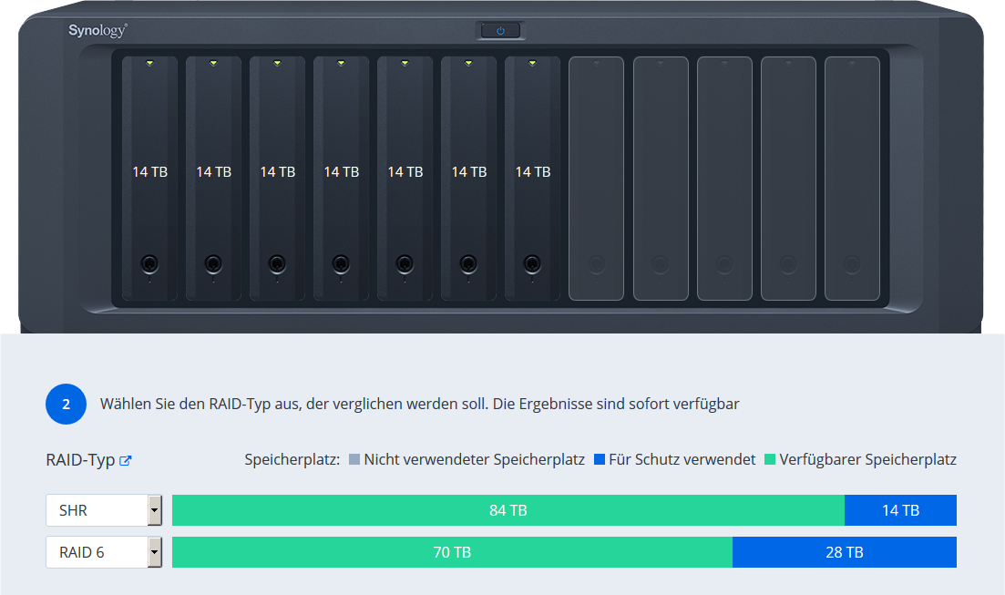

4. Der Form halber, was ist der Unterschied zwischen einem Raid 6 und dem Synology SHR-2 Raid Modus? Was hat der Synology Mode für Vorteile?
  • Schau dir den Raid-Konfigurator von Synology an:
    synology.com/de-de/support/RAID_calculator?hdds=14 TB|14 TB|14 TB|14 TB|14 TB|14 TB|14 TB|14 TB
  • Mögliche Beispiele bei geringerem Preis:
    Funktionsumfang, Komfort, Support, Performance etc.
  • Siehe Beschreibung des Herstellers:
Reaktionen: Mydgard
