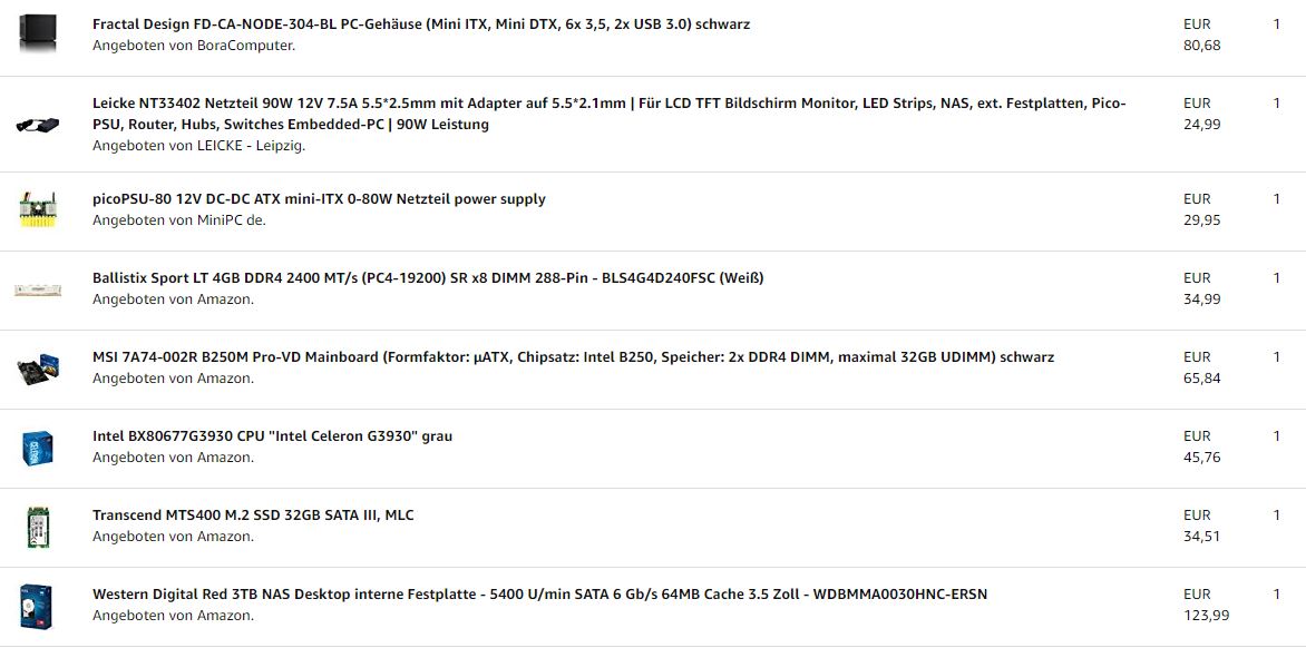

möchte mir gerne einen Nas zusammenbauen und möchte eure Meinung haben, ob das ganze so zusammen passen wird wie ich mir das vorgestellt habe :)
Bei der Festplatte steht nur eine, kommen aber mehrere rein :)
Beim PiccoPsu genügt da die 80W version?
Als Software hab ich an openmedia vault gedacht
Mfg Steve

Was soll dein Nas alles können? Evtl. wäre der Apollo Lake Pentium J4205 die bessere Wahl.

Ich weis nicht ob man einem Pico Netzteil 4 platten und nem Celeron zutrauen kann.
Aber zum Mainboard würde ich auch zu dem J3455 raten. Gerade für den Dauerbetrieb ist die geringe tdp schon besser.

Ich würde auch den Intel Pentium G4560 nehmen, der hat wesentlich mehr Leistung und kann auch mit dem Boxed Kühler sehr leise betrieben werden. So hast du für später noch Reserven falls etwas dazu kommen soll.
Ob ein Pico-PSU Netzteil ausreicht weiß ich nicht. Vor allem da du hier Sata adapter brauchst/brauchen wirst.
OMV basiert auf Debian Wheezy (7), aktuell ist Debian Jessie (8.8) und selbst das bekommst nur mit viel mühe von ner m.2 SSD gebootet.
Nimm lieber einen USB-Stick oder eine kleine 32GB SATA-SSD. Im Betrieb wirst du keinen Unterschied zur m.2 SSD merken, vor allem da OVM alles in den RAM lädt und die SSD dann nur noch selten anrührt.
Und statt z.B. 4x eine 3TB HDD zu kaufen würde ich lieber 3x 6TB kaufen und in ein RAID5 packen.
Geringerer Stromverbrauch (da jede weitere Festplatte ihren "Mindeststrombedarf" hat) und bessere Aufrüstmöglichkeiten.
Falls du ein Software-RAID verwendest, benötigst du evtl. eine kleine USV (Software-RAID vertragen sich sehr schlecht mit Stromausfällen) und/oder ein Cache-Device, das du im Software-RAID konfigurierst.

Pro HDD muss man ganz grob 5-10 Watt einkalkulieren. Im Idle schalten sie sich größtenteils ab, aber beim Startvorgang ziehen sie dagegen kurzzeitig etwas mehr als im normalen Betrieb. Es hängt also stark davon ab wie viele bei dir "mehrere" sind. 2? 4? 6? Da du dich weiter oben schon negativ darüber geäußert hast, dass "nur 4 Platten" gehen, deutet es darauf hin, dass du Richtung Maximalausbau abzielst.
In einem Review zum G3930 hat ein Testsystem mit 8 GB RAM und einer 240 GB SSD ~30-40W verbraucht. Füge noch 6 HDDs hinzu und du liegst bei grob 90-100 W "worst case". Ich hab selbst keine Erfahrungen mit den PicoPSUs, aber ob 80W da wirklich ausreichend dimensioniert sind, bezweifle ich irgendwie. Im Idle mag das gut gehen, aber ich hätte irgendwie kein gutes Gefühl dabei. Wäre die CPU jetzt etwas Richtung J1900 oder so sähe das schon anders aus, weil der deutlich sparsamer ist.
Ich kann mich aber der Meinung nur anschließen, dass als simples Datengrab mit etwas Streaming ein Fertig-NAS vermutlich die bessere Wahl ist.
