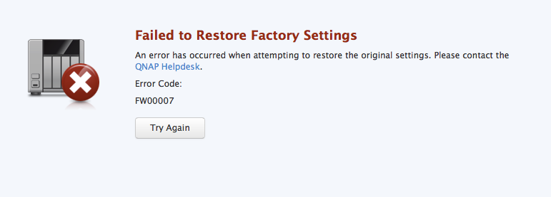

ich möchte mein QNAP Turbo NAS neu aufsetzen. Also Factory Reset, neue Platte gekauft, eingebaut und Boot.
Leider ist die Installation abgebrochen, jetzt bekomme ich nur noch folgende Fehlermeldung:
Habe erneut den Factory Reset gemacht (10s Button), hilft nicht :(
Irgendwelche Ideen?
so, alles mögliche probiert, ohne Erfolg :(
Fehlermeldungen sind entweder FW00006 oder FW00007.

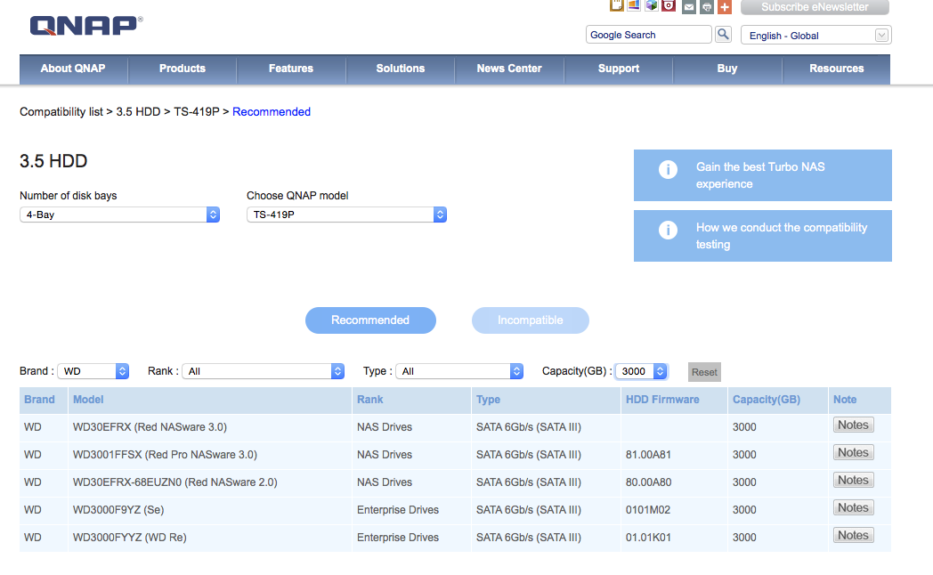

Letztendlich habe ich dann eine andere Platte probiert - plötzlich klappt es :mad:
Sieht also so aus als ob es Kompatibilitätsprobleme gibt mit der neuen Platte (WD30EFRX). Und das obwohl ich vorher extra die Liste auf der QNAP Seite gecheckt habe.

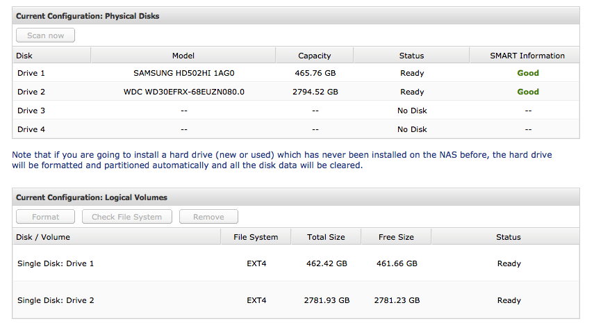

Kann das QNAP NAS die Platte zuverlässig überprüfen? Ich hab es jetzt so gemacht dass ich das NAS mit der alten 500er Platte aufgesetzt hab, danach habe ich die neue Platte als zweites Laufwerk eingesetzt und formatiert (da gibt es gar keine Optionen mehr?) Ist jetzt Ext4 jedenfalls und wird korrekt angezeigt:

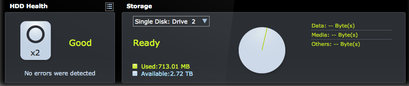

und was auch seltsam ist, im Dashboard werden 713 MB als belegt angezeigt, dennoch sind 2.72 TB frei? Kann doch auch nicht sein, oder?
Stimmt schon alles so meiner Meinung nach.

Und welche FW hat Deine Platte? Wenn ich mich richtig erinnere, hat es mit einer der ersteren Nasware Firmwares Probleme gegeben.
Guter Punkt mit der Firmware. In der Kompatibilitätsliste steht Version 3.0, auf meiner Platte glaube ich 2.0.
Das wäre eine gute Erklärung, aber was bedeutet das dann für mich? Kann man die Firmware der HDD aktualisieren?
Wenn ja, dann wohl nicht ohne Dektop PC.
Ja, kann man normalerweise updaten. Wie genau, mußt du auf der Plattenseite schauen. EV funktioniert auch ein USB Dock.
Aber schau Dir mal an, ob das wirklich der Grund ist.
