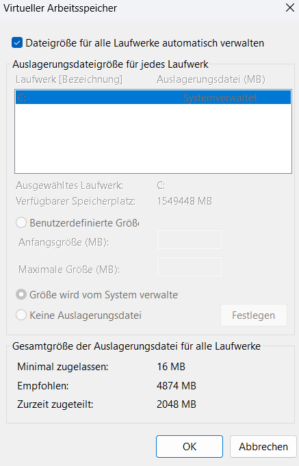

Im Anhang habe ich ein Screenshot von dem Virtuellen Arbeitsspeicher gesendet:

Für mein System mehr als ausreichend, aber für Dein Spiel da vielleicht zu wenig.
Soll ich die Anfangs- sowie Maximalgröße auf 8192 MB anpassen und dann nochmal testen ob alles behoben ist?
Reaktionen: Naru
Ich würde die bestehende zuerst entfernen, wie oben beschrieben, und sie nach einem Neustart von Windows wieder aktivieren und dann in so groß vergeben, wie Du das bspw. genannt hast.
Warum: Um zu vermeiden, dass die Pagefile fragmentiert, zerissen ist.

Also kurz zusammengefasst damit ich es leichter verstehe ( kenne mich null damit aus, bitte nicht übel nehmen :) )
Ich wähle zuerst "Keine Auslagerungsdatei" aus, starte den PC neu, lösche die pagefile.sys, gehe wieder auf das Virtuelle Arbeitsspeicher und wähle dann:
Benutzerdefinierte Größe: Anfangs- und Maximalgröße "8192mb" aus und bestätige es dann?
Reaktionen: Naru
In genau so. 👌
Die Pagefile-Datei muss nicht zwingend gelöscht werden, wenn sie sowieso wieder erstellt/ verwendet wird, aber es kann nützlich sein, die bestehende Datei zu entfernen, um keine eventuellen Krankheiten in die neue Pagefile mitzunehmen, weil das System den neu vergebenen Adressraum für den Speicherpool als Gesamtes mit der schon bestehenden Datei zusammenführt.
