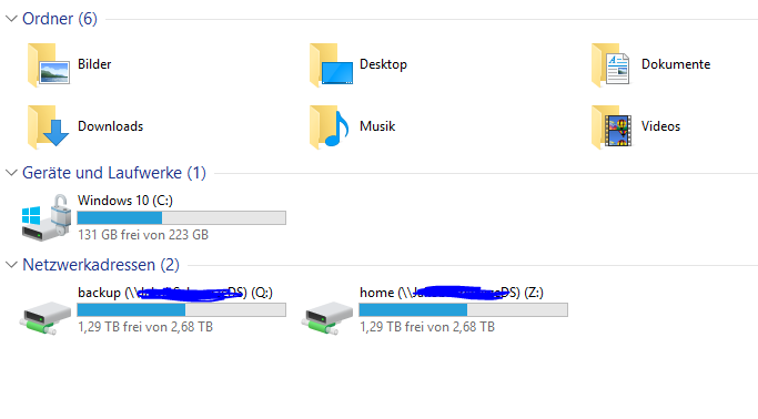

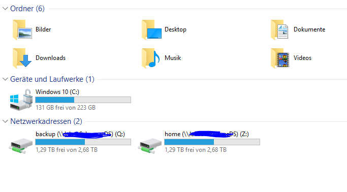

Wenn du dich mit dem Server verbindest bekommst du zunächst in einem neuen Fenster dessen Laufwerke bzw. Ordner angezeigt. Wenn die 4 Laufwerke im NAS als Einzellauffwerke konfiguriert sind, werden da alle 4 gezeigt. Mit Rechtsklick -> Als Netzwerklaufwerk verbinden kannst du dann die Laufwerke auswählen, die in "Dieser PC" angezeigt werden sollen.
Das ganze könnte so aussehen:
(Screenshot bei mir mit Synology DS115j)
Edit: Stimmt, bei Synology werden zusätzlich noch die obersten Ordner als Laufwerke gezeigt. Bei mir im Screenshot eben "Backup" und "Home"...
