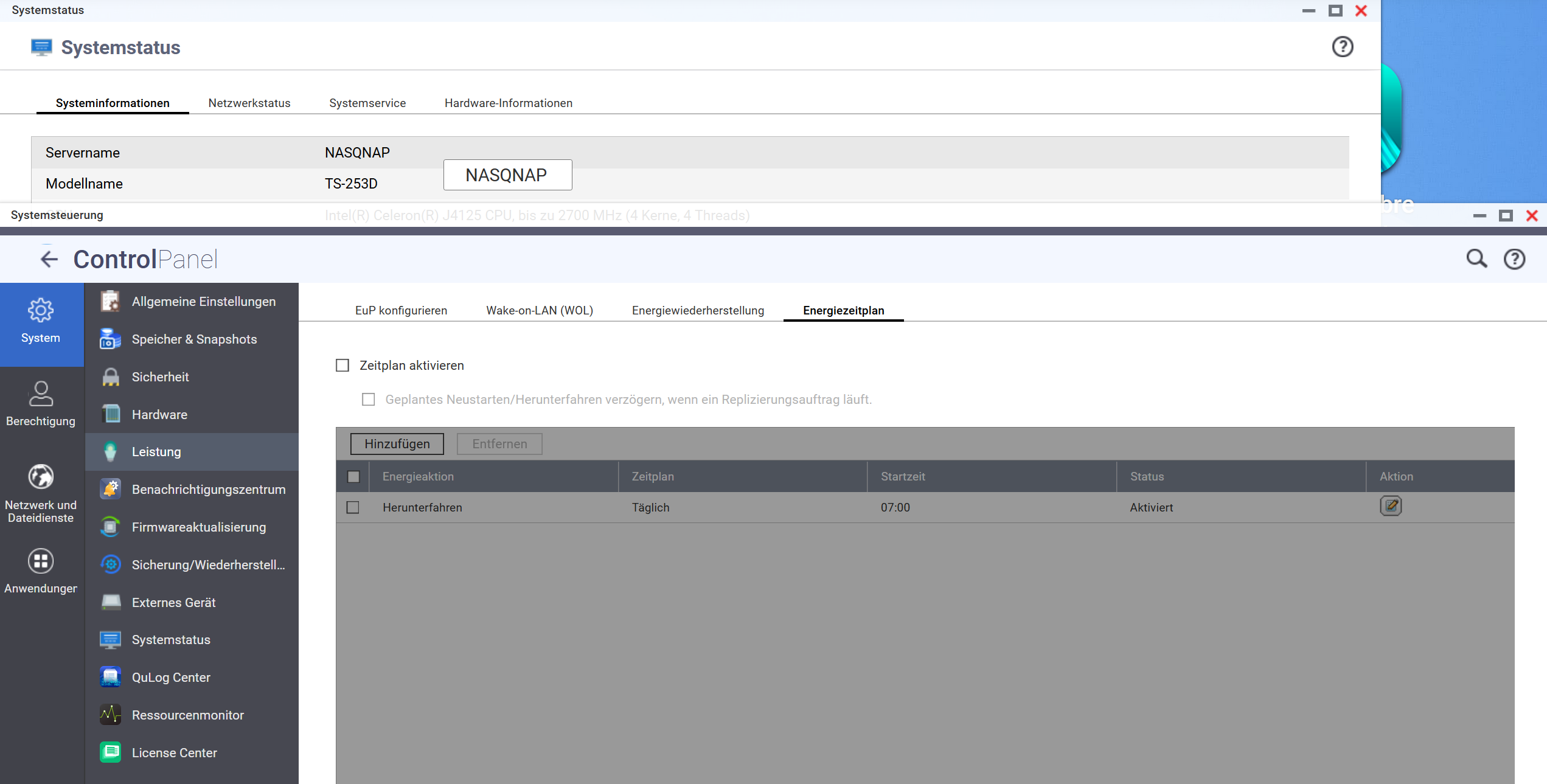

Qnap kann's auch.
Joop

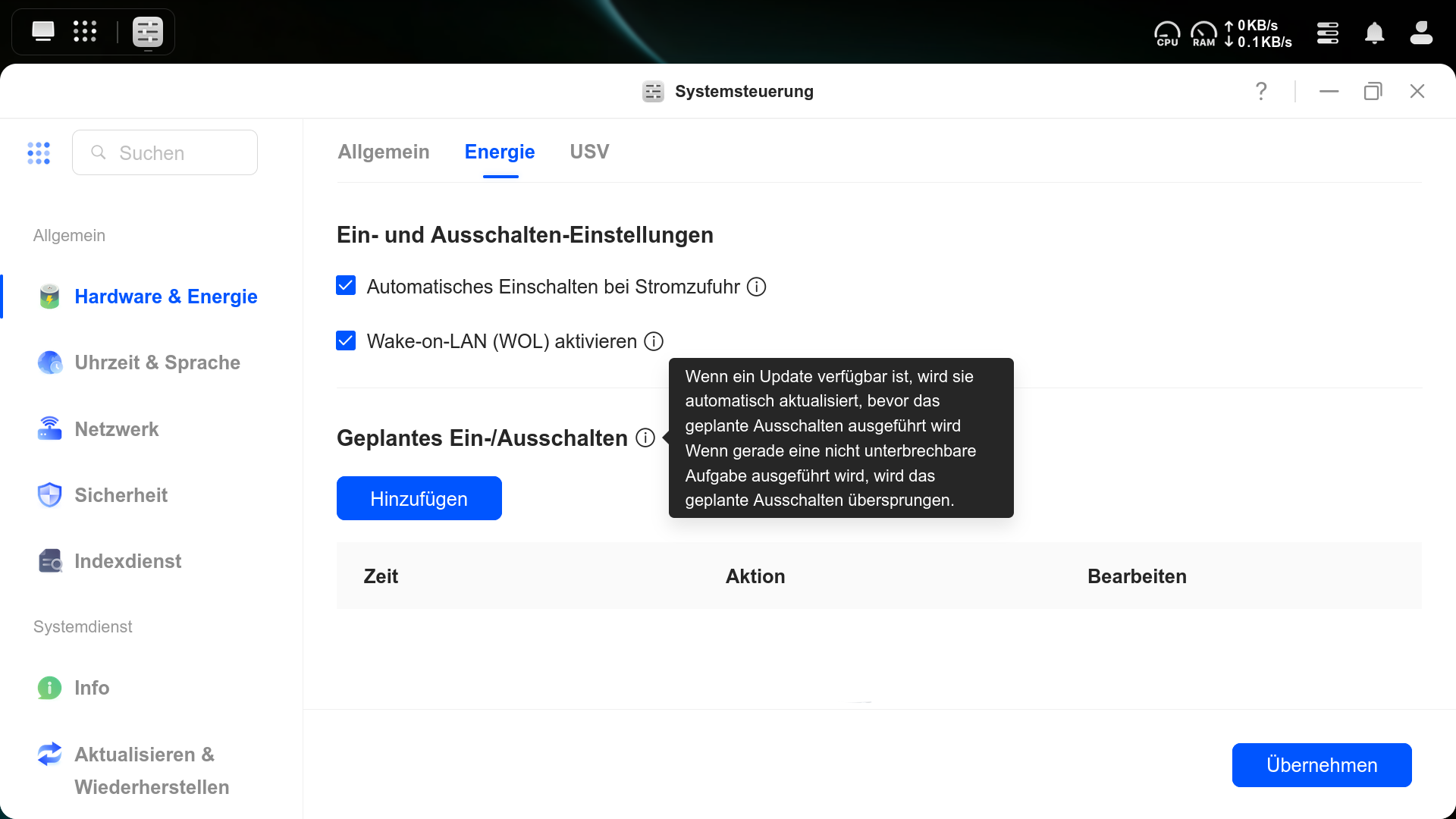

Ugreen DXP2800:
Ich gehe stark davon aus, dass das bei den anderen Ugreen NAS genauso ausschaut.

Und Ugreen Nas können zeitgesteuert runterfahren und hochfahren
Reaktionen: Krik und betzer
