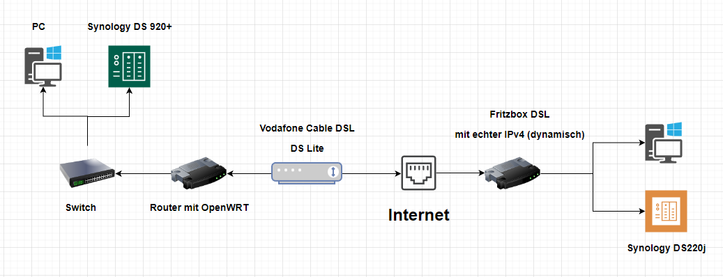

Hallo zusammen, ich habe momentan 2 Baustellen an denen ich verzweifle.
Der Plan ist folgender:
Da mein Hauptanschluss leider mit DS Lite verflucht ist, bin ich dazu übergegangen die DS220j als VPN-Server einzustellen. Leider schaffe ich es nicht mich mit dem VPN zu verbinden. (weder IPSec noch OpenVPN)
Die Ports von IPSec sind offen und ich kann auch mit der myfritz-Adresse auf die Fritzbox zugreifen (und auch auf das DS220J)
Nachdem ich daran gescheitert bin, habe ich den Fritzbox VPN (IPSec) eingerichtet. Die Box setzt die Portfreigaben selbstständig aber auch dort kann ich mich nicht verbinden.
Als Fehler erhalte ich in Windows 10:
(Mein Google Pixel 5 quittiert das Ganze einfach mit "Verbindung wird hergestellt...")
In der Registry habe ich den entsprechenden Eintrag bereits erstellt und gesetzt, im VPN Netzwerkadapter habe ich ebenfalls die Unterstützung für MS-CHAP v2 aktiviert.
Ich finde einfach nicht heraus wo es nun hakt.
Derzeit schiebe ich das Backup des DS920+ via HyperBackup auf die DS220j - verschlüsselt und ohne VPN. Da die Fritzbox aber regelmäßig die IP ändert und Hyper Backup nicht mit DDNS funktionieren mag ist das natürlich keine dauerhafte Lösung.
Hat jemand eine Idee wo es hakt? Ich komme mittels MyFritz-DDNS (awklfhawklghawiguah.myfritz.blabla) sowohl auf die Fritzbox als auch auf das NAS (immer sofern ich den entsprechenden Port mit angebe, ohne Port lande ich seltsamerweise auf dem NAS statt der Fritzbox).
Besten Dank an jeden der sich die Zeit genommen hat das durchzulesen
- Synology Active Backup for Business sichert den PC auf das DS920+
- DS920+ baut VPN Verbindung zu DS220j auf
- DS920+ schiebt die Daten auf DS220j
(Satz vergessen zu beenden)
