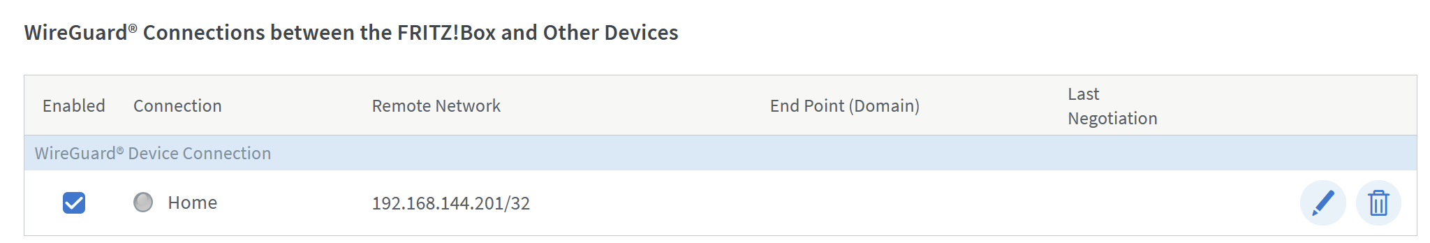

Hallo Zusammen,
ich hab seit kurzem (leider) einen DS-Lite Anschluss (o2 Kabel). Im ersten Schritt möchte ich mein VPN so einstellen, dass ich mit meinem Handy von unterwegs (Mobilfunk) auf mein Heimnetzwerk zugreifen kann.
1. Ich richte in der FritzBox Weboberfläche einen Wireguard Zugang ein
2. Ich scanne den QR Code mit meinem Smartphone und der Wireguard App
3. Ich verbinde mich mit dem zuvor erstellten VPN
Normalerweise sollte ab dem Punkt 3 in der Weboberfläche das VPN aktiv gezeigt werden. Tut es bei mir aber nicht. Ich kann mit dem Smartphone auch nicht surfen, sobald das VPN eingeschaltet wird. Ging vorher mit öffentlicher IPv4 wunderbar und ohne Probleme.
Hat einer eine Idee wie ich den VPN Zugang zum laufen bekomme? Ich habe bei Vodafone (Mobilfunk) eine IPv6 Adresse. Damit sollte der Zugriff ja erst einmal funktionieren. Muss ich an irgendeiner Stelle zusätzlich etwas konfigurieren?

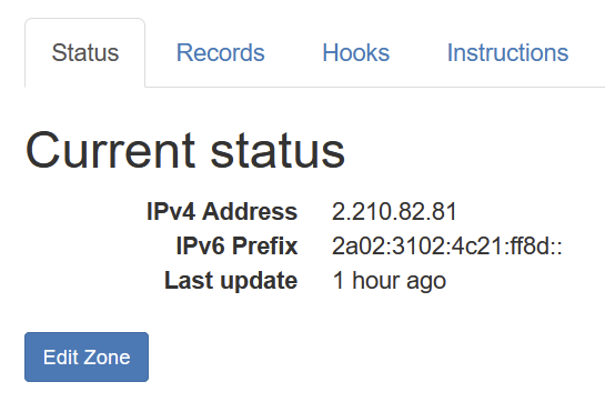

benötige ich zwangsläufig MyFritz? Ich nutze dynv6 als DynDNS Dienst und hab das auch in meiner FritzBox hinterlegt.
DynDNS
enabled, meinedomain.de, IPv4 status: account temporarily disabled, IPv6 status: logged on successfully
Current status (von dynv6)​
IPv4 Address 2.210.xx.xx IPv6 Prefix 2a02:3xxx:xxxx:xxxx::
Last update 1 hour ago
So eine richtige IPv4 habe ich nicht mehr. Mein Handyvertrag hat aber auch IPv6, daher ging ich davon aus, das die Verbindung kein Problem sein sollte.
"Das AFTR-Gateway leitet diese Pakete in das IPv4-Internet weiter und packt die Antworten aus dem IPv4-Internet wieder in IPv6-Pakete ein"

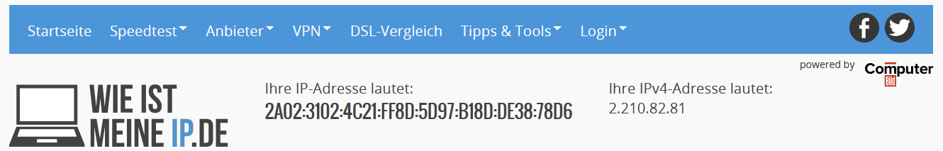

Der AFTR-Kram gilt für die Seite der Fritzbox und besagt, dass die Fritzbox nur IPv6 benutzt, der Provider aber ein AFTR-Gateway anbietet, über den die Rechner hinter Deiner Fritzbox trotzdem auch reine IPv4-Server im Internet erreichen können. Ist also hier irrelevant, weil "von außen wird nach innen (zu Dir) eine Verbindung hergestellt" überhaupt nicht Thema ist.
Offensichtlich listet dynv6 unter Deinem DNS-Eintrag allerdings fälschlich eine IPv4 (vermutlich die IPv4 des AFTR-Gateways - über das Dein Rechner allerdings eingehend nicht zu erreichen ist). Die muss weg, da sie für nichts zu gebrauchen ist. Falls Dein Wireguard-Client auf dem Smartphone zuerst versuchen sollte, die 2.210.82.81 zu erreichen, wäre damit schon das Problem gefunden, denn das wird nicht funktionieren.

Naja wie dynv6.com das jetzt genau handhabt weiß ich auch nicht, vermutlich muss man die IPv4 in den Settings auf der Website auch noch wegkonfigurieren oder so, schau halt mal.
Testweise kannst Du als Endpoint händisch die IPv6+Port angeben, also [2a02:3102:...:78d6]:57730, das sollte dann funktionieren (bis mindestens zum ersten Reconnect des Routers).

Soll ich dann aus der Update URL den IPv4 Teil rausnehmen?
genau das würde ich an deiner Stelle versuchen. das ist ja eben der Vorteil an dynv6, man kann es granularer einrichten als myfritz. wenn dann kein A (IPv4) Eintrag mehr hinterlegt ist (Cache beachten), sollte auch VPN via IPv6 klappen. ggf. noch manuell den A-Record im DNS löschen.
Der Lord schrieb:
genau das würde ich an deiner Stelle versuchen. das ist ja eben der Vorteil an dynv6, man kann es granularer einrichten als myfritz. wenn dann kein A (IPv6) Eintrag mehr hinterlegt ist (Cache beachten), sollte auch VPN via IPv6 klappen. ggf. noch manuell den A-Record im DNS löschen.
Update-URL
http://dynv6.com/api/update?hostname=<domain>&token=<username>&ipv4=<ipaddr> http://dynv6.com/api/update?hostname=<domain>&token=<username>&ipv6=<ip6addr>&ipv6prefix=<ip6lanprefix>
Den rot markierten Teil habe ich aus den DynDNS Einstellungen der FritzBox entfernt. Zusätzlich habe den den A-Record Eintrag bei dynv6 entfernt. Entweder aktualisert sich das ganze von selbst und die IPv4 geht raus oder ich lege später eine neue Zone an. Muss ich mal probieren.

Ich habe die Zone jetzt neu angelegt nur mit der Update URL für die IPv6 Adresse. Wireguard konnte ich einrichten und VPN funktioniert. Vielen Dank für die Unterstützung.
