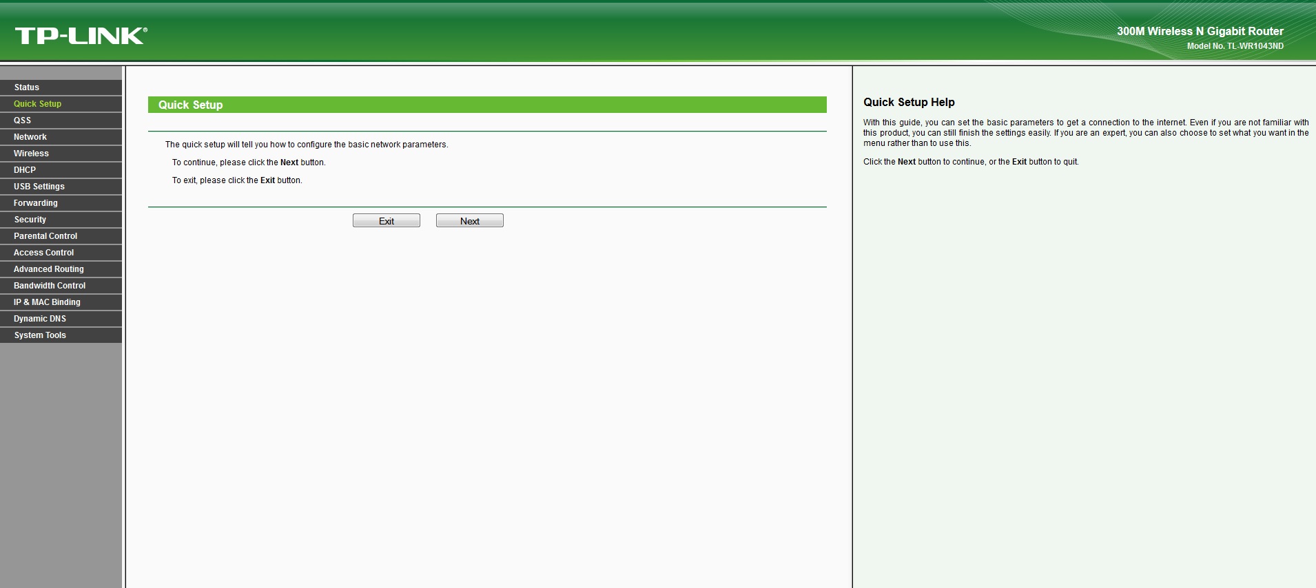

An dem Modem habe ich den Router " http://www.amazon.de/TP-Link-TL-WR1...F8&qid=1426087961&sr=8-2&keywords=TL-WR1043ND "
angeschlossen.

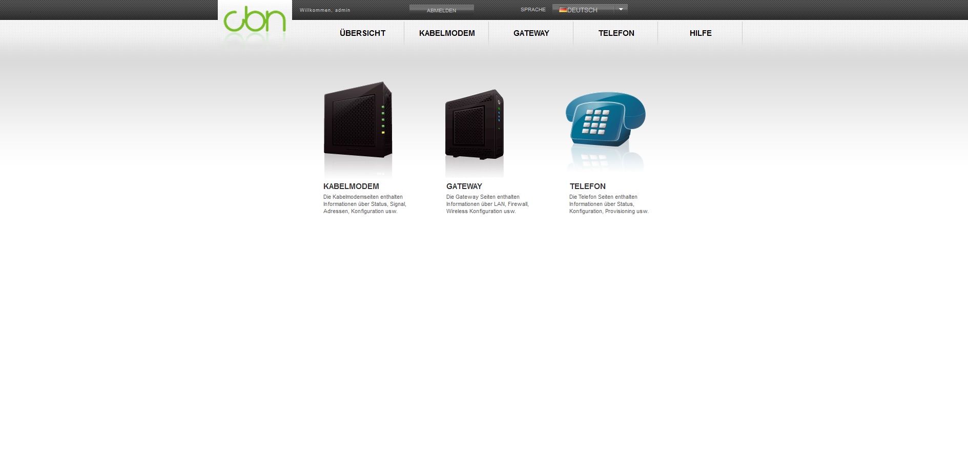

Gehe ich jetzt auf
http://192.168.0.1/
Komme ich auf die Seite von Kabel Deutschland Router einstellungen.

Falls es ein IPv4 Anschluss ist (bzw, einer mit echten DS), guck beim TP unter "Forwarding"

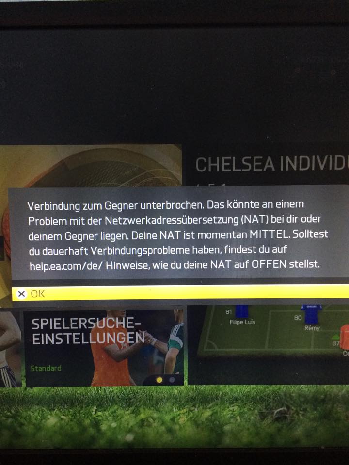

Also es geht mir darum , dass ich bei Spielen oftmals nicht rein komme zb " FIFA " da steht dann sowas wie sie müssen den Nat-Typ öffnen.

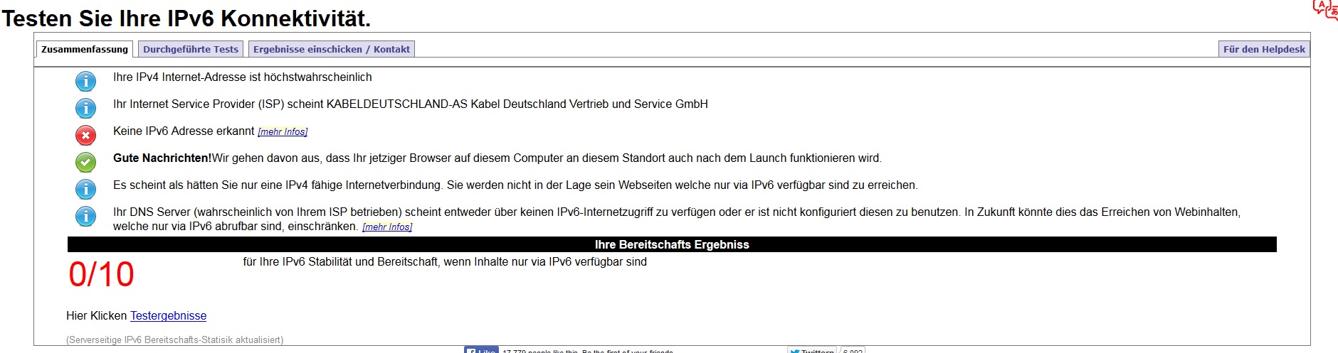

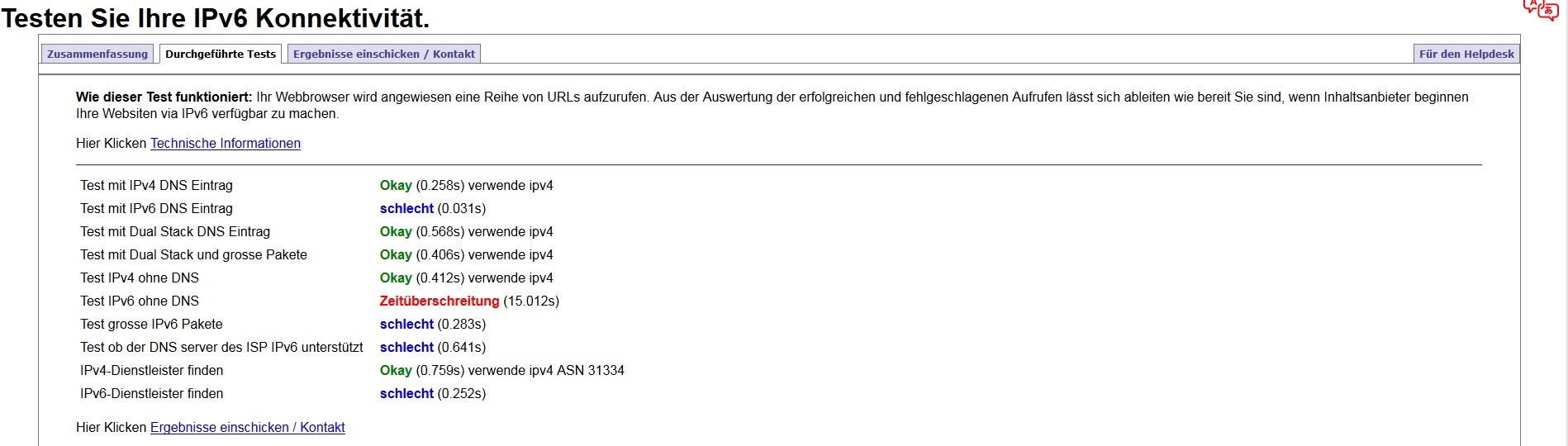

Da wirst du wahrscheinlich schon IPv6 haben, da funktioniert NAT nicht. Wenn du aber nicht joinen kannst, liegt das nicht am NAT, das muss man nur einreichten ,wenn man zu dir will, du also der Host bist bzw. der Server bei dir läuft.
Lass einfach mal folgendes laufen:
http://test-ipv6.com/ ggf. poste dein Ergebnis.
Bitte deine IP dann maskieren/ausschwärzen.
Achso und das ist die Fehlermeldung die oft kommt
Also, scheinbar läufst du noch auf IPv4. Das ist schonmal nicht schlecht.
Deine Kenntnisse sind wirklich eher bescheiden :-)
Die Übersetzungskünste von EA allerdings auch. Die Fehlermeldung liest sich sehr kryptisch und ist recht unverständlich.
Allerdings kommt man weiter, wenn man, wie dort vorgeschlagen, die Hilfeseite von EA aufruft und nach "NAT" sucht. Dann kommt man hier hin:
http://help.ea.com/de/article/losing-connection-to-ea-servers/
Auch diese Seite ist bestensfalls schwer verständlich.

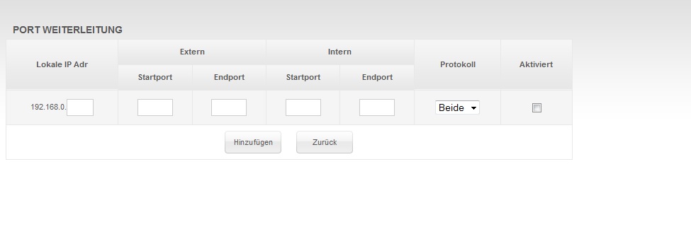

Sie schlagen vor, die Ports TCP: 80; 3074; 53 und UDP: 88; 3074; 53 "zu öffnen".
Du kannst folgendes tun:
1.) Testweise die Windows Firewall und ggf. eine selbst installiere Firewall, zB Norton Internet Security o.ä., temporär abstellen und schauen, ob sich was bessert.
2.) In deinem Kabel Deutschland Modem, siehe Handbuch:
https://www.kabeldeutschland.de/psources/media/Handbuch_compal_cbn_ch6640e.pdf auf Seite 36)
unter Gateway --> Erweitert --> Portweiterleitungen
die oben genannten Ports auf deine interne IP (deine hausinterne Netzwerk-IP deines PCs) umleiten.

Was muss ich den genau hier immer eingeben?
Es handelt sich auch um die PS4 und nicht nur PC?
Muss ich dann die lokale Adresse ändern wenn ich die Ports für die PS4 freigeben will oder wie?
Lokale IP: Die IP deines Geräts (jeweils PC oder PS4) <-- und ja, das müsstest du dann immer umstellen. *)
Dann:
80, 80, 80, 80 , TCP, Aktiviert x
88, 88, 88, 88, UDP, Aktiviert x
53, 53, 53, 53, Protokoll beide, Aktiviert x
3074, 3074, 3074, 3074, Protokoll beide, Aktiviert x
