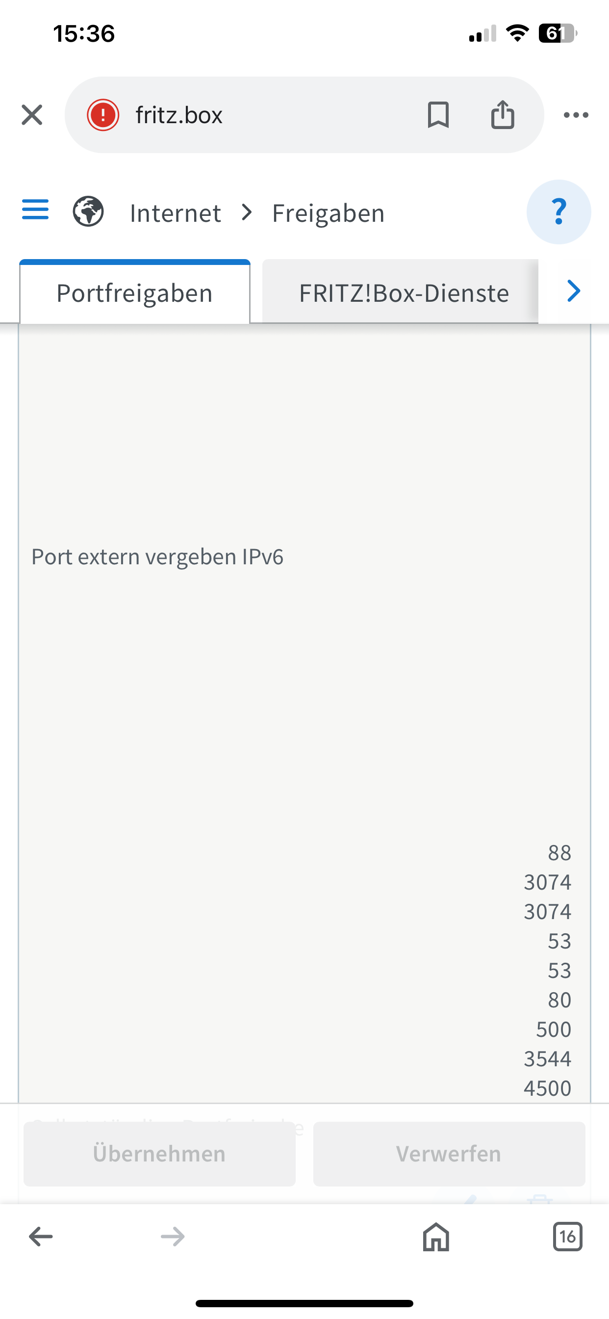

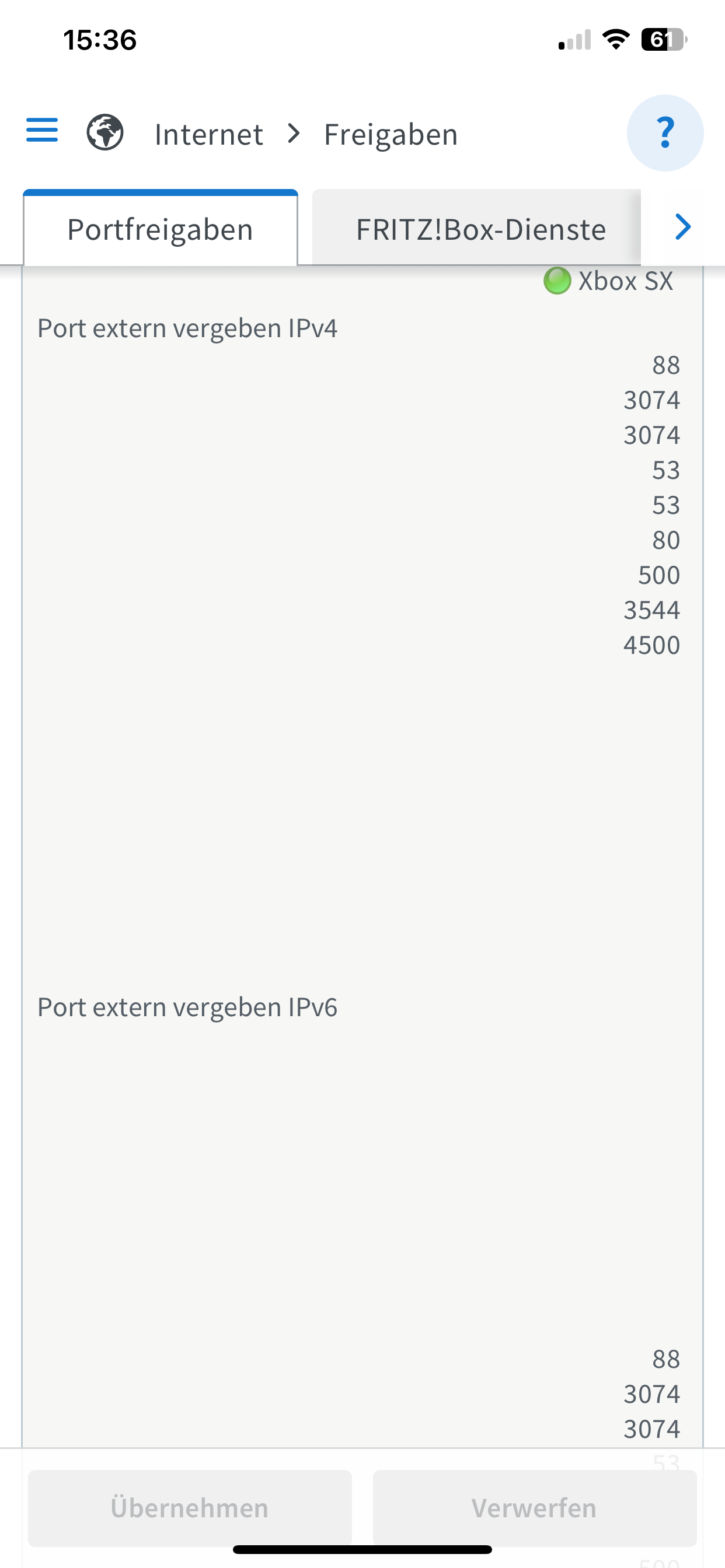

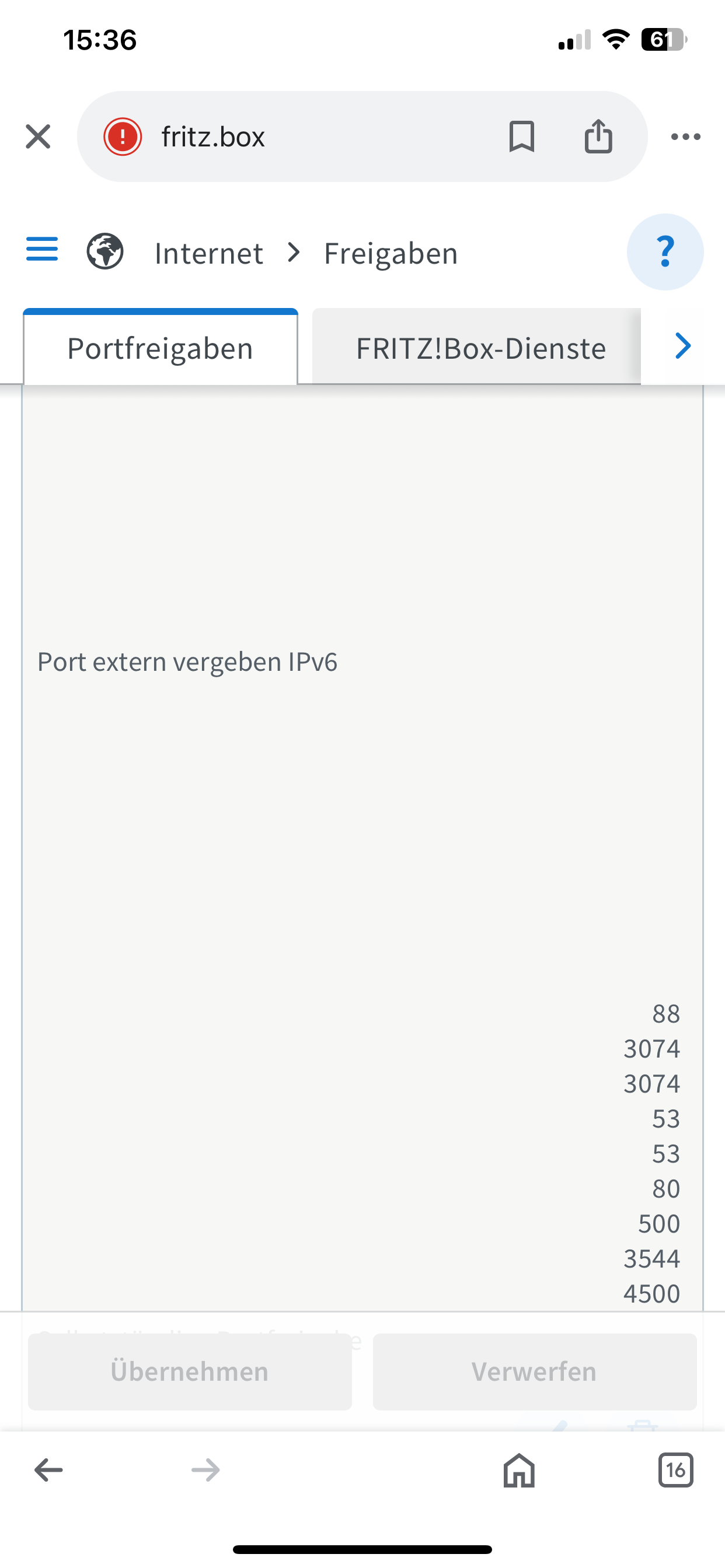

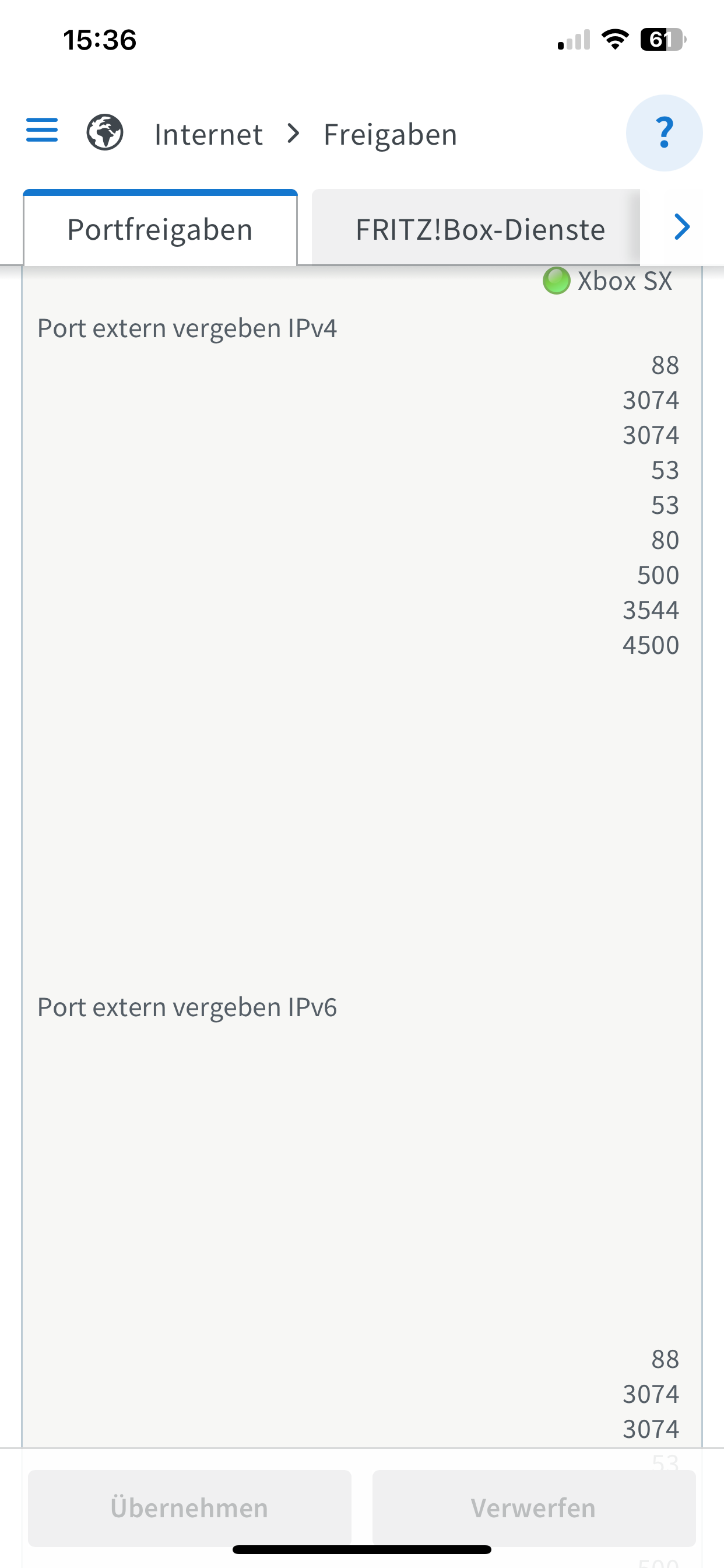

Ich habe neben ipv6 auch ipv4 Adresse aktivieren lassen, wofür ich sogar extra zahle. Demnach sollte das kein ds lite sein. Die abgegebenen Ports sind sowohl für IPv6 als auch ipv 4 im Router geöffnet worden
