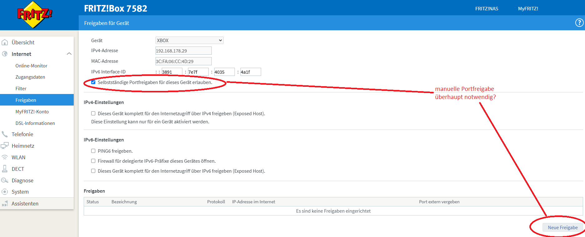

ich habe eine Xbox Series X, die über LAN an eine Fritzbox 7582 (Mnet) angeschlossen ist. Der NAT-Typ ist offen. Mein Router unterstützt Dual Stack, also Parallelbetrieb IPv4 und IPv6. Mein Internetverbindung ist perfekt.
Allerdings habe ich bei Diablo 4 ständig Reconnects (während dem Spielen "Reconnecting to Diablo 4..."). Meistens bleibt die Verbindung stabil, aber in seltenen Fällen gibt es einen Disconnect. Zudem hatte ich in Diablo 2 Resurrected ca. jede halbe Stunde nen Server-Disconnect. Es könnte sein, dass die Blizzard-Server einfach Müll sind, aber ich wollte erst mal alle Probleme auf meiner Seite ausschließen. Daher nun meine Fragen:
1. Ist es notwendig bzw. sinnvoll, manuell Ports freizugeben, wenn die automatische Portfreigabe sowieso aktiviert ist? Muss man überhaupt zwingend notwendig für einzelne Spiele Ports freigeben oder reicht die Portfreigabe für die jeweilige Konsole in der Regel aus?

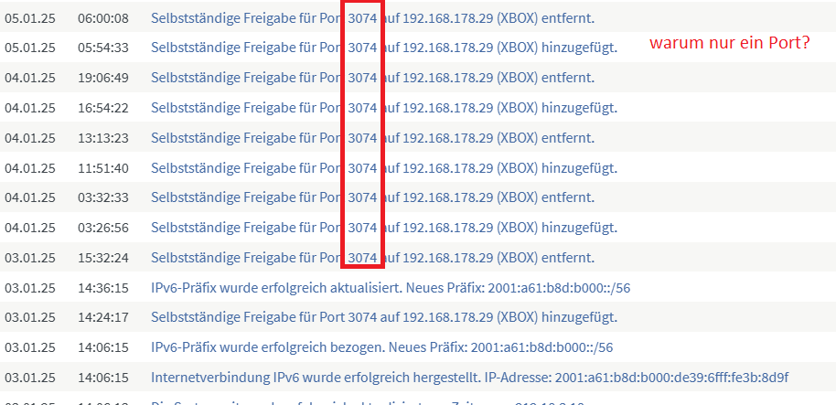

2. Wieso öffnet meine Xbox immer nur einen Port (3074), wenn doch im Internet steht, dass folgende Ports geöffnet sein müssen:

Wie gesagt, ich bin nicht sicher, ob das Problem wirklich auf meiner Seite ist, wollte aber mal das mit den Portfreigaben richtig verstehen.
VIelen Dank im Voraus!
Danke für deine Antwort, Teredofilter ist nicht aktiv. Meinst du es bringt was, wenn ich die Ports für Xbox Live und z.B. Diablo 4 zusätzlich manuell freigebe? Eigentlich ist ja die automatische Portfreigabe aktiviert.

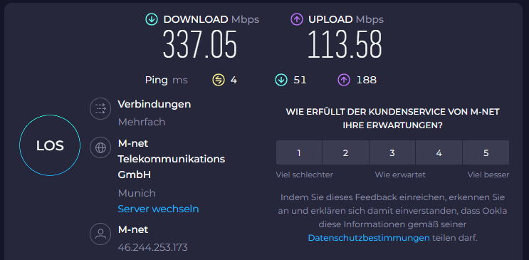

PS: Du hast extremen UL bufferbloat und auch im DL ist nicht optimal, im Download kann man es etwas glätten mit heimnetz Reservierung auf Automatik, im Upload hilft leider nur Router Austausch.

Bufferbloat ist wenn der Ping stark ansteigt wenn die Leitung ausgelastet ist zB durch downloads oder Uploads, siehe bei speedtestnet der zweite und dritte pingwert.

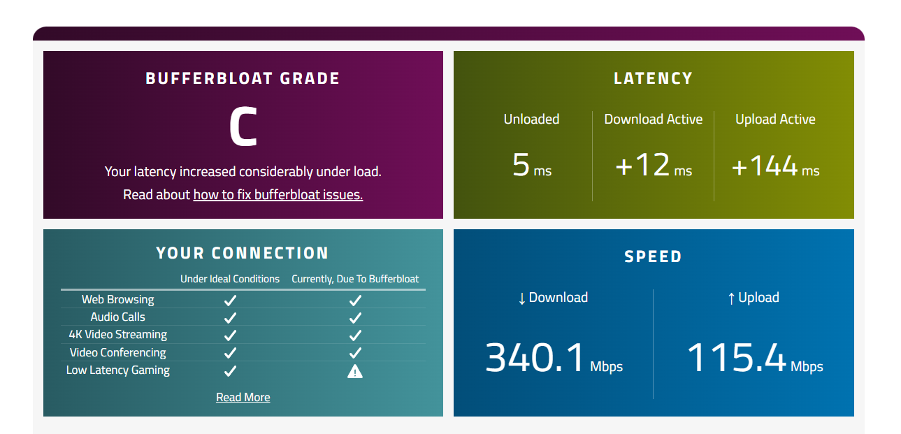

@Engaged Moment mal, das heißt, Bufferbloat hat was mit dem sogenannten Packet Loss zu tun? Habe nämlich gelesen, dass genau dieser Packet Loss bei Diablo 2 Resurrected Probleme verursachen kann. Habe ich überhaupt irgendeine Möglichkeit, den Bufferbloat zu verbessern oder liegt das Problem beim Provider?
Die Werte von Speedtest.net decken sich bei mir gar nicht mit denen vom Waveform Bufferbloat Test... habe die Tests jetzt auch mal mit meiner 7582 gemacht und bekam da bei Speedtest.net meist schlechte, beim Waveform Test aber immer gute (Grade A) Werte angezeigt.
@Alphadude teste da bitte auch mal. Und hast du zufällig einen weiteren Router zum Testen daheim? Dieser muss kein G.Fast Modem enthalten.

Merkst du dann daran wenn du z.b an einem weiteren gerät die Leitung mit einem Download/Upload auslastest das dann zB auf einem Gaming Gerät der Ping in die Höhe knallt bzw bei 200 Upload ping wie in seinem Screenshot dürften Spiele wie Fortnite und Co bis zum quasi total Stillstand kommen.

Ich hab nur Grade C, also hier scheint wohl tatsächlich das Problem zu liegen. Kann ich jetzt überhaupt irgendwas dagegen tun? Router tauschen?

Das könntest du rausfinden, indem du einen günstigen Router hinter die 7582 hängst und ihn die Einwahl übernehmen lässt, eine Fritz!Box 7520 zum Beispiel hat das Problem definitiv nicht. Hast du die automatische Einrichtung des Anschlusses mit der 7582 genutzt oder liegen dir Internet-Zugangsdaten von M-Net vor? Wirklich keinen anderen Router zu Hause rumliegen?
Die 7582 müsste als Modem (mit aktiviertem PPPoE Passthrough) erst einmal dort bleiben, vielleicht müsste man die Zugangsdaten löschen, ob M-Net Mehrfach-Einwahl erlaubt, weiß ich nicht.
