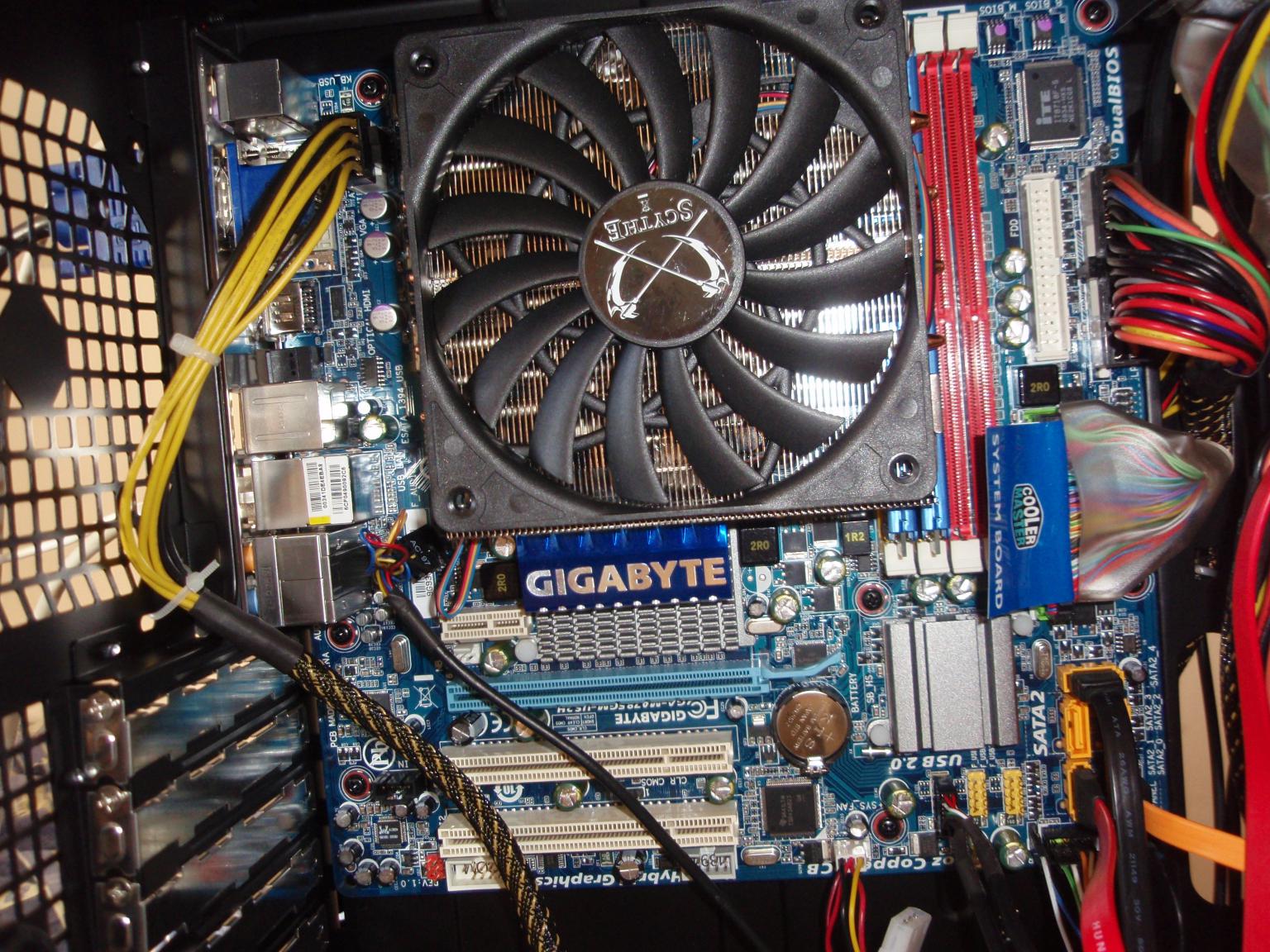

Anbei noch ein Foto von der Platzsituation.

Okay, da dürfte der Thermalöright passen, wenn er nicht einer anderen Karte entgegen kommt
Nach dem Bild zu urteilen, würde ich noch probieren:
Der CPU Kühler ist gut, hat wegen der geringen Umdrehungszahl wenig Zug. Der Lüfterlose Ausgang würde ich mit einem Gehäuselüfter betreiben, der Luft nach Außen drückt, wahlweise nach innen (was besser wäre)
dann werden die Temps sinken. Eine demonatge der ATX Blende bringt auch noch was. 10-15 Grad nach unten sind definitiv drin, ohne Neukauf eines CPU Kühlers
