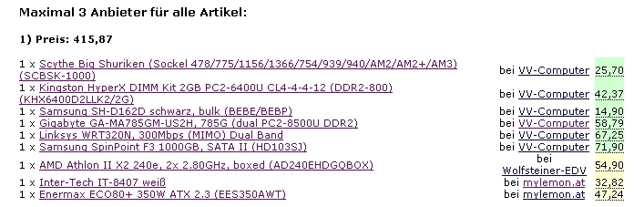

So da; hab mal was zusammengesucht.
Als Festplatte dachte ich an eine F3 da ich damit sehr zufrieden bin, aber da Gbit LAN ja limitiert warscheinlich sinnlos, oder?
Was haltet ihr davon? Was könnt ihr mir noch empfehlen?

@peda2411:
Ein 300W-Netzteil ist da vollkommen ausreichend ;)
Seasonic S12II-330
Zur Festplatte: Ich habe selber schon F3-HDDs verbaut. Sind sehr schnell und trotzdem leise und kühl im Betrieb.
Ein geeigneter CPU-Kühler wäre der Scythe Big Shuriken.

So, hab jetzt alle Komponenten zusammen. (siehe Post weiter oben!)
Gibt's daran noch was auszusetzen?
Ist der Scythe Big Shuriken auch nicht zu laut?
lg, peda
Sieht sehr gut aus deine Zusammenstellung.
Den Big Shuriken wirst du bei den X2 240e gar nicht wahrnehmen...

Mein System ist von den Komponenten her zwar schon fast etwas überdimensioniert, aber es soll ja für Zukünftiges gut gewappnet sein.
In Kombination mit einem LINUX-OS hab ich mit diesem System eh keine Probleme zu erwarten, oder?
Die einzige Herausforderung sehe ich beim Mainboard. Also vorsichtig auspacken und bei Problemen zurückschicken! (Info: Gigabyte ist ok - ASUS macht öfters Probleme mit seinen BIOS ACPI Tabellen)
Ich würde nur einen RAM-Riegel kaufen: Weniger Stromverbrauch. Leistung hat die Kiste für SAMBA mehr als ausreichend.

Als Festplatte vielleicht eine Samsung EcoGreen F3 1000GB mit nur 5400rpm das sollte allemal als reichen und paar kWh kannst du damit locker gut machen. Die kostet aber paar €uronen mehr ;)
