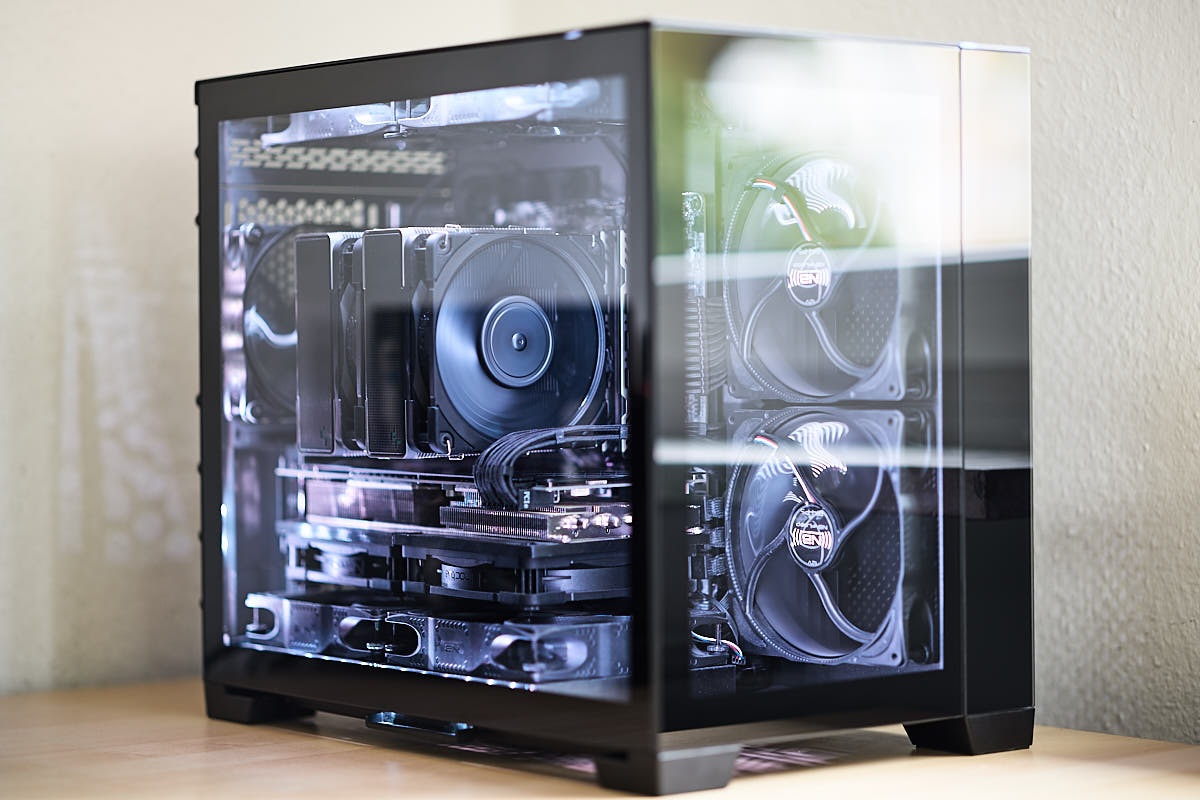

Zum Thema eloops als Intake Lüfter. Ich hab in meinem O11D Mini vier 140er eloops (mit 20mm Shrouds) als Intake und ich höre Drehzahlunabhängig nix von dem erwähnten Jaulen.
Ich hatte in nem anderen Case auch schon 120er Eloops mit nem Shroud als Intake Lüfter und auch da hatte ich absolut keine Probleme mit Jaulen.

Die Befestigungslöcher sind bei normalen eckigen 140er Lüftern immer an der selben Stelle (125mm Lochabstand), nur die Rundlüfter haben andere Lochpositionen (105mm Lochabstand wie bei 120er Lüftern). So sieht das bei den 140er Eloops mit entkernten Lüftern als Shroud aus:
Ich habe tatsächlich kürzere m3 Schrauben genommen, da das gedruckte Shrouds sind und für meine Befestigung die nächst längeren Schrauben zu lange gewesen wären, also hab ich etwas umdisponiert und kürzere Schrauben genutzt.
