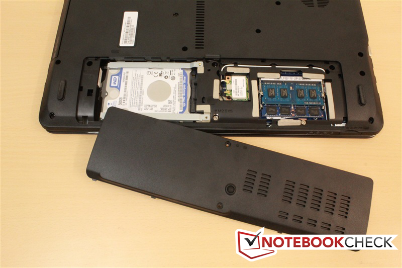

bei dem ältere Notebook (Acer Aspire E1-531 mit B960 CPU) meines Onkels soll die sehr langsame 750 GB HDD gegen eine SSD aus meinen Restbeständen ersetzt werden.
Zur Info, das NB wird lediglich für gelegentlich Internetrecherche und zum Verfassen von einfachen Textdokumenten benutzt. Neben ein paar Textdokumenten sind lediglich ein paar Fotos gespeichert. Derzeit werden von den vorhandenen 750 GB nur knapp 50 GB gebraucht.

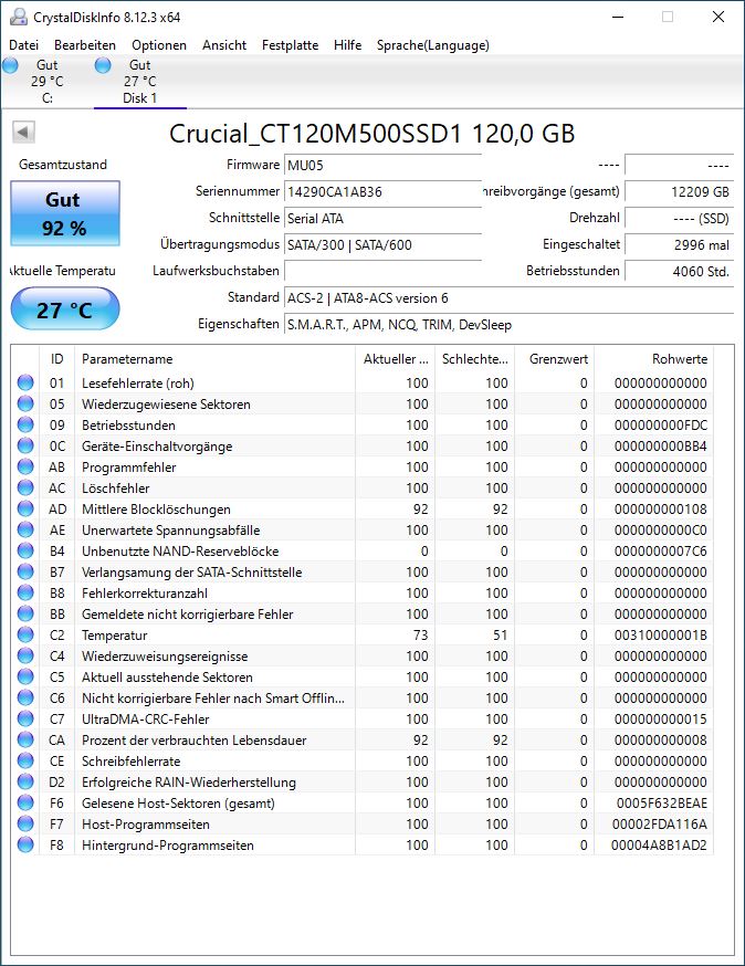

1. Crucial M500 mit 120 GB

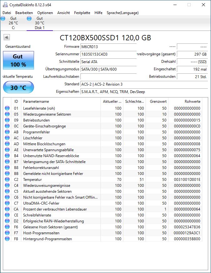

2. Crucial BX500 mit 120 GB
Spricht etwas gegen den Einsatz der älteren M500?

für die M500 spricht auf jeden fall der DRAM-cache den die BX500 nicht hat.

Und groß was schrauben müsste man da eh nicht. Würde nie im Leben wieder freiwillig von SSD auf eine mechanische Festplatte wechseln.

Aufjedenfall die BX500 die Schreibgeschwidigkeit ist wesentlich höher 130 <> 500.
Aber das macht bei der Krücke eigentlich auch nix mehr aus 🙃
Ob das so einen Unterschied macht, bezweifle ich mal :). Gemäss Benutzerhandbuch hat das Gerät nur SATA2 für HDD und CDRom und wird somit die maximale Transferrate der BX500 nicht ausreizen.

als ob die schreibgeschwindigkeit im alltag das wichtigste wäre. und wie schnell schreibt die BX500 eigentlich wenn der pseudoSLC-cache voll ist?

Mein Onkel hat bei seinem Bruder halt gesehen was der Wechsel auf eine SSD bei so einem Gerät bewirken kann. Ich hätte die Frage vielleicht dahin gehend anders formulieren sollen, ob die M500 von den SMART Werten noch ok ist.

Ich werde dann die M500 verbauen und hoffen, das dass Gerät noch bis zum Supportende von Win 10 durchhält.

Kurze Rückmeldung, die M500 wurde verbaut und Win 10 neu installiert.
Es ist der übliche Aha Effekt eingetreten. Das System ist anstatt in knapp 2 Minuten nach 14 Sekunden einsatzbereit und die Bedienung ist deutlich flüssiger und angenehmer geworden.

Der Lüfter läuft jetzt unter Last mal an. Der könnte etwas leiser sein, aber ein fremdes NB für eine Erneuerung der Wärmeleitpaste aufzumachen ist mir dann doch zu viel. Wäre es meins, würde ich es wohl machen.
