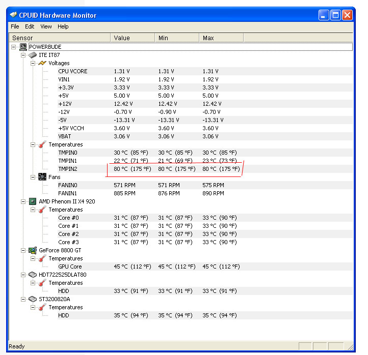

Habe auch das MA770T-UD3P und meine NB wird auch sehr warm (80 Grad).
Das scheint aber normal zu sein weil sehr viele Besitzer dieses Boards das gleiche „Problem“ haben.
So lange der PC stabil läuft und nicht abstürzt würde ich das so lassen.

Wie hast du denn die Temperatur der Northbridge ausgelesen? Hab gleiches Board und bei mir wird die nirgendwo angezeigt, egal welches Programm ich auch nutze.
Oder hast du die Temperatur mit einem externen Thermometer gemessen?
Ausgelesen mit HWMonitor.
Das ist nicht die NB-Temperatur sondern irgend ein Fake-Wert, bzw. Wert der eigentlich gar kein Temperaturwert ist und nur von div. Programmen als solcher interpretiert wird.
Der Wert ändert sich auch so gut wie nie...nach dem Start ist er der gleiche, wie nach Stunden Prozessor und GPU quälen.
Es ist aber der einzige plausible Wert .
Alles andere wäre viel zu niedrig, da der Kühler so heiß ist das man ihn kaum anfassen kann.
