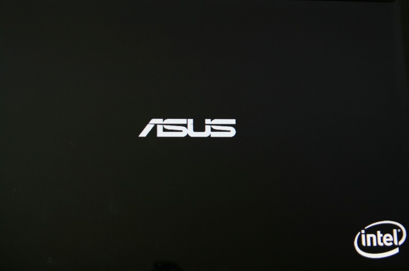

Habe Win7 Home Basic x86 per DVD aufgespielt, soweit alles gut. Nach dem automatischen Runterfahren während der Inst. fuhr das NB nicht mehr hoch, sondern blieb beim Startbildschirm hängen (Bild 1).
Seitdem ist das NB tot, bleibt immer beim Startbildschirm hängen. DVD läuft kurz an, bootet aber die Win7 DVD nicht, HDD läuft kurz an, bootet nicht, USB dito.

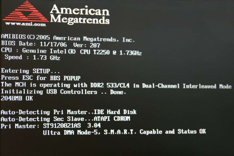

Ich kann nur per F2 ins BIOS (Bild 2). Dort erscheint nur was ihr auf Bild 2 sehen könnt, das BIOS startet also nicht komplett und ich kann dort keine Einstellungen vornehmen.

An der Installation kann es nicht liegen, das Notebook kommt ja noch nicht einmal so weit, dass es auch nur einen Fitzel der Daten auf der Festplatte liest.
Ich tippe mal, das ist einfach ein Fehler am Mainboard, der zufällig jetzt aufgetreten ist, kannste eigentlich nur noch einschicken, wenn du das schon gemacht hast, was du da geschrieben hast.

Vom BIOS erscheint nur Bild 2. Also kann ich im BIOS nichts einstellen.
HDD abgeklemmt (DVD war nicht abzuklemmen), komme trotzdem nicht ins BIOS.

Streitet euch nicht xD aber die vorredner haben recht, es ist ein Hardware defekt, wenn du Hdd und dvd abgeklemmt hast und er trotzdem nicht booten kannst du nochmal versuchen abwechselnd ein speicher rauszunehmen ob der eventuell ein weg hat. Wenn das nix hilft ist wohl motherboard hin :(
Schönen Dank für die Info, gironimo2!
Habe mir Deinen Tipp zu Herzen genommen und der Reihe nach alles nochmal ausgebaut und jeweils danach den Lap wieder hochgefahren.
Siehe da, mit ausgebauter HDD fährt der Lap hoch und startet die Win7 Inst DVD. Weiß nicht, warum er das vorher nicht machte, egal.
