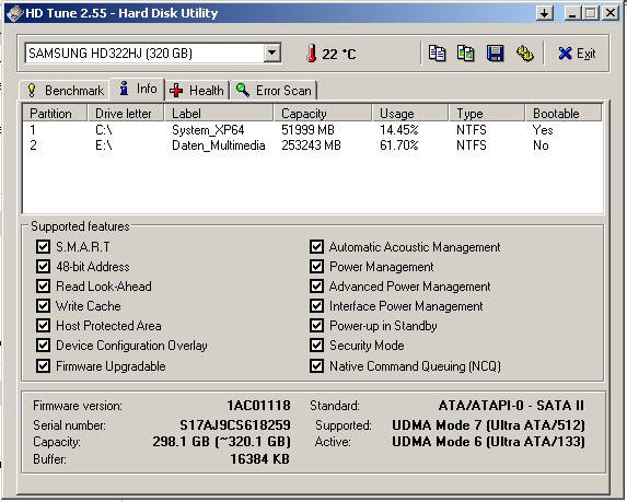

Hab mir gestern ne neue Festplatte zulegen müssen, da die alte gestorben war. Das System wurde im IDE Modus der SATA-Platten installiert.
Nun hab ich mit Freude feststellen können, das bei der neuen Samsung Platte NCQ aktiv ist :D
Oder ist dies nur ein Auslesefehler? Soviel ich weiß gibts NCQ doch nur im AHCI Modus.
Bei meiner zweiten Seagate Platte ist NCQ wie erwartet deaktiviert.

Sandra und Everest sagen das Gleiche

Da steht doch in der Umrandung "supported features"
Was nicht mehr und nicht weniger heißt, dass diese Platte NCQ unterstützt.
Natürlich nur im AHCI-Controller Mode wird das auch aktiv.
ahso, ok. bei meiner seagate baracuda 7200.11 ist da nämlich kein haken. darum hab ich jetzt daraus geschlossen das NCQ bei der samsung aktiv ist.

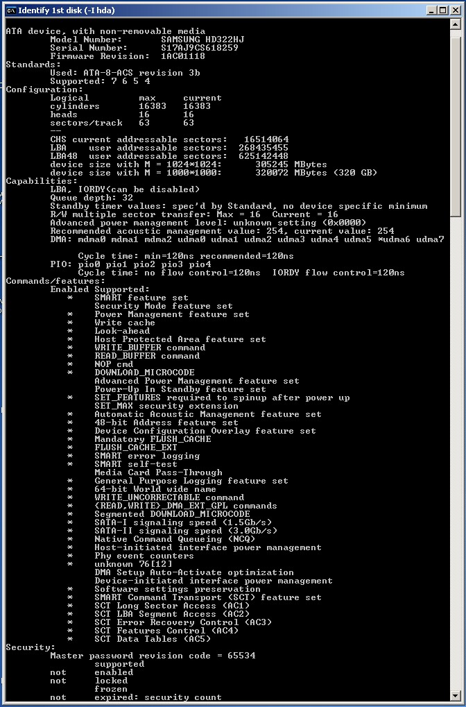

Schau doch mal mit hdparm nach, was beide Platten als Features tatsächlich melden.

nach langem googeln hab ich folgendes gefunden
ncq nur mit ahci trifft auf intel-chipsätze zu
bei anderen chipsätzen geht ncq auch ohne ahci, ist dann ein treiber problem
bei wiki findet man zwischen ahci und nci auch keine abhängigkeiten
zitat:
"Kleiner Nachtrag zur ursprünglichen Frage: Die älteren Nvidia Chipsätze
kann man noch nicht auf AHCI umschalten. Sie unterstützen aber durchaus
NCQ und Hotplug, wenn man den Treiber des Herstellers verwendet"
laut hdparm ist ncq aktiv :). also dann geh ich mal davon aus, das der aktuelle amd chipsatz und treiber ncq auch im ide modus untertstützt, da bei mir auch das hotplugging funktioniert
