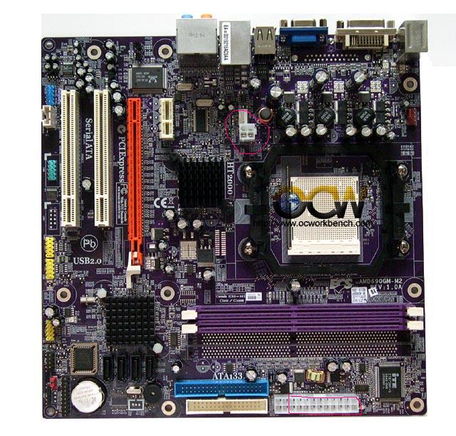

dann nimm des 350 noname von deinen eltern ums zu testen,das müsste ja langen
Genau. Man kann ggf. auch an einen 24-Pol einfach den 20-Pol anschließen. (Handbuch konsultieren!)
Ich würde ganz ganz ganz stark auf das Mainboard tippen ! Sorry, aber das wird es wohl sein.
ist ja auch nur ein elitegroup...
aber eig. MUSS doch 24Pin drinstecken dasses geht, oder?
das alte NT hat auch noch nen 4P stacker, also was wo rein?
danke, Damon
Deswegen sollst du ja auch das Handbuch konsultieren, ob das überhaupt möglich ist.
Bei meinem alten S754 neo-3 ging das.
Den 20-poligen in 24-poligen(passt nur in eine Richtung ohne Kraftaufwand) und den 4-poligen in der des Prozessordockels.So betrebe ich auch mein Board.
Habe mal ne Skizze angehangen.
