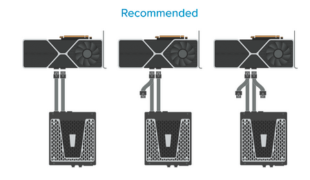

Nimm zwei separate Kabelstränge vom Netzteil zur Grafikkarte, zur Stromversorgung der RX 6800.

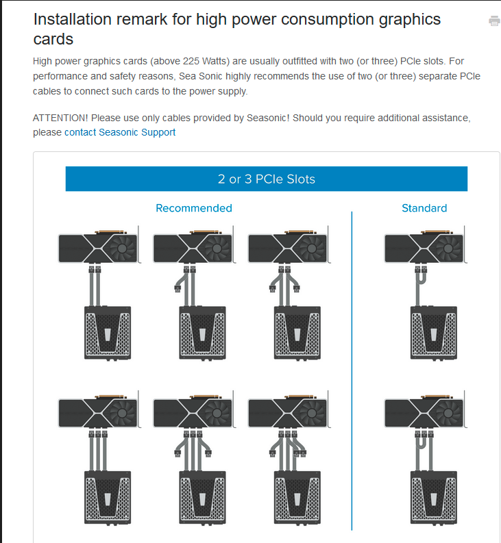

Und auch bei SingleRail Netzteilen sollte man je nachdem zwei Kabel
(Stränge), Stecker, Outputs nehmen um diese zu entlasten.
Seasonic z.B. baut nur SingleRail Netzteile und empfiehlt dies sogar ausdrücklich.

das ding ist hab sie ja schon nen Tag benutzt habe vier pcie 8pin jeweils 2mal2 pro kabel und habe beide kabel benutzt nicht nur ein einzelnes
Schon mal gut, wenn dem so ist. Darum auch der Beitrag mit dem Hinweis.
