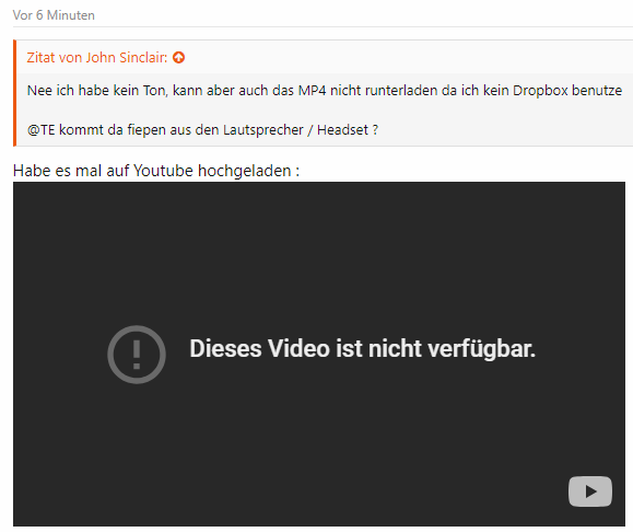

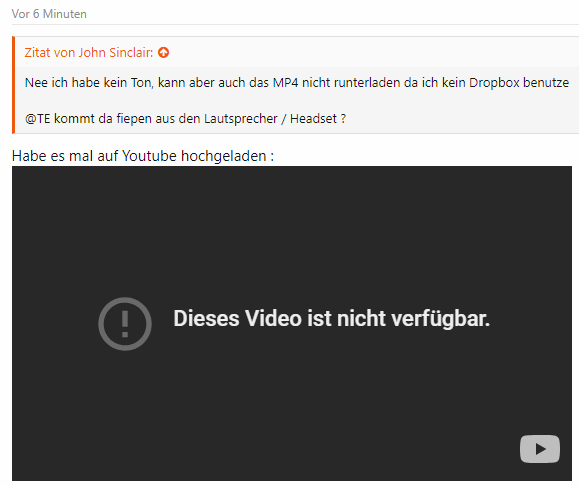

Habe es mal auf Youtube hochgeladen :
bringt so auch nix
