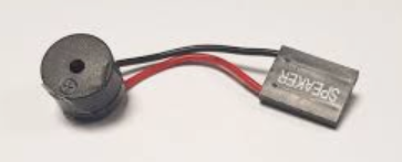

so muss er aussehen und das muss man wissen ob man den hat oder nicht ;)
Augen auf. Es gab mal Boards wo der Piezo ohne Kabel direkt aufgelötet war, ist heute nicht mehr üblich.
edit: das Board hat nur den 4 Pin breiten Speaker Anschluß. Sollte da nichts von dir angeschlossen worden sein piept da nicht das Mainboard.

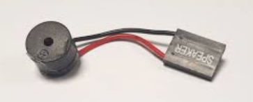

So einen Lautsprecher hab ich nicht, das weiß ich, aber ich kann alles andere ausschließen, es ist das Mainboard
Glaube ich immer noch nicht. Ist mir nie begegnet, so ein Verhalten. Warum sollte eine Spule im Beep Code angesteuert werden? Und dann noch untypisch schnell?
