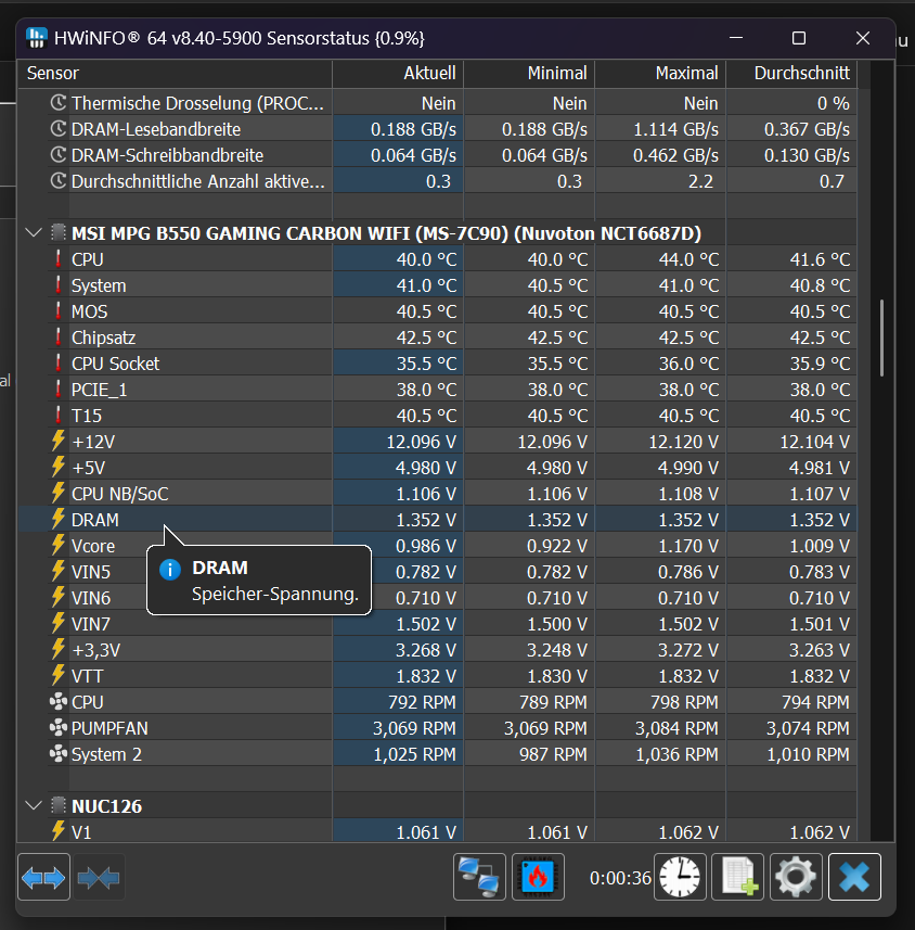

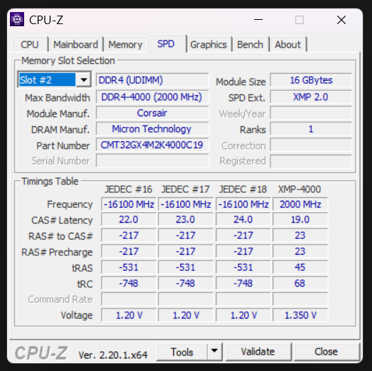

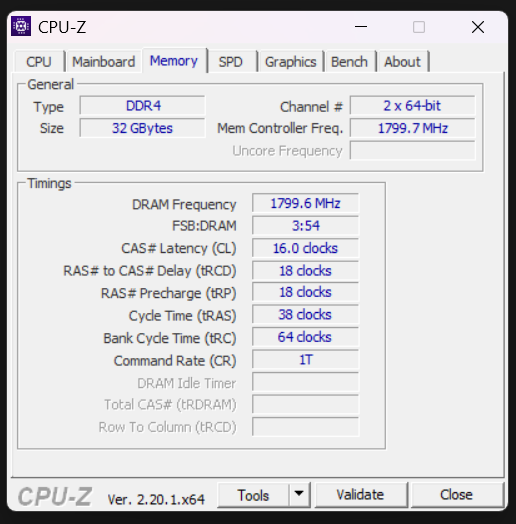

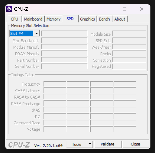

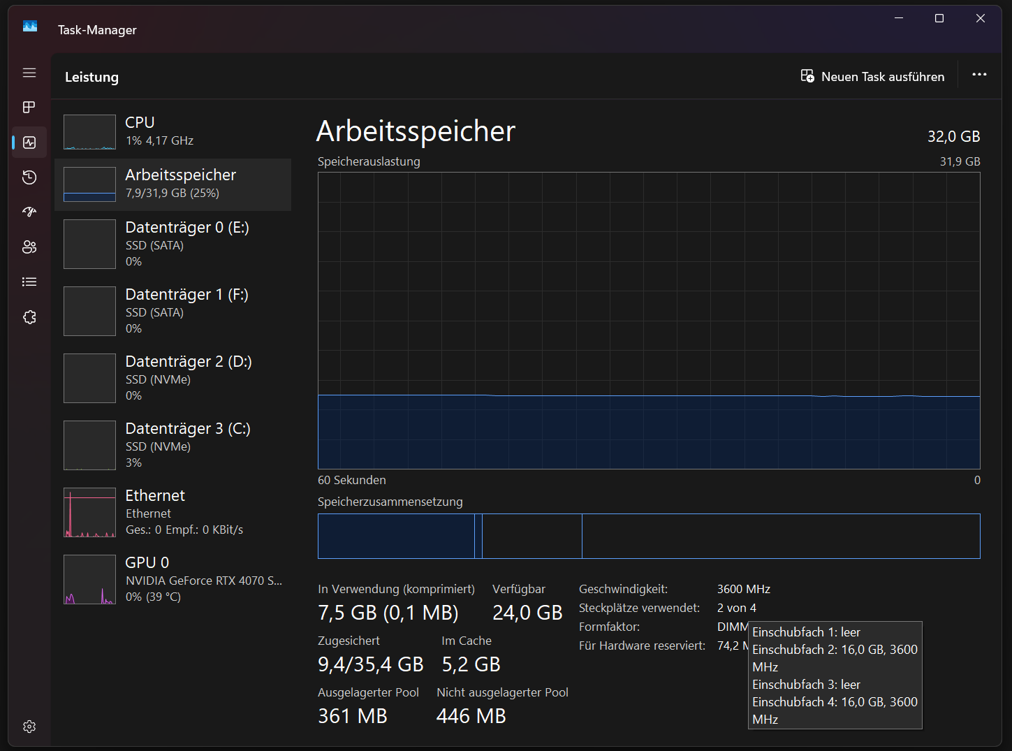

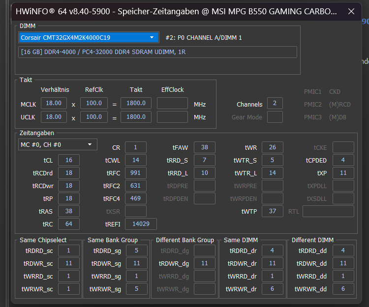

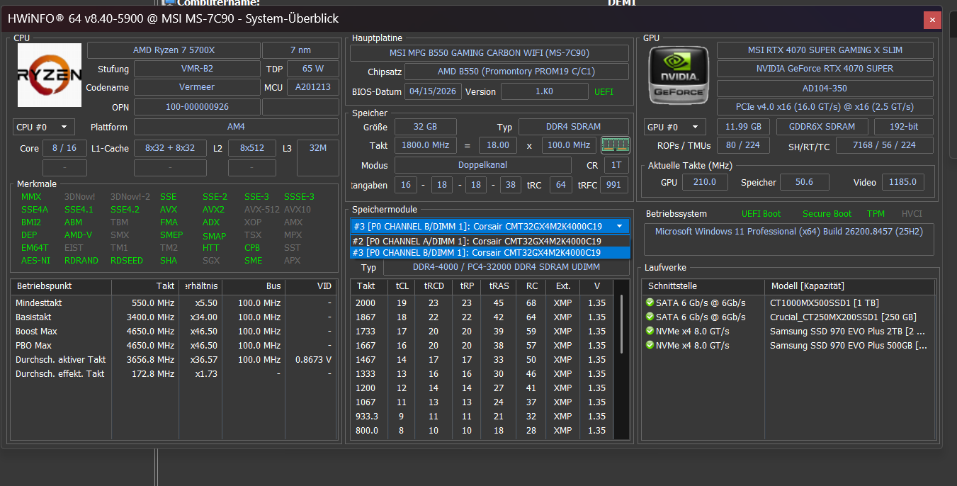

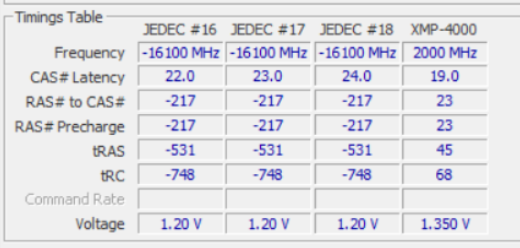

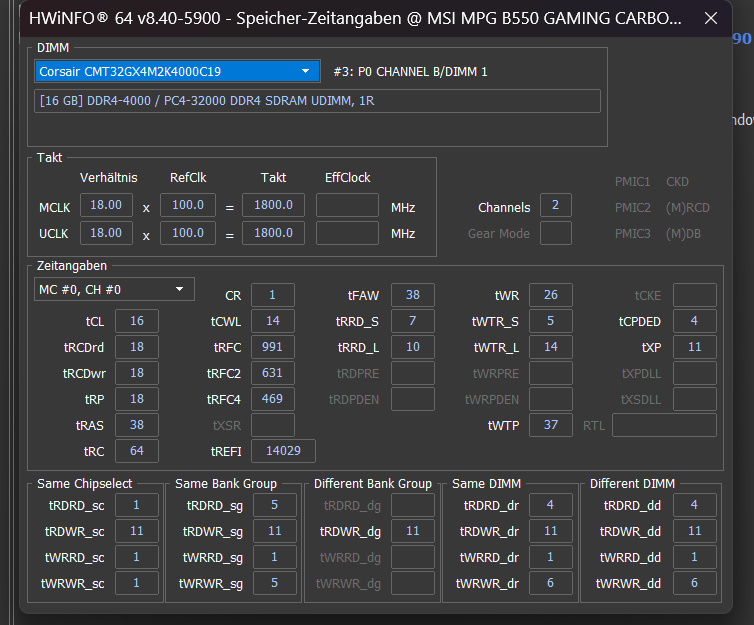

ich hoffe ihr könnt mir weiterhelfen. In CPU-Z und auch in Aida64 wird nur ein RAM Riegel Angezeigt, die Speicher Menge wird korrekt angezeigt.
HWInfo und auch der Windows 11 Taskmanager zeigen Beide Riegel an.
Die Riegel stecken richtig in A2 und B2.
Bios Update. CMOS Resett. Speicher untereinander Getauscht. Beide Riegel mal nacheinander nur im RAM-Slot B2 ( der, der nicht Angezeigt wird ) gesteckt. Dann wird er Angezeigt in CPU-Z und Aida64. Wenn Beide Riegel gleichzeitig in A2 und B2 stecken nicht.

Gibt es denn ein Problem mit der Hardware?

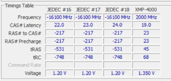

Auslesefehler von Software würde ich an der Stelle ansonsten einfach ignorieren. Hier steht ja auch murks:
Reaktionen: xXDariusXx, LukS und acidarchangel
Manchmal soll es helfen CPU-Z mit rechtsklick als Administrator zu starten.
Defekt ist da erstmal nichts wenn es sonst keine Probleme gibt.
Solange die 32 GB in Windows erkannt werden ist die Welt in Ordnung.
Reaktionen: Aduasen
Lori-Lori schrieb:
CPU, Mainboard oder RAM defekt?
Wie kommst du zu der Vermutung? Wenn im BIOS alles korrekt angezeigt wird und auch funktioniert, dann funktioniert es.
Reaktionen: Aduasen und xXDariusXx
Den Slot hast du mal umgestellt im Programm??
Also dein einziges Problem ist jetzt, dass er dort nicht angezeigt wird??
Habe ich versucht, brachte aber keine Besserung. Anfangs ( vor 3 Jahren ) zeigte CPU-Z keinen Murks an.

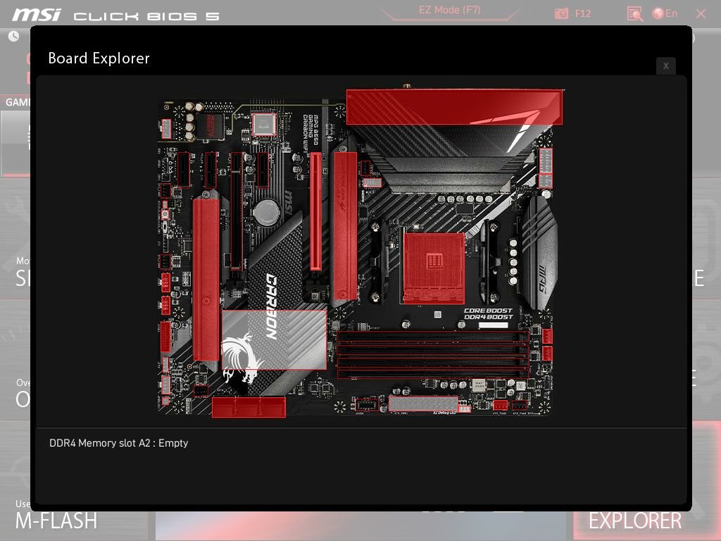

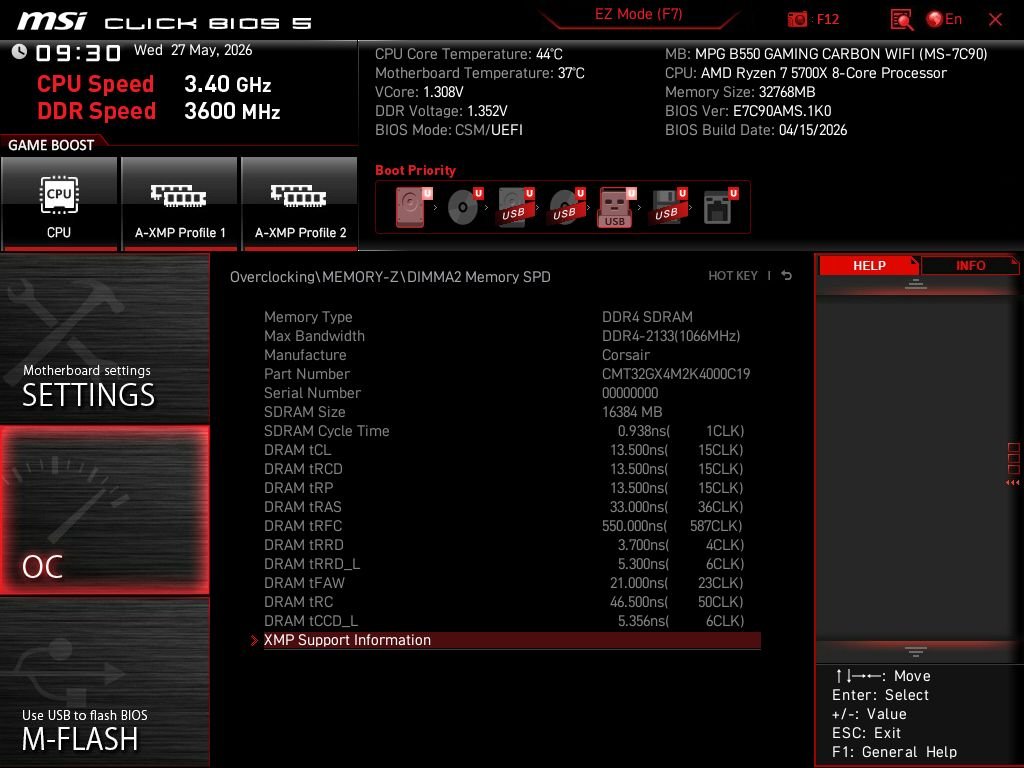

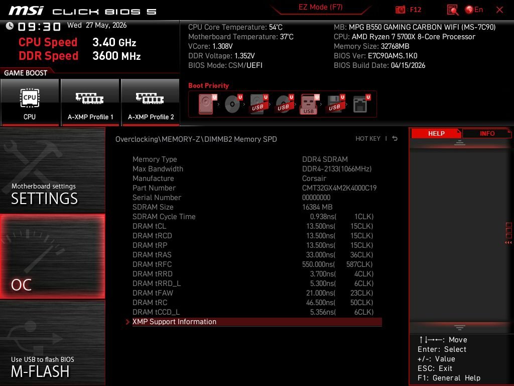

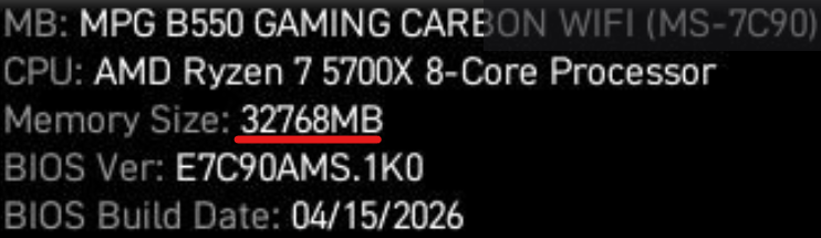

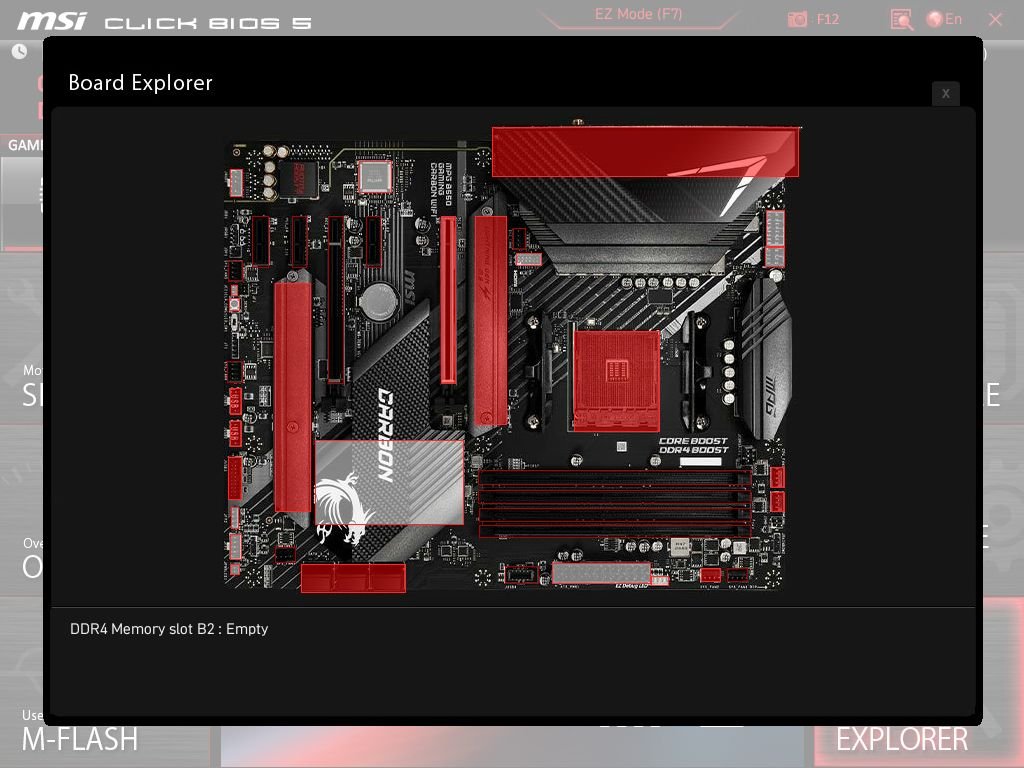

Beim MSI Board Explorer ( im Bios ) wird der RAM nicht angezeigt.
Im Bios Memory Z schon.

Also im Bios zeigt er 16GB gesamt an und in Windows 32GB?
Schon mal in A1 und B1 gesteckt?
Ist das ein "neuer" Rechner?
War das schon immer so oder wurde das mal korrekt ausgelesen?
Hast du es mal ohne XMP probiert?
An sich scheint mir auch alles in Ordnung zu sein. Ist wohl lediglich ein Auslesefehler.

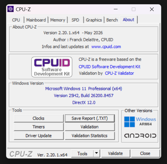

Deine HW-Info Version ist schon mal sehr veraltet. Welche CPU-Z Version du nutzt, ist auch unklar.
Vielleicht aktualisierst du erstmal deine Tools und überprüfst dann nochmal.

Es ist kein Neuer Rechner, der besteht seit 4 Jahren, der Speicher ist seit 3 Jahren drin. Da wurde alles korrekt angezeigt. Nun zeigt halt der Board Explorer im Bios keinen RAM mehr an sowie CUP-Z und Aida64 nur einen Riegel.
CPU-Z ist die Version 2.20.1. Und ja HWInfo ist schon etwas Älter, zeigt es aber Korrekt an.
