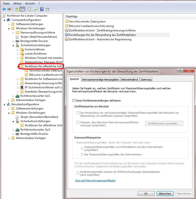

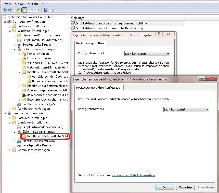

Vielleicht ist in den Gruppenrichtlinien etwas verstellt. Führe dazu gpedit.msc aus. Anbei Screenshots, wie es bei mir aussieht. Und hier der Link von Microsoft dazu.
Konfigurieren der Richtlinieneinstellungen für vertrauenswürdige Herausgeber für einen lokalen Computer
http://technet.microsoft.com/de-de/library/cc733026.aspx
Hier noch mehr ifixit:
http://go.microsoft.com/?linkid=9767096
http://support.microsoft.com/kb/971058

Das mit dem befehl gpedit.msc habe laut der verlinkten Anleitung befolgt und die Option :
Alle Administratoren und Benutzer sind berechtigt, die "Vertrauenswürdigen Herausgeber" des Benutzers zu verwalten
gewählt.
Leider habe ich jetzt bei der Installation von Net Framework noch immer die selbe Fehlermeldung (Allgemeiner Vertrauensfehler)
