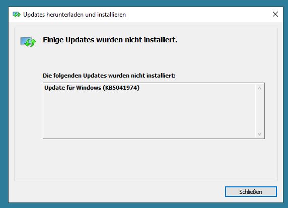

@synno : also du meinst ich starte die Installation von Windwos Server 2019 noch einmal neu vom Installationsmedium?
Manuell konnte ich die Installation durchführen - er läuft auch durch, sagt am Ende dann aber:
