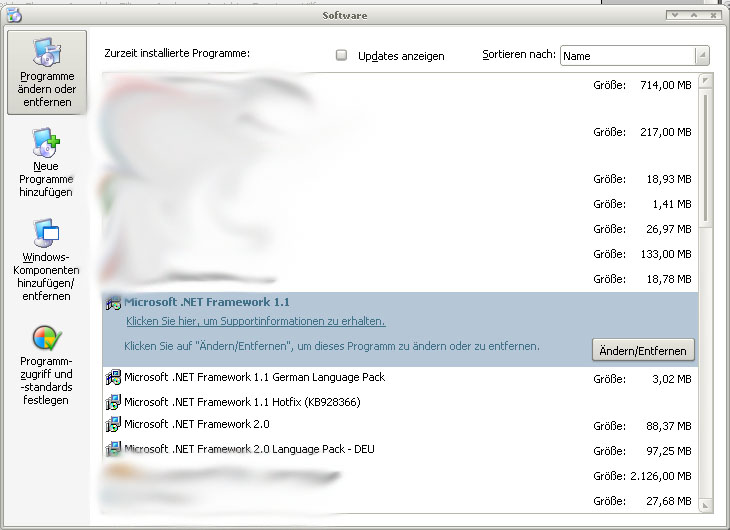

Hab gerade festgestellt, dass das .net-Framework ganze 5 (!) mal als Softwareeintrag vorhanden ist.
Müsste der Installer nicht erkennen, dass eine veraltete Version vorhanden ist?
Wie sieht das bei euch aus?

das ist alles richtig so. Du hast jeweils das .net Framework 1.1 und 2 drauf, dann das jeweilige Sprachpaket um Meldungen in Deutsch zu haben und dann für das .NET 1.1 ein Update. Passt doch alles.
...und wenn das noch nicht reicht, kommt .NET Framework 3.5 auch noch dazu. ;)
Das ist ganz normal, da die Versionen kein Update, sondern eigentlich recht eigenständig sind. Also kein Grund zur Sorge.

afaik laufen alle 2er anwendungen auch im 3er. nicht aber andersrum. das 1er ist gänzlich inkompatibel. Vista hat das 3er schon standardmässig mit drin.
Grundsätzlich erfordern Anwendungen die das .NET Framework benutzen immer eine bestimmte Version.
Das heißt:
Anwendungen die unter .NET 1.1 geschrieben wurden brauchen .NET 1.1 und nichts anderes. Wenn 2.0 aber nicht 1.1 installiert ist, läuft die Anwendung nicht!
.NET 2.0-Anwendungen brauchen .NET 2.0.
3.0 ist ein Sonderfall da es quasi nur eine Erweiterung für 2.0 ist.
Generell wird von Microsoft empfohlen ältere Versionen nicht zu entfernen.
Wobei es ausreicht .NET 1.1 und 3.5 zu installieren...
