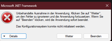

ich benutze das Tool BlackNotepad. Seit einem Neustart vorhin bekomme ich beim Öffnen einer Textdatei diese Fehlermeldung.
Ich habe bereits versucht, das Problem zu mit dem NetFxRepairTool zu beheben - ohne Erfolg. Laut MS hilft da nurn och die Neuinstallation. Wenn ich aber den Installer starte bekomme ich die Meldung, dass bereits die aktuelle Framework-Version installiert ist.
Hat jemand eine Idee? Wie bekomme ich die Fehlermeldung (ohne Neuinstall) wieder weg oder wie kann ich Framework neu installieren - bzw. zerst deinstallieren?

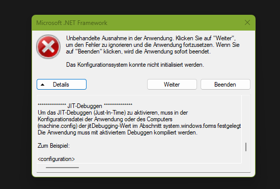

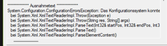

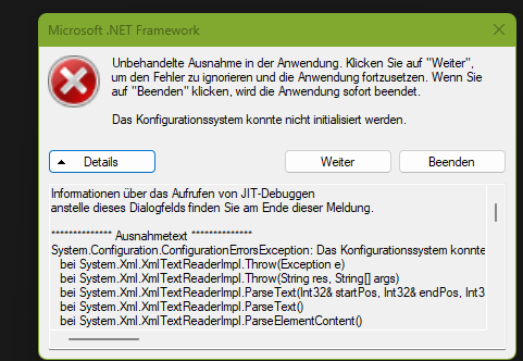

Hab mal ein paar Screenshot gemacht. Die Detail-Ansicht ist um einiges mehr. Habe mal Anfang und Ende der Melung hochgeladen

Der Inhalt hier wäre interessant:
Also nach rechts und nach unten, kannst du statt einem Screenshot auch den Text rauskopieren?
