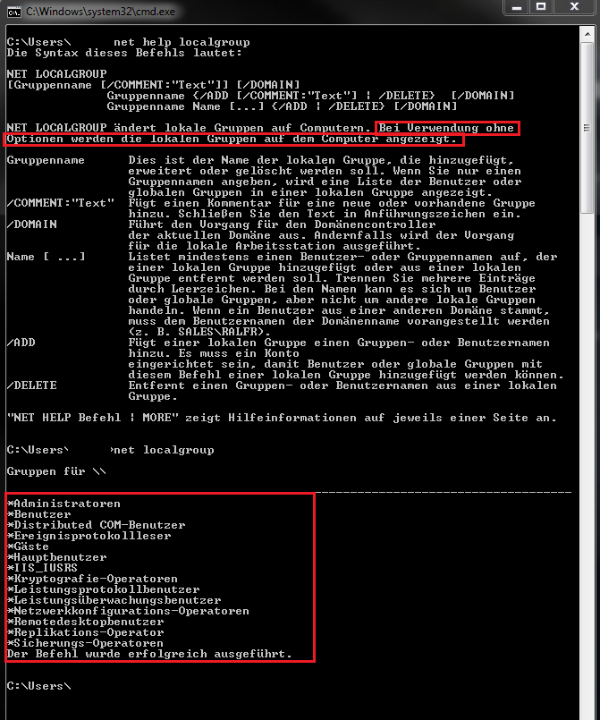

na lesen ist wohl heutezutage nicht mehr , vielleicht helfen bilder ?
@keksdose
wird bei mir NICHT angezeigt

Scheinbar ist dem so, genau. Wie du ja anhand des Screenshots von Keksdose siehst, funktioniert der Befehl soweit einwandfrei und zeigt das an, was du angefragt hast.
ändert nichts daran das es nicht bei mir klappt...
