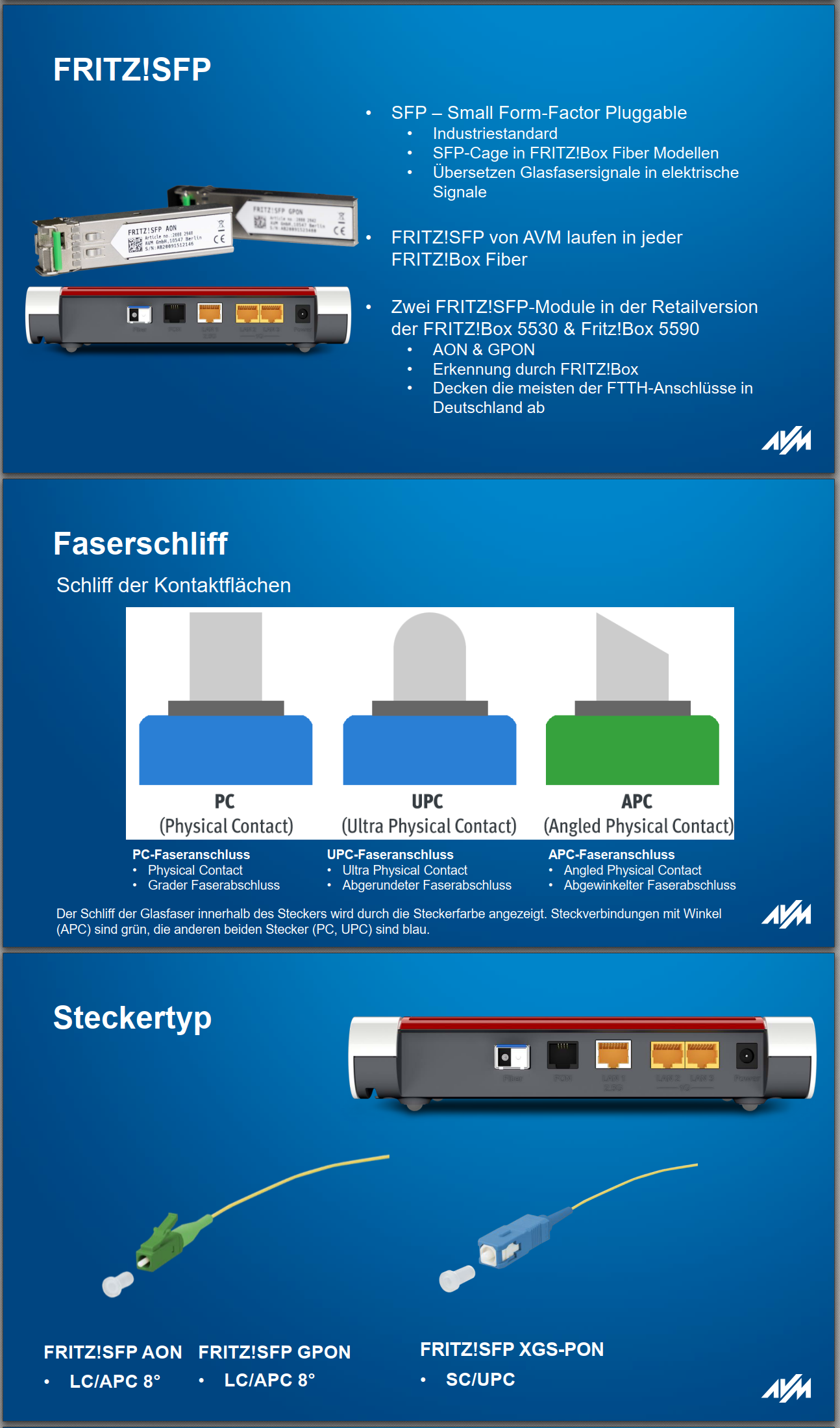

Ich bin einer der größten Vertriebspartner der Netcom! Es gibt bei uns GPON (Biberach), AON (alte Gebiete) und XGS-PON (neue Gebiete).
GPON nur Biberacher Gegend
AON Altgebiete (jeweils Adapter für Fritzbox benötigt SC/UPC female auf LC/APC male) (Der Fritzbox liegen AON und und GPON Module bei)
XGS-PON neue Gebiete (jeweils Adapter für Fritzbox benötig SC/APC female auf SC/UPC male) (Modul muss zusätzlich gekauft werden)
Bei XGS-PON wird ONT-S/N-Kennung benötigt - Modem-ID von Fritzbox an Netcom weitergeben (AVMG und 8 Ziffern)
AON mit ONT (mitgeliefertes Kabel) hat ein LC-APC (APL) aus SC-UPC (ONT) Stecker also kleiner grüner auf großer blauer Stecker
XGS-PON mit ONT (mitgeliefertes Kabel) hat ein LC-APC (APL) aus SC-APC (ONT) Stecker also kleiner grüner auf großer grüner Stecker
Die Fritzbox benötigt bei AON auf ihrer Seite kein SC/UPC sondern LC/APC.
Die Fritzbox benötigt bei XGS-PON auf ihrer Seite kein SC/APC sondern SC/UPC.
So einfach ist das! 🤣
Sonst noch Fragen?
Gruß Armin

wollte eine kurze Rückmeldung geben.Habe es mit einer Fritzbox 5590 und dem XGS-PON Modul ans laufen bekommen. Die Fritzbox musste bei NetCom registriert werden.Bei der Internettelefonie fehlte mir noch das SIP Passwort was ich aber mittlerweile auch bekommen habe.

Mittlerweile habe ich meine 5690 auch direkt mit der Glasfaser verbunden, alles spielt einwandfrei.
Zum Anmeldevorgang: Die Fritzbox besitzt eine Modem-ID (aus Buchstaben und Zahlen), die muss der Netcom-BW über die Servicenummer mitgeteilt werden. Nach einiger Zeit wurde die LED am alten GPON-Modem rot, also frohgemut das alte Modem abgeschaltet und den Glasfaserstecker mit der Fritzbox verbunden. In der Fritzbox muss auf Glasfaserbetrieb umgeklickt werden. Nach einigem LED-Geblinke gab es bei Power/Fiber ein konstantes Leuchten, Verbindung steht. Also wie immer ganz einfach, wenn man weiss, wie es geht. Grüße Harry

Hallo zusammen,24hpcnotdienst schrieb:XGS-PON neue Gebiete (jeweils Adapter für Fritzbox benötig SC/APC female auf SC/UPC male) (Modul muss zusätzlich gekauft werden)
bei mir wird die kommenden Tage aufgrund baulicher Gegebenheiten der Gf TA nicht in meinem "Technikraum" mit Netzwerkschrank, sondern in der "Waschküche" nebenan installiert. Ich werde also notgedrungen ein Glasfaserkabel von dort zum Netzwerkverteiler ziehen dürfen, um die FB 5590 mit XGS-PON Modul direkt anschließen zu können (ohne ONT).
Haben ich das richtig verstanden, dass der Gf TA Ausgang einen LC/APC Stecker und der FB Eingang einen SC/UPC Stecker benötigen?
Bei Amz*n gibt es entsprechende Kabel. Würden die funktionieren?
