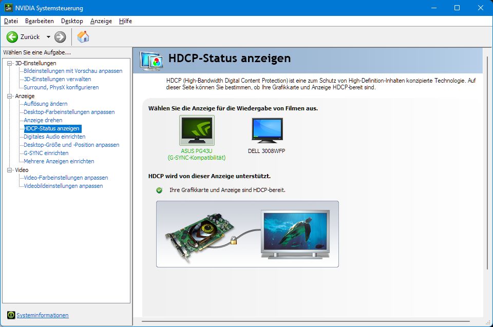

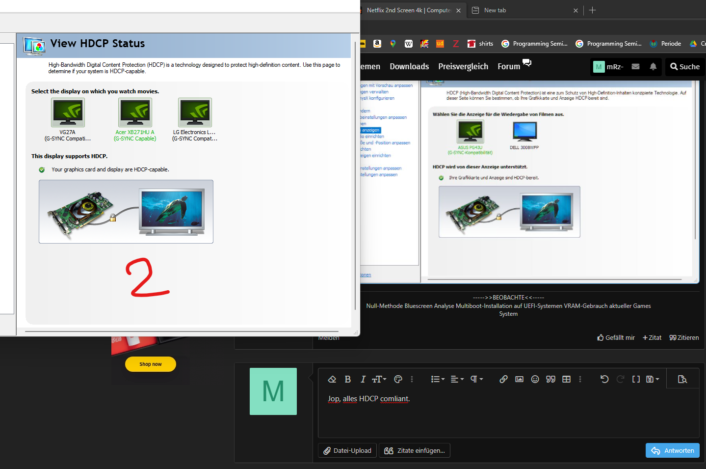

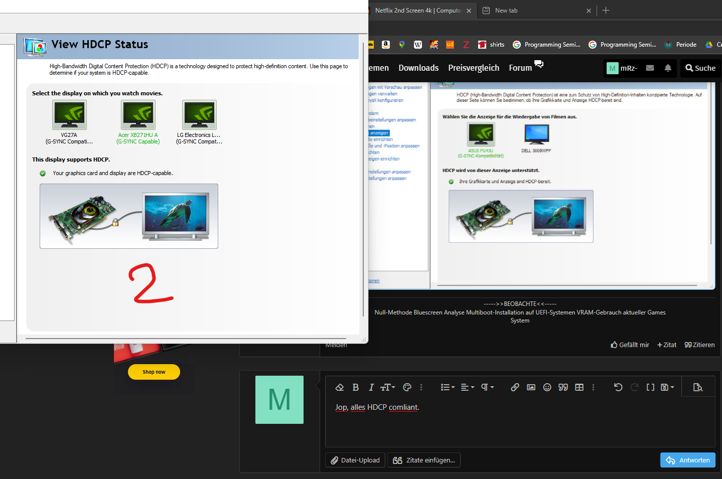

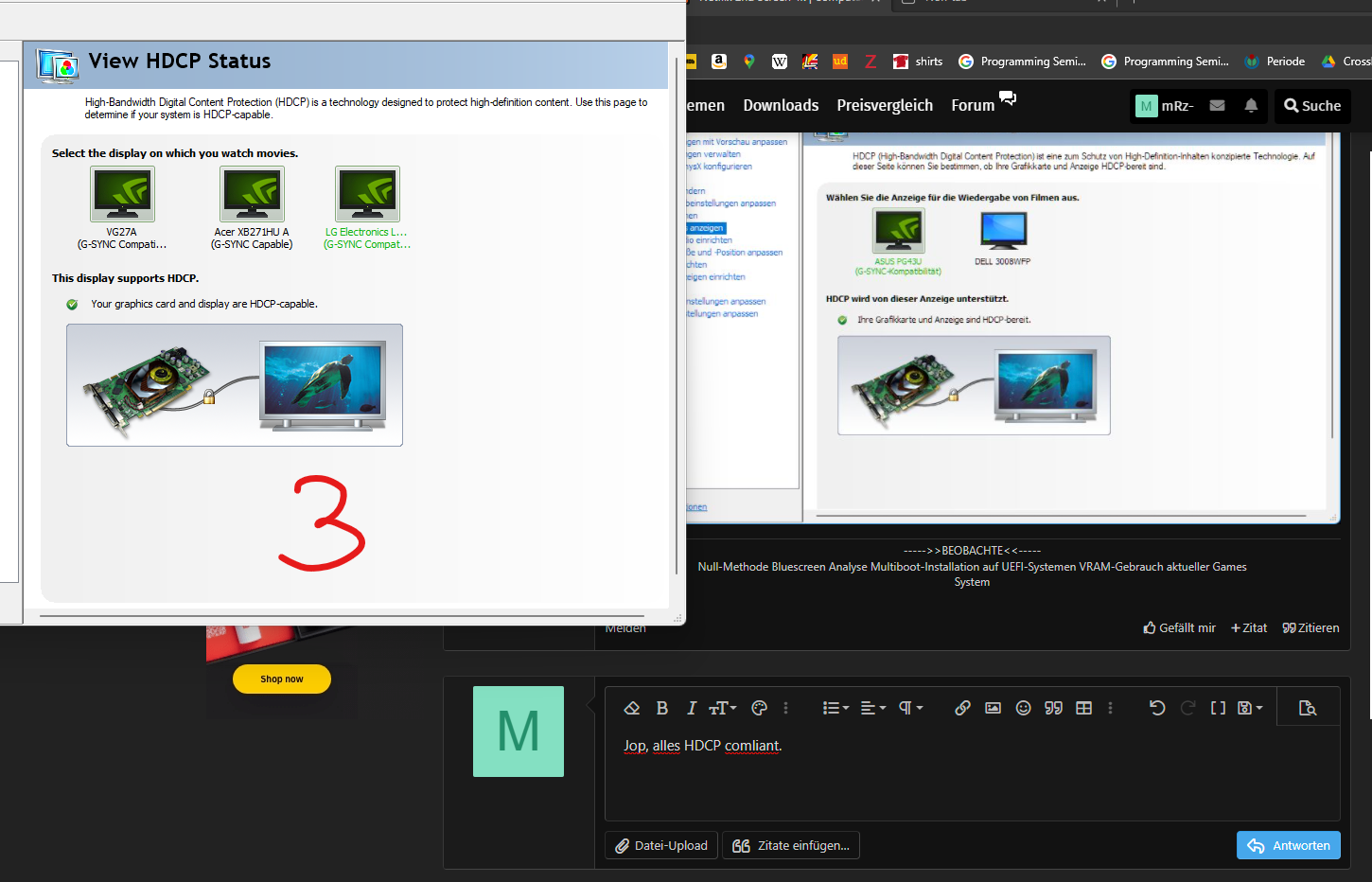

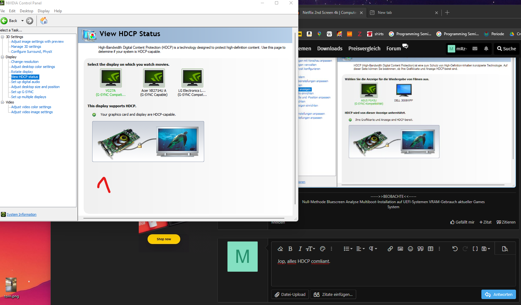

Und im Graka-Treiber sind beide Monitore als HDCP-Aktiv erkannt?
Können und erkannt werden sind zwei verschiedene Sachen. Und wenn noch ein Receiver dazwischen hängt wird es noch interessanter. Auch der muss als HDCP-Aktiv erkannt werden.
Sobald er als Repeater erkannt wird wars das schon.
Jop, alles HDCP compliant.

Der Teufel liegt im Detail begraben. Unter Umständen wird nicht an allen Monitor Eingängen HDCP 2.2 unterstützt.
HDCP 2.2 Unterstützung, sofern diese vom Gerätehersteller implementiert wurde, gibt es ab Hdmi 2.0 und Displayport 1.3 und aufwärts.
Da du vermutlich beide 1440p Monitore via Displayport angeschlossen hast um G-Sync zu nutzen, wird die 4K HDR Wiedergabe von Netflix nicht funktionieren, da alle angeschlossenen Geräte in der Wiedergabekette (in deinem Fall alle an der GPU angeschlossenen Monitore) HDCP 2.2 bereitstellen müssen.
Diene in den Screenshot aufgelisteten Monitore weißen nämlich nur einen Displayport 1.2 Eingang auf, welcher den Anforderungen für HDCP 2.2 nicht genügt.
Am besten teilst du uns die genauen modellnummern deiner Monitore mit, da wir ansonsten nur mutmaßen können.
Dein vermeidlicher Acer Predator XB1 XB271HU bietet z.B. mit Hdmi 1.4 und Displayport 1.2 überhaupt kein HDCP 2.2
Beim ASUS TUF Gaming VG27AQ sieht es etwas besser aus, da dieser HDCP 2.2 über die Hdmi 2.0 Schnittstelle bereitstellt, womit du aber auf G-Sync verzichten musst, da Nvidia dies nur via der Displayport Schnittstelle anbietet.
