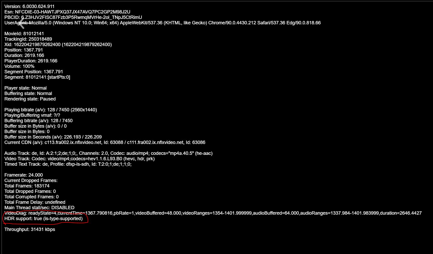

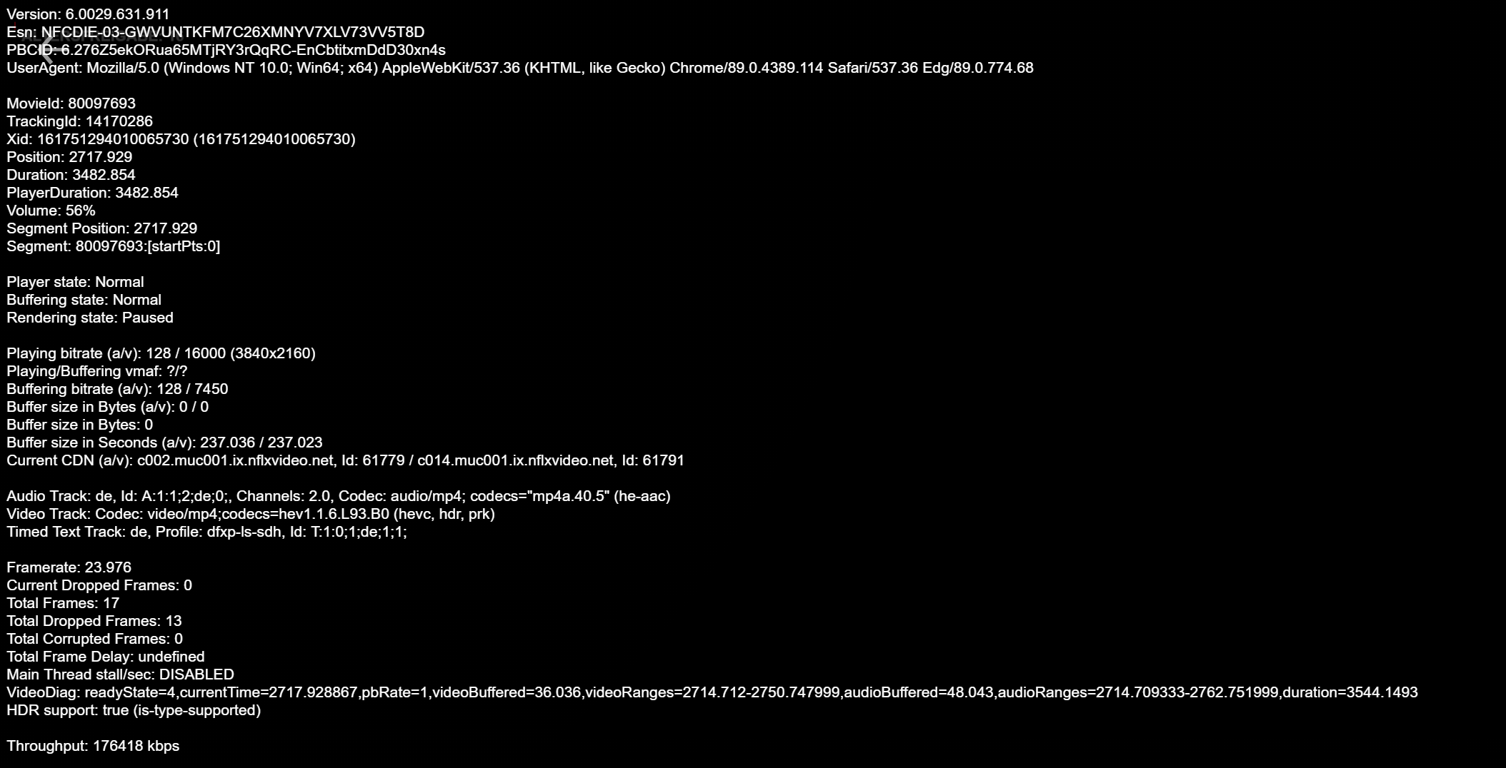

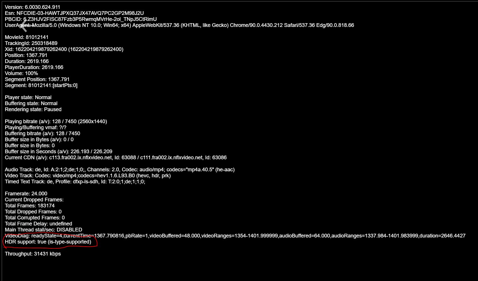

Wenn ich bei Netflix (Win 10App) Strg+Shift+Alt+D drücke wird mir bei der Bitrate (Video) meist etwas um 7450 angezeigt (Bild 1). Wenn HDR aktiv ist, sollte dort soweit ich das verstanden habe deutlich mehr stehen.
  • Könnte jemand bei dem HDR läuft einmal testen, was ihm dort angezeigt wird?

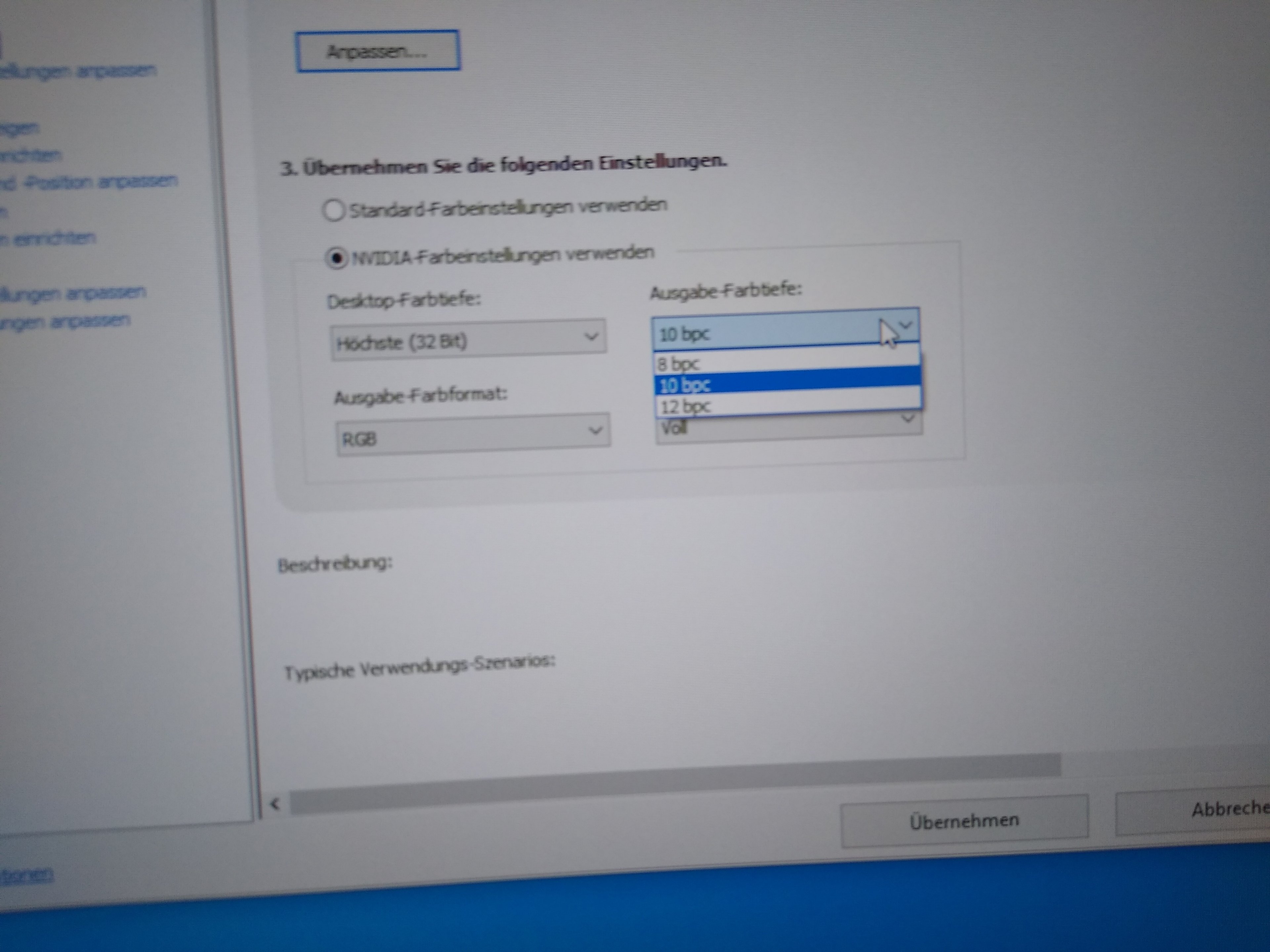

Bei der Nvidia Systemeinstellung (Geforce GTX 1080Ti) kann ich „Standard-Farbeinstellungen“ oder eigene Auswählen. Bei den eigenen kann ich unter anderem zwischen 8, 10 und 12 bpc wählen. (Bild 2) Bisher dachte ich, dass man ohne HDR 8 und mit 10 hat.
  • Welche Einstellungen sollte ich dort wählen?

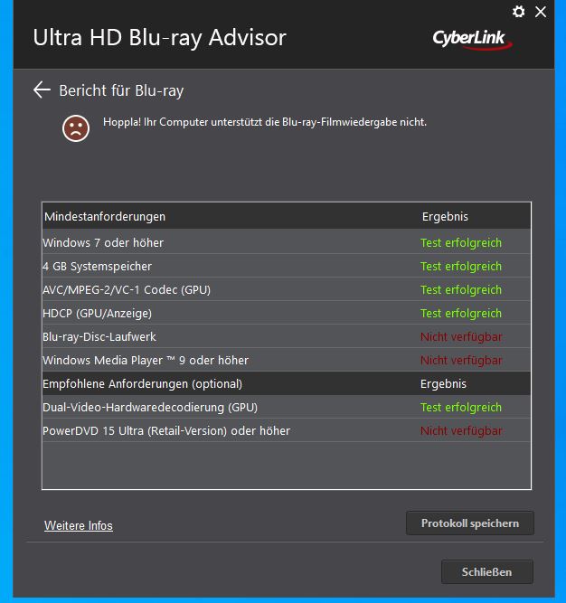

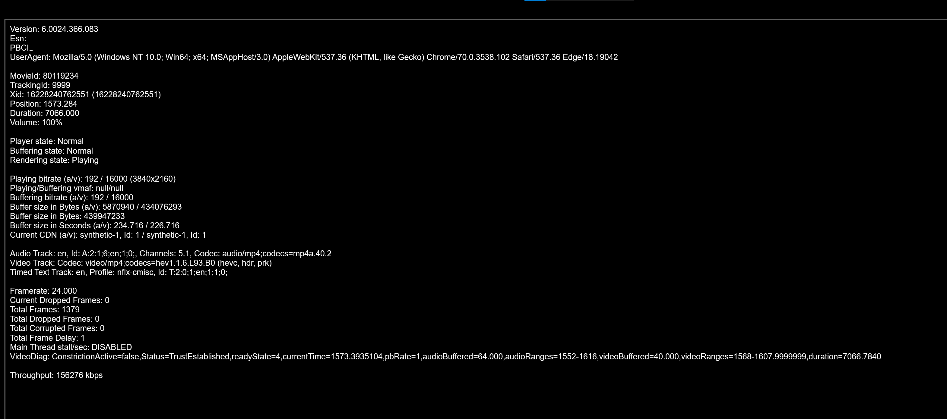

Ich nutze die aktuelle Windows 10 Version mit einem passenden HDR Monitor, habe HDR Streaming in Windows aktiviert und erfülle auch sonstige Voraussetzungen für HDR bei Netflix. (Bild 3) Trotzdem zeigt Netflix kein HDR an.
  • Wie bekomme ich HDR bei Netflix zum Laufen?
Eh. Nein? HDR benötigt 10 Bit, aber 10 Bit benötigt kein HDR.

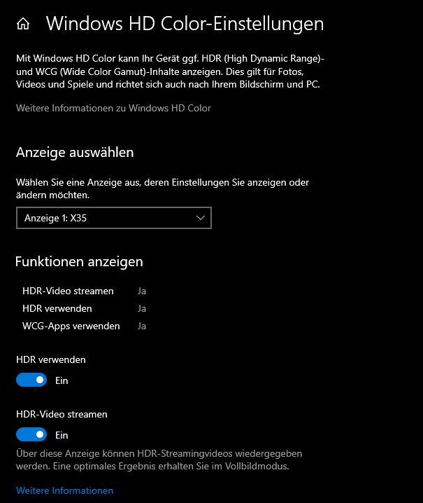

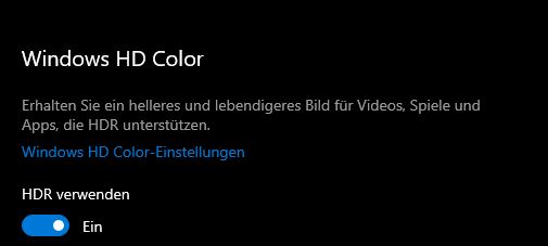

Geh mal in die Windows Einstellungen -> System -> Anzeige -> Windows HD Color-Einstellungen und schau ob dort bei HDR verwenden "Ja" steht.

Vielen Dank für die Antworten. Es ist ein Predator X35
HDR habe ich natrülich aktiviert.
Hier einmal die PC Screenshots der Einstellungen:

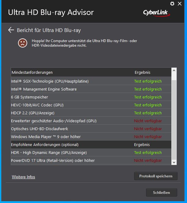

Laut Datenblatt, dein Monitor hat nur 2.0 und nicht für HDR empfohlene 2.a Version.
Manche kriegen es trotzdem über Subsampling zum laufen. Ziel ist Datenmenge reduzieren.
1. NVidia Treiber RGB auf YCbCr umstellen. Manche Monitore untstützen den Modus schlecht bis gar nicht.
2. Nach deep colour im Monitoreinstellungen suchen.
Mehr fällt mir nicht ein.

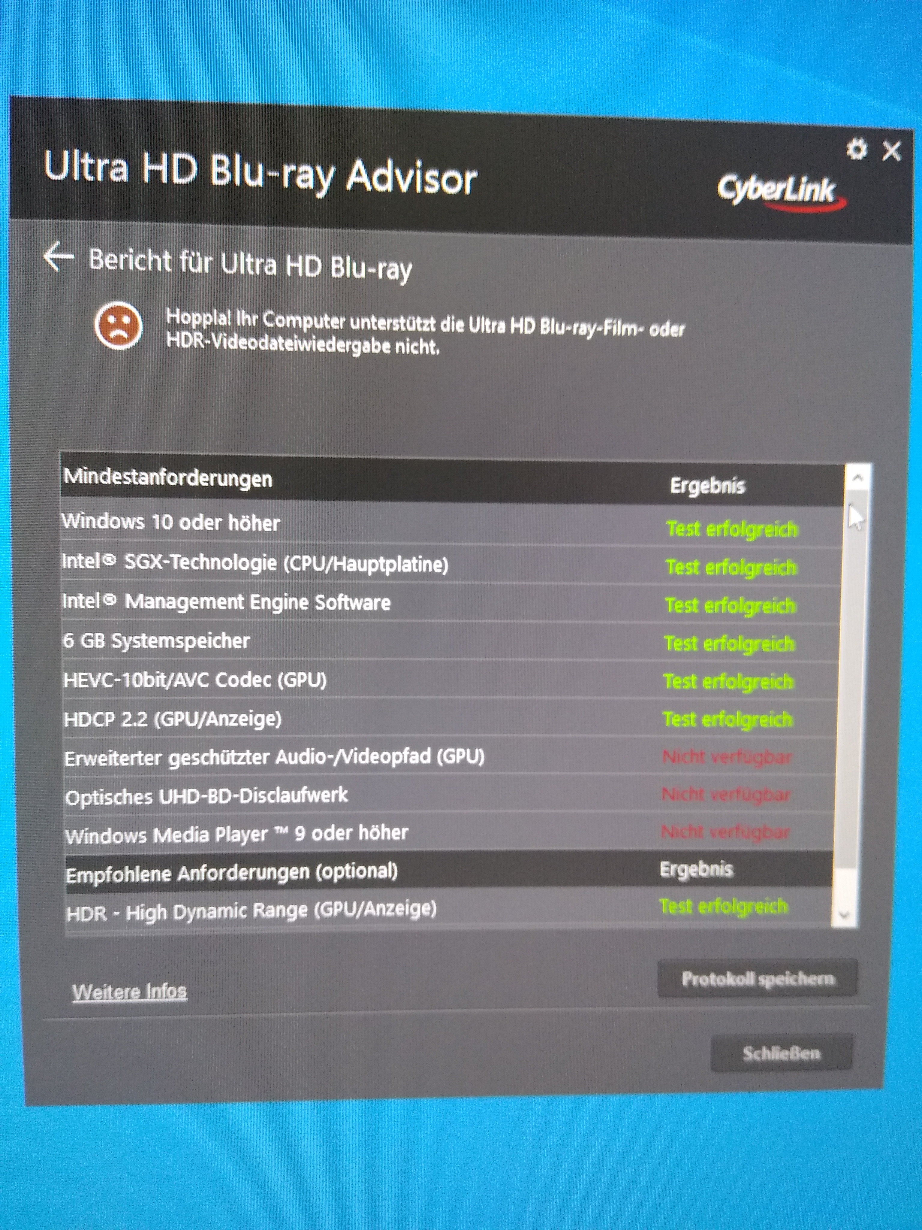

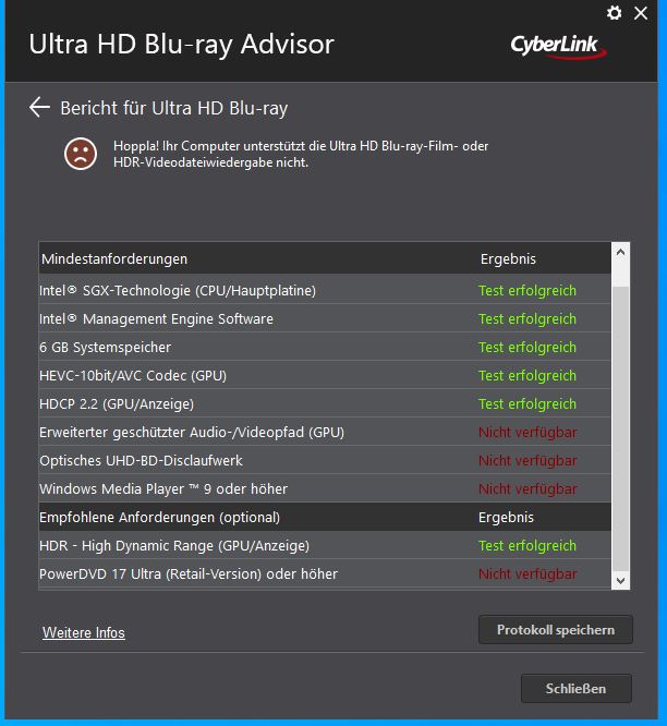

Erweiterter geschützter Videopfad hört sich auch nach DRM Problem an.
Hoffentlich nur für UHD BD relevant.

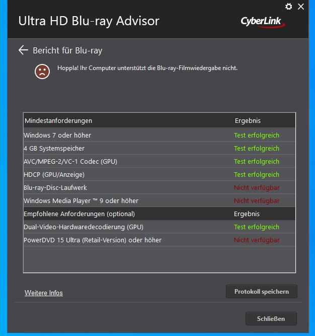

Hier nochmal CyberLink Blury und Ultra HD Test.

Einfache klare Antwort: JA
Ich schaue seit 2 Jahren am PC Netlix mit der Windows 10 App in HDR an.
Grafikkarte ist ne RTX2060 angeschlossen mittels DisplayPort an einem BenQ EW3270U und HDMI an einem EW277HDR.
Beide Monitore sind sowohl in SDR wie auch in HDR mit SpyderX und DisplayCal 3.8.9.3 kalibriert.
Ich betreibe auch den Windows-Desktop im HDR-Modus. Dazu hab ich in den Windows HD Color-Einstellungen die HDR/SDR Helligkeitsbalance auf 5, was bei mir dem normalen Desktop-Weiss von 100nits entspricht.
Allerdings verwende ich in der Desktop-Farbeinstellung vom Nvidia-Treiber Korrekturwerte für meine Monitore für den HDR-Betrieb, da Windows10 im HDR-Modus die Farben für SDR und HDR einfach fehlerhaft darstellt. Diese Korrekturwerte wurden von mir mit Referenzfarben und SpyderX ermittelt
Diese Werte hier sollten jedoch eine einigermaßen passable Darstellung für HDR-Kontent liefern.
Evtl. für deinen Monitor entsprechend noch nachjustieren.

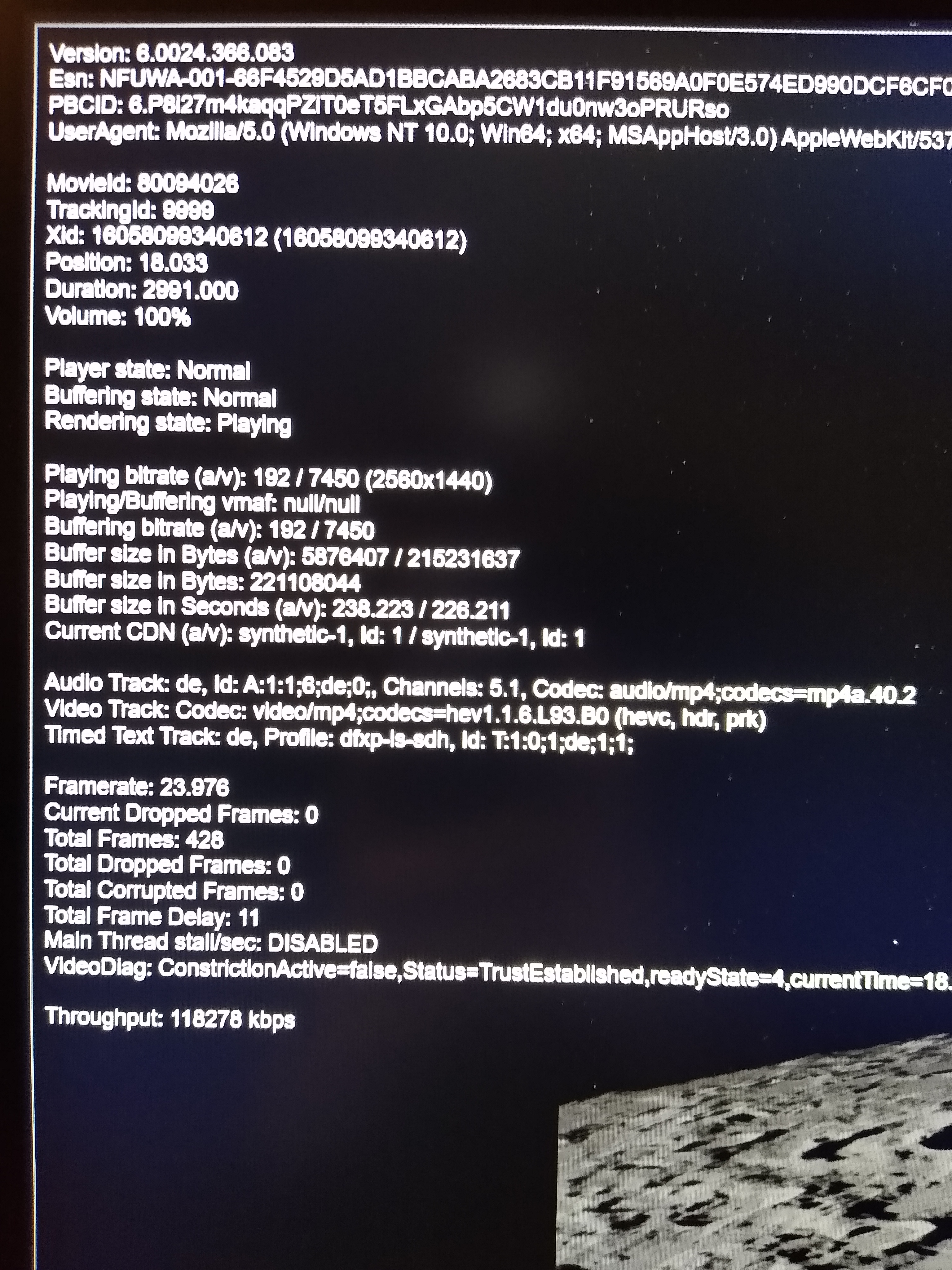

Hallo, ich hatte mich eine Weile nicht mehr mit dem Thema beschäftigt, da es mir ziemlich auf die Nerven geht.
Nun habe ich nochmal geguckt:

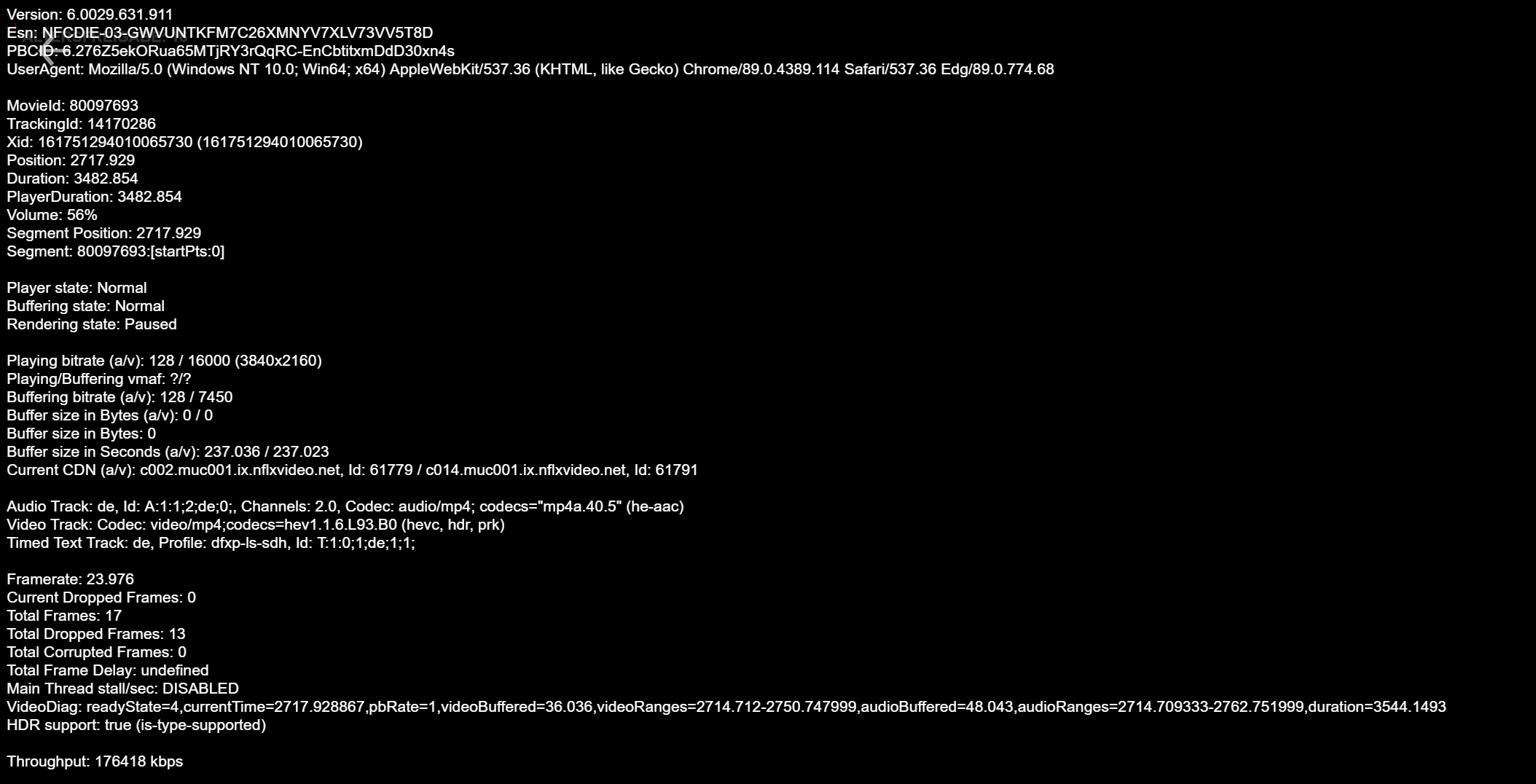

Wenn ich Netflix über Edge starte habe ich die HDR Anzeige.
Wenn ich die App starte fehlt die Zeile "HDR support: true (is-type-supported)"

Aber da jetzt mal wieder mit einem neuen TV unterwegs (allerdings auch schon seit über 6 Monaten), wollte ich es mal wieder probieren.
Bei mir geht es jetzt auch wieder, ich musste dazu die HVEC Extension kaufen für 99 Cent.
Die alte "from device manufacturers" ist nicht mehr zu finden. Vielleicht war die wirklich nicht mehr gut, was weiß ich.
Dass Netflix selbst keine ordentliche Beschreibung hat, was man machen muss ist echt nervig.
Und dann ja auch noch einen schlechten Support wie es scheint.
Und es geht auch in der Netflix-App, genau wie das früher schon war bis es irgendwann aufhörte.
Wichtig ist noch, dass wirklich alle aktiven Monitore am Rechner HDCP2.2 können müssen. Ich kann den Ton nicht an den AVR geben, der am zweiten HDMI hängt, d.h. Ton geht an den TV und dann per optisch zurück zum AVR (<- der ist alt, aber man kann ja nicht alle 2 Jahren einen neuen kaufen).
