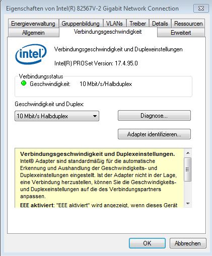

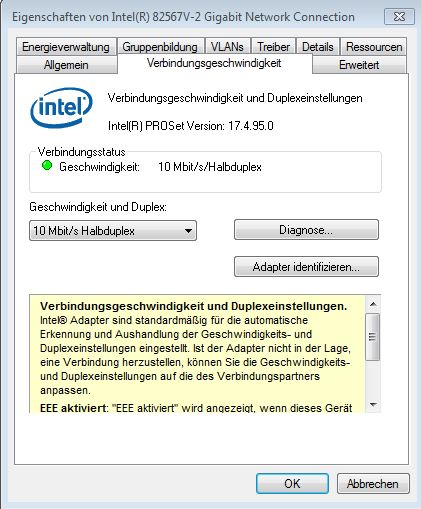

Hört sich an als ob der Netzwerkadapter nur mit 10MB/s sich connectet...
Schau mal in den Adaptereinstellungen ob die Geschwindigkeit auf Automatisch oder 10Mb/s steht...

Nein ;)
Gehe in den Grät Manager, schaue unter Netzwerkadapter nach dem LAN Adapter und dort gibt es irgendwo eine Einstellung der Geschwindigkeit. Genau kann man das leider nicht beschreiben, da es bei jedem Netzwerkadapter nicht gleich aber ähnlich ist!
Gefunden :)
Erledigt :D
Danke sehr, Lämpchen leuchtet wieder grün :)

Wieso war der Adapter überhaupt auf 10 Mbit? Wenn du das nicht selber eingestellt hast, wird der Treiber für den LAN-Adapter das gemacht haben weil irgendwas nicht stimmt. Mögliche Ursache: Defektes LAN-Kabel oder Buchse (am Router oder am PC). Tausch mal das LAN-Kabel aus und/oder nehm eine andere Buchse vom Router.
