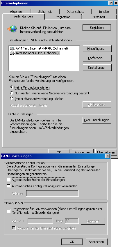

Einstellungen vom IE für die Verbindung ins Inet siehe Bild:
