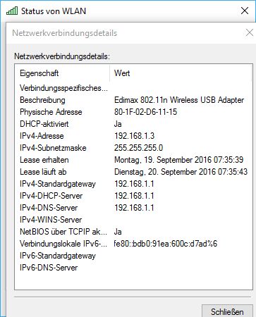

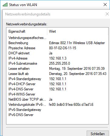

Unter Verbindungsinformationen wird nur ein aktives Netzwerk genannt:
IP-Adresse 192.168.1.3
Vorgaberoute 192.168.1.1
Primary DNS 192.168.1.1
Über den Router haben Verbindung ins Netz mein Desktop-PC, mein Laptop und vier Smartphones.
Bei meinen alten Routern kam ich immer über 192.168.1.1 in das Menue.
Helfen diese Angaben?
Gruß Paul

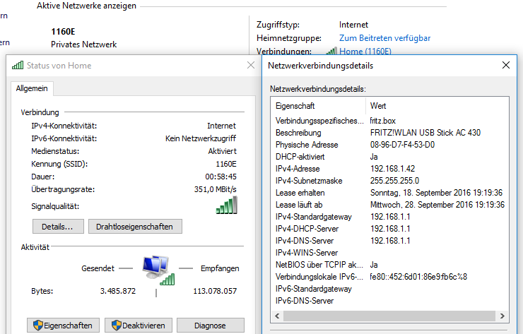

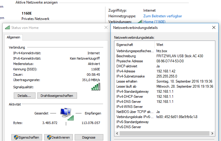

Und keines der Geräte kann ins Routermenü? Sieht es bei Dir ähnlich aus wie bei mir, nur mit anderen Adressen/Geräten?
