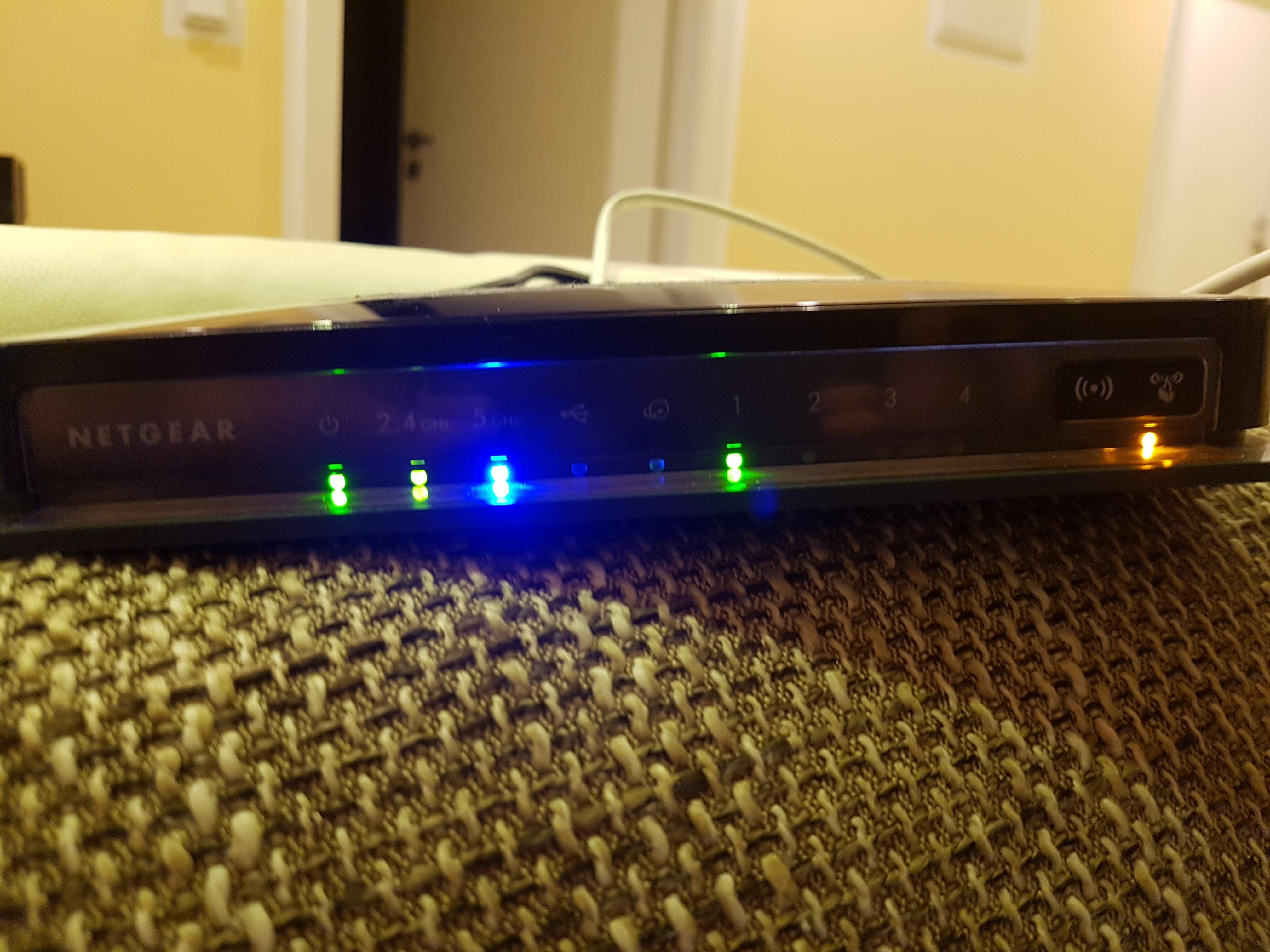

So alles versucht so wie du es erklärt hast Fehlanzeige bei Firefox zeigt er mir zeitüberschreitung an und beim IE kein zugriff. Betriebsspannung kann ich leider nicht messen. Der Hinweis des WLANs ist gut den wie ich gerade gecheckt habe sendert er garkein WLNA Signal aus komischer weise obwohl das grüne licht für 2.4 Ghz Band konstant an ist aber das für das 5 Ghz Band leuchtet Blau und blink macht ne pause und fängt dann wieder an zu blinken , hier mal ein bild. Das ganze rechte orangene Lämpchen bleibt für ne weile an und geht dann wieder aus bis es nach paar Sekunden wieder an geht. und die WLAN Taste funktionert auch nicht also das WLAN schaltet sich nicht ab.
Dann würde ich davon aus gehen das der defekt ist. Ein einfacher Defekt wäre wenn das Netzteil nicht genug Spannung liefert. Das kommt häufig vor, das dann einige Elkos defekt sind. Blitzschäden sehen aus anders aus. Dann ist er meist tot und es leuchtet fast nix.
Ich vermute aber, das der kaputt geflasht wurde bei dem Versuch DD-WRT drauf zu flashen.
Wenn jetzt nur das WLAN defekt ist, würde der Portswitch gehen. Das kann man noch testen: Von vorhandenem anderen Router LAN Kabel in Port1 und dann Rechner an Port2 und sehen ob er eine ip bekommt.
Ansonsten aufmachen und schauen ob die LAN Buchsen abgebrochen sind und ob Elkos aufgebläht sind. Nachschauen, ob gesteckte WLAN Module drin sind.
Aber wie gesagt vermutlich kaputt geflasht.
