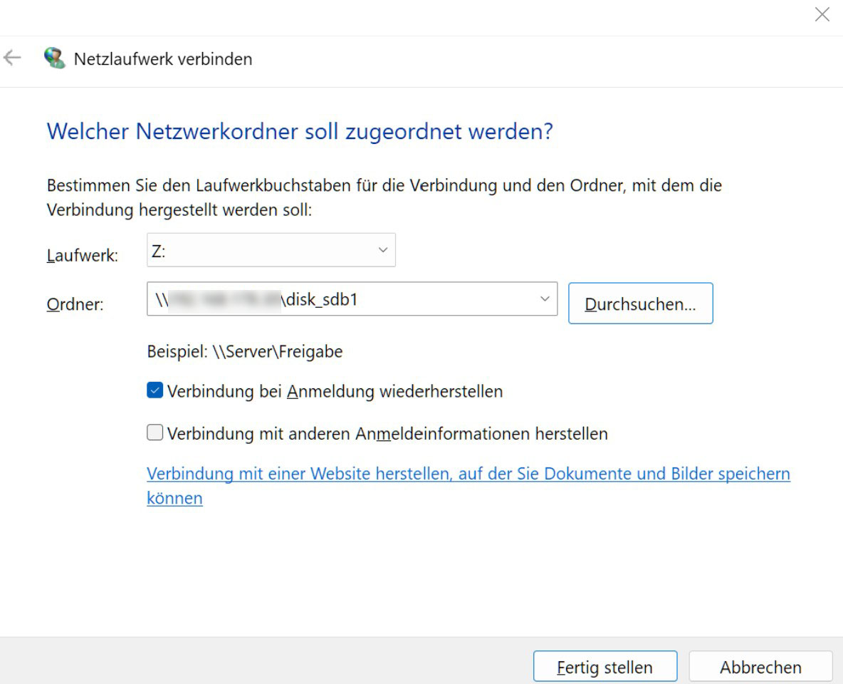

  • Unter „Mein PC“ wähle ich „Netzlaufwerk verbinden“ aus, vergebe einen Laufwerksbuchstaben und gebe die IP ein (s. Screenshot 1)

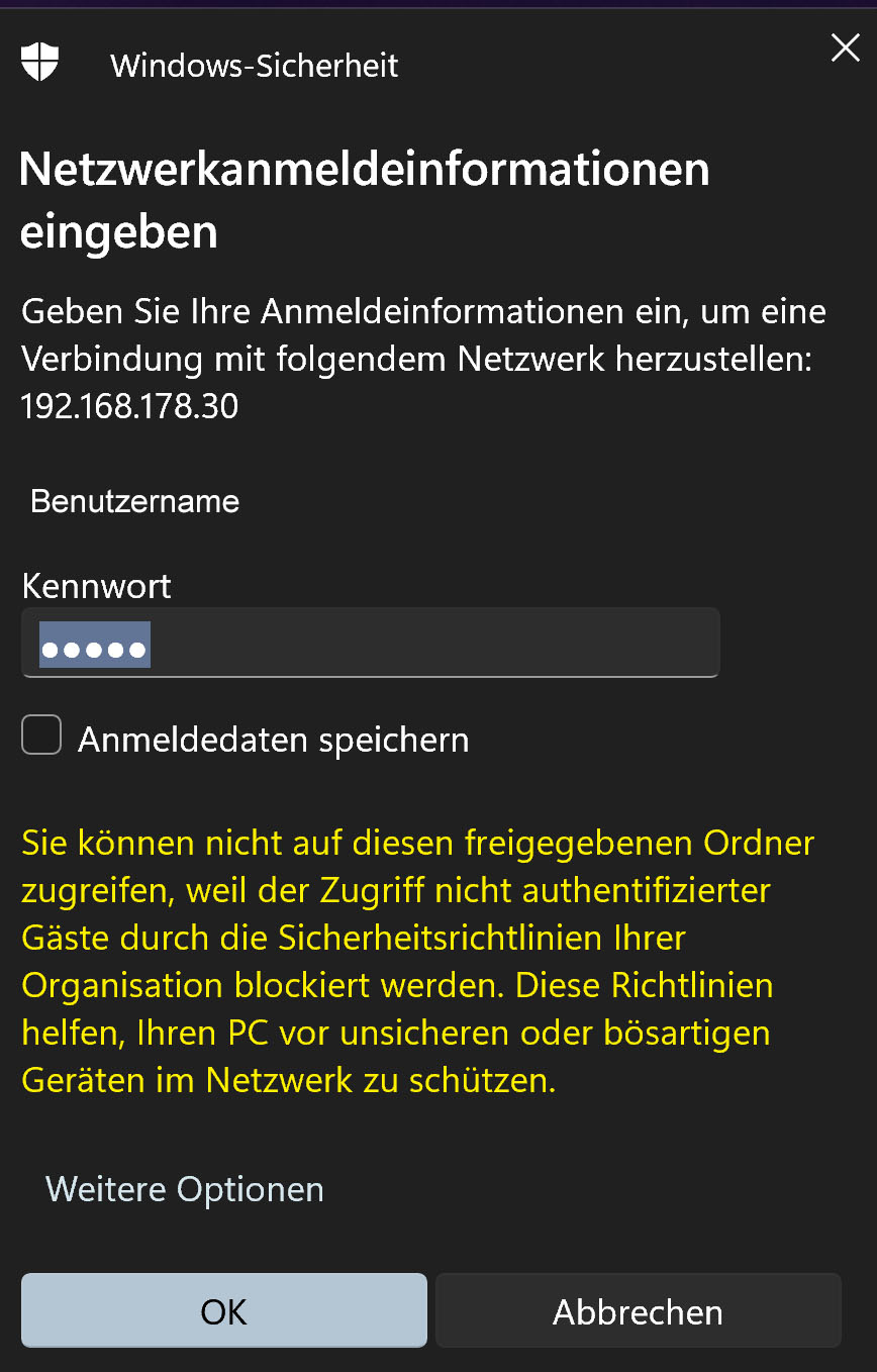

  • Nachdem ich auf „Fertig stellen“ geklickt habe erscheint ein Anmeldefenster (Netzwerkanmeldeinformationen eingeben) (s. Screenshot 2)

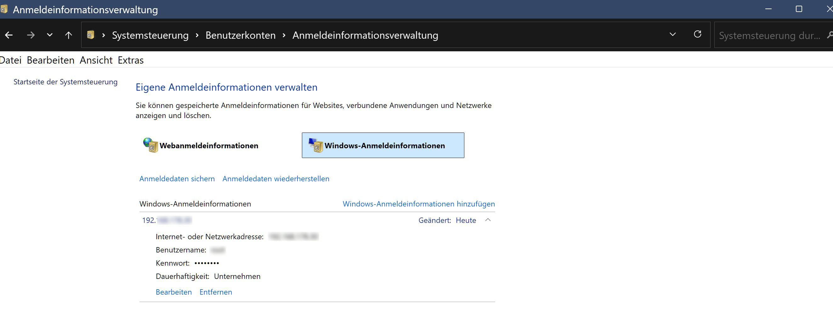

Und diese Informationen habe ich nicht, bzw. ich habe sie dann nach meinem Geschmack unter „Anmeldeinformationsverwaltung“ geändert und auch sogar schon gelöscht. (s. Screenshot 3)

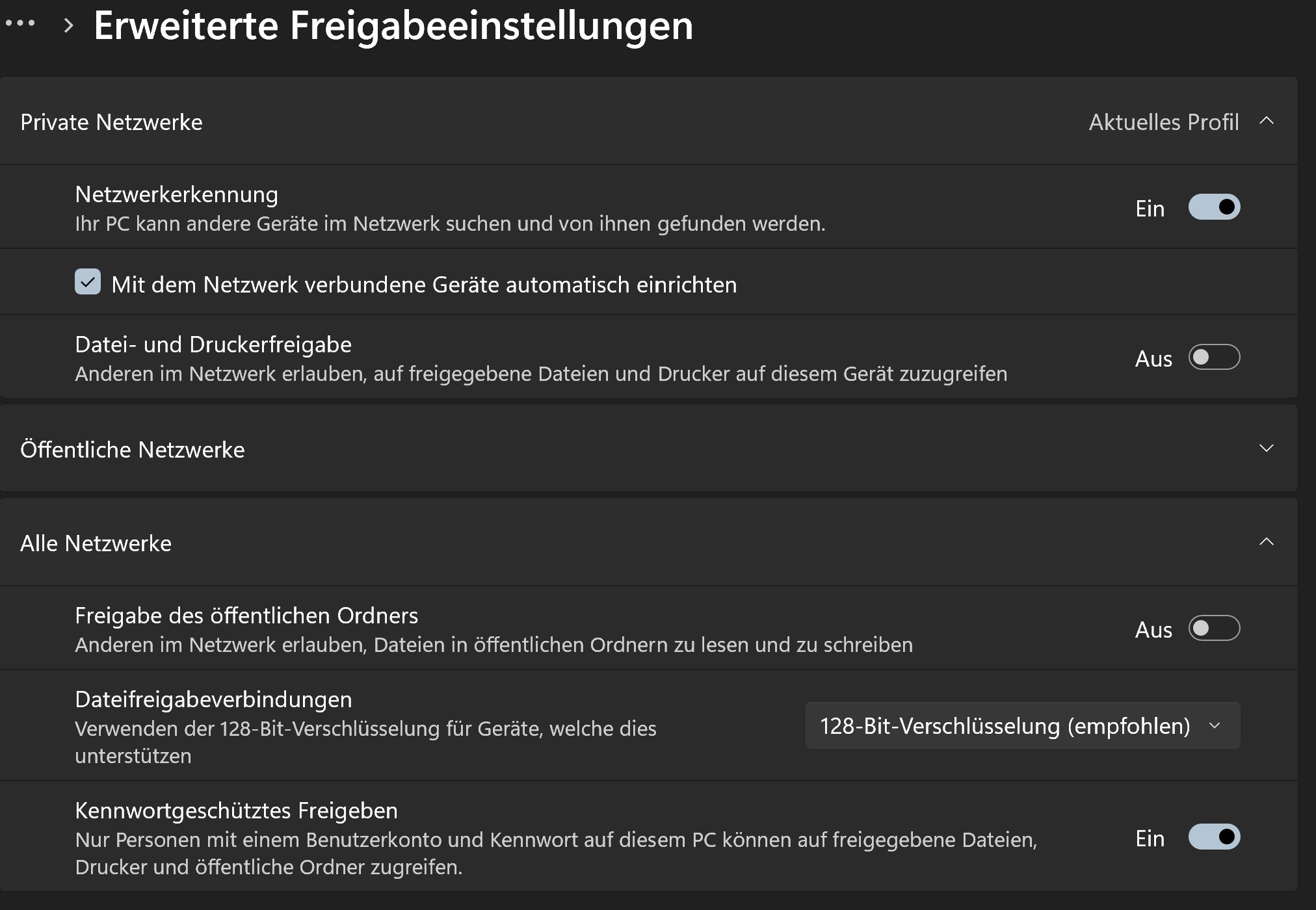

Auch habe ich unter „Erweiterte Freigabeeinstellungen“-„Kennwortgeschütztes Freigeben“ deaktiviert (s. Screenshot 4).

Unter Windows 11 haben sich die Sicherheitsrichtlinien zur Anmeldung gegenüber Windows 10 geändert. Das Problem das du hast betrifft somit alle Windows 11 User, die auf das Laufwerk eines NAS oder auch Musik-Servers zugreifen möchten. Denn diese haben in der Regel keine dedizierten User oder Passwörter, die man eingeben könnte.
Unter Windows 10 war das keine Problem, da die Eingabe von Username und/oder Passwort auf ein komplett freigegebenes Laufwerk per se funktioniert hat.
Unter Windows 11 wird das aber zum Standard. Daher musst du dazu die sogenannte "unsichere Gastanmeldung" aktivieren. Hier der Link zu Microsoft zur Beschreibung des Problems:
Accessing a third-party NAS with SMB in Windows 11 24H2
Und hier die Beschreibung sowie die Lösung auf Deutsch:
Aktivieren von unsicheren Gastanmeldungen in SMB2 und SMB3

Danke, habe gerade mal unsichere Gastanmeldung aktiviert. Bringt auch nix.
