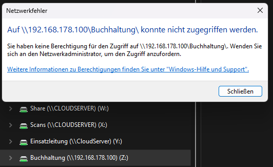

Hi, ich erhalte folgende Fehlermeldung
"Mehrfache Verbindungen zu einem Server oder einer freigegebenen Ressource von demselben Benutzer unter Verwendung mehrerer Benutzernamen sind nicht zulässig. Trennen Sie alle früheren Verbindungen zu dem Server bzw. der freigegebenen Ressource, und versuchen Sie es erneut"
Ich weis durch Tante Google, dass es hier am Clienten (Windows 11) liegt. dass man eine entfernte Freigabe nicht mit verschiedenen Usernames als Netzt Laufwerk anlegen kann.
Folgendes Szenario ist gegeben:
### WindowsServer 2022 - > Freigabe SMB ###
Ordner Buchhaltung:
Username: Buchhaltung
PW XXX
Ordner Share:
Username: Share, Einsatzleitung
PW: XXX
Ordner Einsatzleitung:
Username: Einsatzleitung
PW: XXX
Ordner Scans
Username: Scans, Einsatzleitung
PW: XXX
### Client Windows 11 ###
Ordner Share, Scans und Einsatzleitung lassen sich als Netzlaufwerk verbinden, da hier der gleiche Username "Einsatzleitung". Jetzt soll der Windows 11 PC aber auch zugriff auf Buchhaltung haben.
Der Trick mit der Hosts Datei auf dem Client Windows 11 funktioniert nicht
192.1685.178.100 Share
192.1685.178.100 Buchhaltung
192.1685.178.100 Scans
192.1685.178.100 Einsatzleitung
Meine frage: wie bekomme ich das nun hin? es muss doch möglich sein zugriffgeschützte Ordner mit mehreren Berechtigungen als Laufwerk zu mappen ....

nun, die 5 ist entfernt. Ich habe jetzt Zugriff auf Buchhaltung, aber auf alle anderen 3 nicht mehr.

Nach Korrektur der Hosts Datei, Share Scans und Einsatzleitung funktionieren, Buchhaltung aber weiterhin nicht. Der Ordner Buchhaltung konnte auch nur mit Trick 2 gemappt werden nämlich keine IP sondern dem Servernamen. Wenn ich Buchhaltung einzeln mappe funktioniert der Zugriff

@rezzler Aber die Freigaben Serverseitig funktionieren ja alle. Wie sollte ich das Clientseitig bewerkstelligen wenn ich laut Windows nur einen Username nutzen darf um Laufwerke zu mappen :-/
@Networker84 Die Rechte für die Freigaben musst du natürlich auf dem Server vergeben. Clientseitig meldest du dich mit genau einem Benutznamen an, der dann auf dem Server die Rechte für die jeweiligen Ordner bekommen hat.

Die Windows Nutzer haben alle andere Usernames. PC 1 soll zugriff auf Einsatzleitung haben Sprich
PC1 -> Einsatzleitung, Share, Scans, Buchhaltung (Admin)
PC2 -> Einsatzleitung, Share, Scans (Mitarbeiter 1)
PC3 -> Buchhaltung (Mitarbeiter 2)
so sähe mein eigentliches Konzept aus und natürlich mit Laufwerken wenn möglich.
Angelegt habe ich jetzt Gruppe "EinsatzGruppe" mit dem User "Einsatzleitung, Share, Scans"
Laufwerke bzw Ordner konnten alle 3 gemappt werden.
Laut Deinem Schema oben benötige ich jetzt nun wieder einen zweiten Username um Buchhaltung zu Mappen, entweder admin oder buchhaltung.
Der zweite Username wäre "Mitarbeiter 2". Dem du dann auf dem Server die Rechte für Buchhaltung gibst. Theoretisch sollte der sich dann auch an PC1 und PC3 anmelden können und dort auf seine Ordner zugreifen können.
Also es hat funktioniert.
