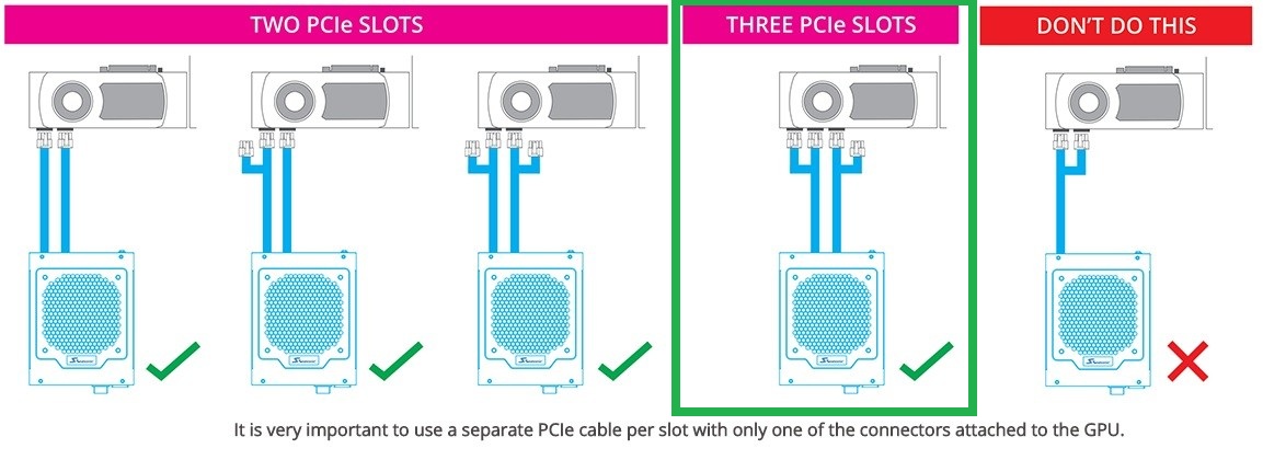

das versteh ich nicht. ich dachte ich muss 3 einzelne pcie netzanschlüsse haben und die jeweils mit einem kabel an die drei pcies der grafikkarte verkabeln
Nochmal: Ein Anschluss am Netzteil = zwei Anschlüsse am Kabel. Bei Karten mit 2x PCIe nimmt man am besten zwei kabel und belegt jeweils einen Stecker. Bei dreien nimmt man zwei Kabel und belegt 2+1.
@djducky und das kabel, dass an der einen Seite 1x8 dann hat und an der anderen Seite dann 2x8 ist aber dabei oder brauch ich da irgendein splitter gedöns
Die Kabel sind alle dabei.
Hier, wie im grünen kasten:
Die Anschlüsse für das Mainboard sind P8, für die Grafikkarte PCI-E. Die passenden Kabel sind immer dabei.
