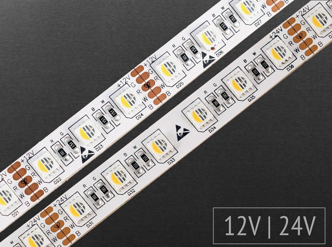

Warum haben manche LEDs 5V, 12V oder 24V, welcher Vorteil bringen höhere Voltzahlen? Leuchten diese Ketten mehr, da sie mit mehr Spannung betrieben werden?

Du kannst nur die Spannung verwenden, die auf dem Strip drauf steht. Gibst du zu wenig saft, leuchtet es nicht hell sondern glimmt nur wenn du glück hast. Nimmst du zu hohe spannung, brennt dir der Controller im Strip durch und du hast einen Streifen mit nichts.
Der unterschied liegt im verbauten Controller im Strip, 12V sind die normalen RGB Leuchten, die 5V sind für adressierbare LEDs also LEDs mit einer Programmierung. 24V kenn ich persönlich nicht.

die LEDs sind in Reihe geschaltet, damit ein handelsübliches NT verwendet werden kann. Eine LED braucht je nach Typ 2,8-4V, gibt aber auch 6 oder 12V LEDs zb von Cree. Das sind allerdings 4 LEDs in einer, entweder als 2x2 (6V) oder 1x4 (12V) verdrahtet. Als LED-Strips gibts die allerdings nicht, denn 20W alle 5cm würde sich sofort selbst zerstören aufgrund der Hitzeentwicklung
