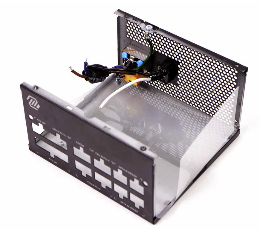

Eventuell hat sich dieses Plastikding verformt und kommt in Kontakt mit den Lüfterblättern?
https://hwbusters.com/psus/msi-mag-a850gl-pcie5-850w-psu-review/2/
