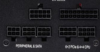

ich hofe ihr könnt mir bei einer Frage helfen. Ich baue aktuell einen neuen Recher zusammen und habe das Netzteil
550 Watt Corsair Netzteil RM550X ATX Modular (80+Gold) von Corsair.
Jetzt habe ich das Porblem, dass meine 5700xt red devil 2 x 8 Poliges verbdinung braucht. Netzteil hat ja nur noch 6+2 PCIe frei.
Brauche ih ein anderes Netzteil oder ein Kabel das von 6+2 PCIe auf 2 mal 8 Polig geht ?
Danke schonmal für jeden Tipp.
Rechts unten ist jetzt besser zu erkennen. Da sthet 4+4 CPU.
An dem PCIe Kabel sind 2x 6+2 Anschlüsse.
Reaktionen: Beniguma, Christian1297 und Silverangel
Es sollte ein Kabel beiliegen mit 2x 6+2 PCIe auf 1x 8 Pin. Das steckst du einfach nur in den 6+2 PCIe am Netzteil.
wie die Stecker am Netzteil selbst sind, ist ja erstmal egal, das macht jeder Hersteller, wie er will, das Netzteil selbst bietet 2x 6+2Pin Stromstecker, halt über ein Kabel und damit passt es doch.

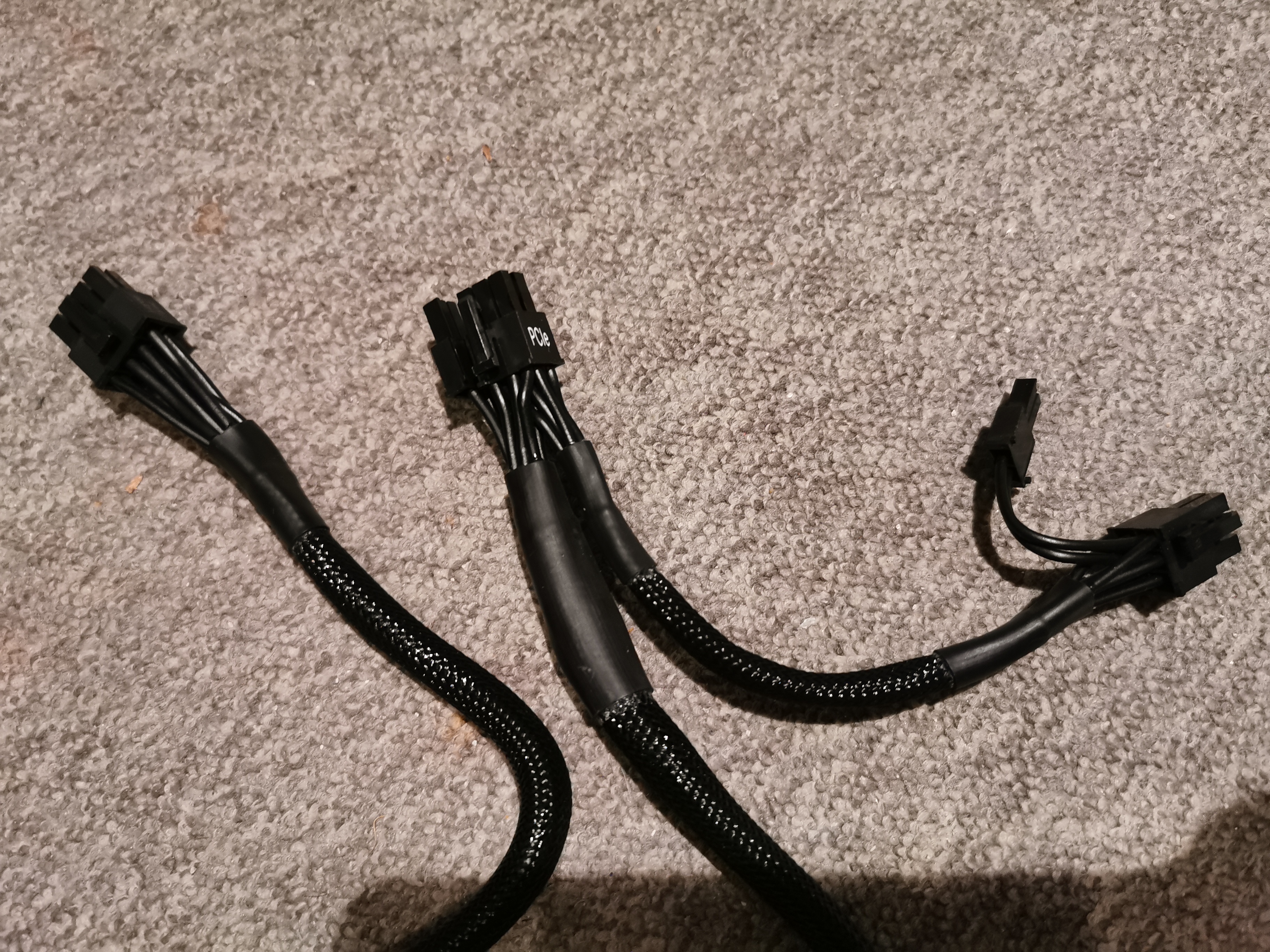

Dieses Kabel habe ich dafür. Links 8 Polig und Rechts zweimal 2 pins + 6 pins.
Bin unschlüssig ob ich dieses hierfür verwenden soll umd die 5700xt zu betreiben.
Das Kabel ist genau richtig für die GPU. Warum hast du Zweifel?

Beniguma schrieb:
SCHLIESS. MICH. AN! :daumen:
Viel Spaß mit dem Teufelchen!
Ich hatte zuerst angenommen, dass wenn die GPu schon 2 mal 8 pins verlangt auch das Netzteil dieses bieten mus.
Vielen dank für die schnellen Antworten von euch. Bestes Forum ever :)
Ich bin machmal ein wenig übervorsichtig wenn es um neue Hardware geht. Der letzte PC zusammenbau ist eine ganze Weile her.
Reaktionen: Dandelion
Als kleine Ergänzung: Ein PCIE 6+2 Stecker ist für 150W spezifiziert und an dem Kabel sind zwei davon. Da im Handbuch des Netzteil nichts von einer möglichen Limitierung erwähnt wird, würde ich davon ausgehen, dass Corsair das Kabel auch für 300W vorgesehen hat. In der praxis vertragen die Stecker und Kabel dann eh noch mal eine Ecke mehr Strom.
Nö es geht auch über ein Kabel, deswegen hat das Kabel ja nicht umsonst 2x 6+2Pin PCIe Stromstecker.
Nach deinem Gedankengang, dürfte das Kabel ja nur einen 6+2Pin PCIe Stromstecker besitzen
