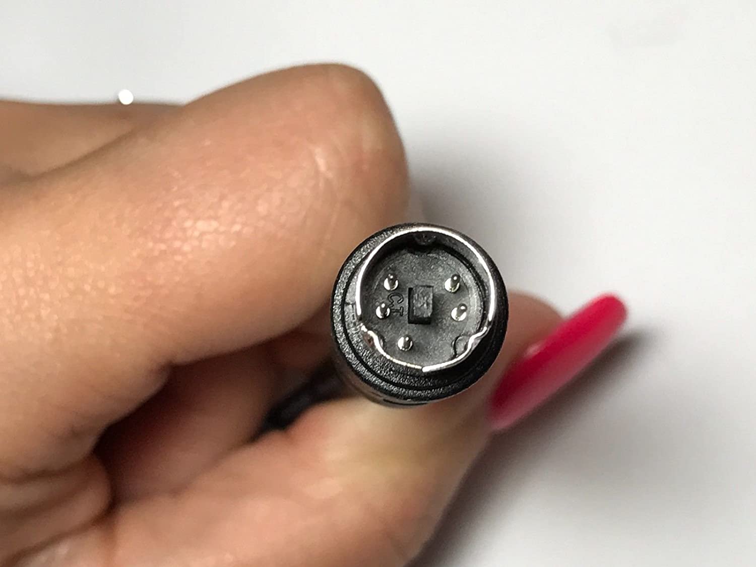

Daher meine Frage: Kann mir jemand sagen, wo ich ein Netzteil mit folgendem Stecker her bekomme?

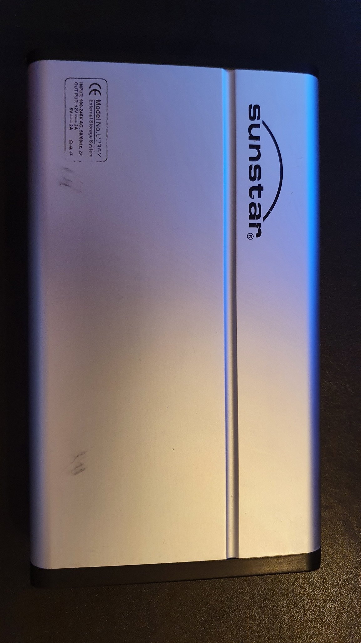

magst du mal fotos der Festplatte und ggf, falls nicht erkennbar, die modellnummer posten?

Der Stecker wird nicht das Problem sein, sondern die Belegung.
Diese DIN Stecker waren damals üblich als die Netzteile der 3.5" USB Platten neben 12V auch noch 5V geliefert haben und die Pinbelegung war bei allen gleich, da konnte man einfach das Netzteil von irgendeinem Gehäuse nehmen.

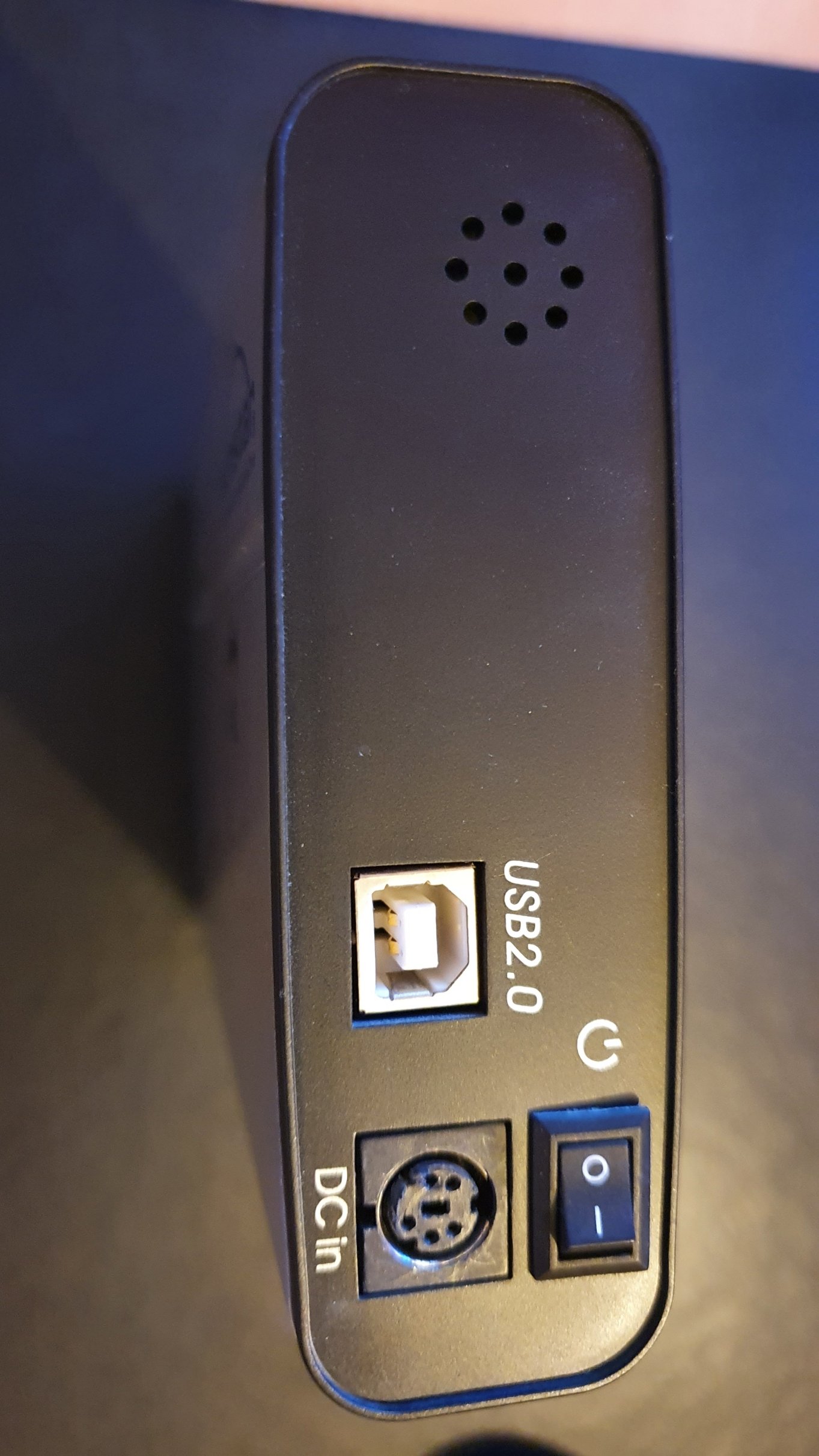

Modellnummer könnte irgendwas mit U235 x oder Y sein... auf dem Foto erkenn ichs besser als Original :D
