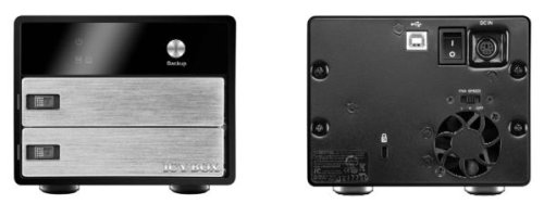

Leider ist mir vor ein paar Tagen mein Netzteil für meine externe Festplatte flöten gegangen. Handlelt sich dabei um eine Icy Box (IB-3221StU-B). Das Netzteil wird mit dem Model SPP34-12.0 angeführt.
Okay, zu Amazon, Model rausgesucht und gekauft - mit der Ernüchterung, dass obwohl es sich um dasselbe Modell samt identischen Spannungsangaben handelt, der verdammt Anschluss nicht passen will. Werde ich sicherlich zurückschicken, nun brauche ich allerdings doch kurz Unterstützung, um doch das richtige Teil zu finden.

http://ecx.images-amazon.com/images/I/31fba4WOvaL.jpg (so sieht die externe Festplatte aus)

Anschluß und Pole müssen gleich sein. Wenn das Gehäuse 5V erwartet dürfen da keine 12V anliegen sonst macht es Bums!
also sind ground und 12V vertauscht, 5V passt....
wie hominilupus schon sagte, die pole muessen gleich sein. mit dem neuen haettest du nen kurzschluss
Puh, zum Glück hier erstmal geschrieben. Mit bisschen mehr Voreile hätte ich wohl vielleicht die Platten samt Gehäuse gegrillt. :) Danke für den Hinweis mit der Bepolung.
Ost-Ösi, das Ding sieht soweit gut aus, nur sind die 5 V und die GND bei vertauscht. Sonst würde es wohl supi passen. Es ist echt ein verdammt nerviges System, das einfach soviele Arten und Standards existieren...
